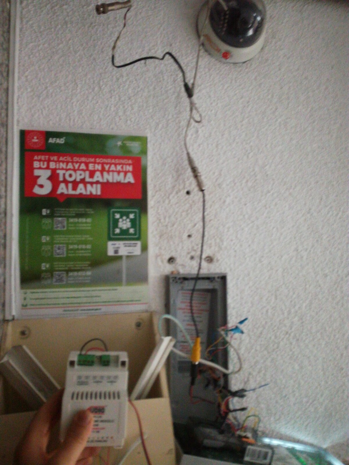

Selamun aleykum ustalar

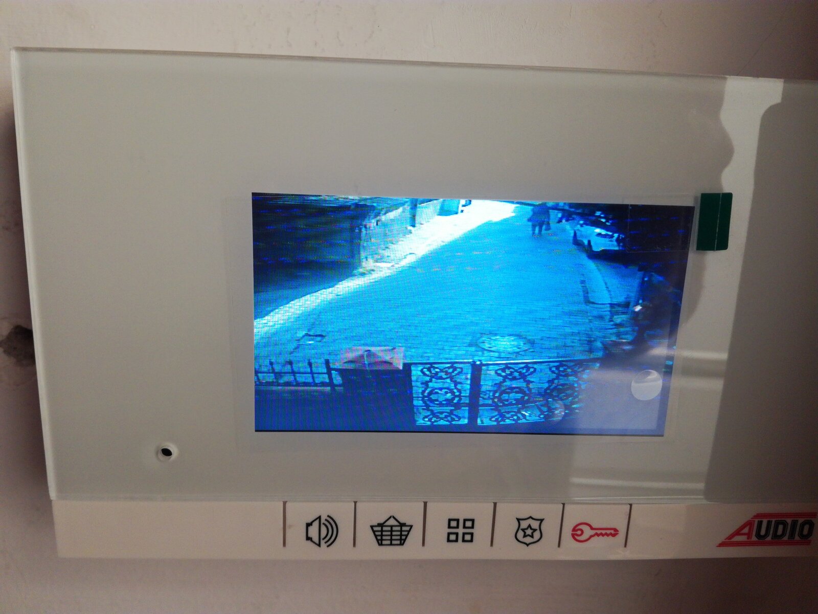

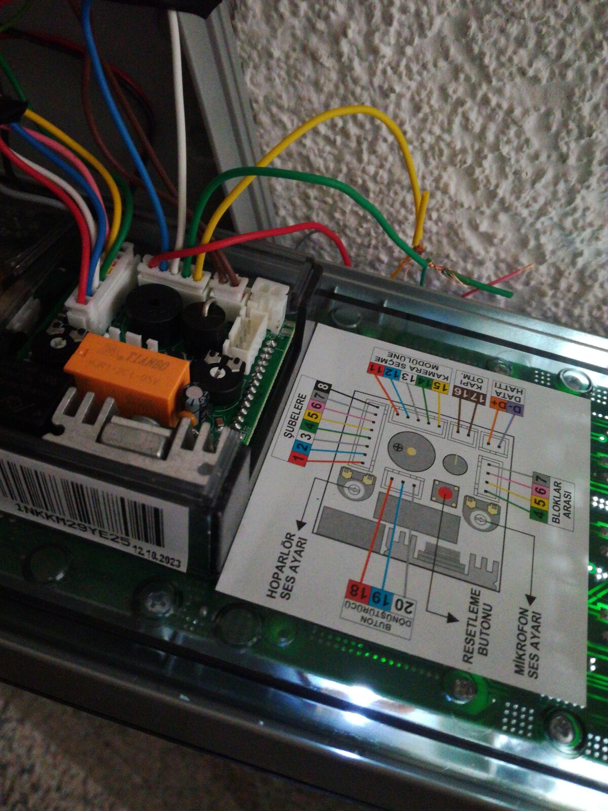

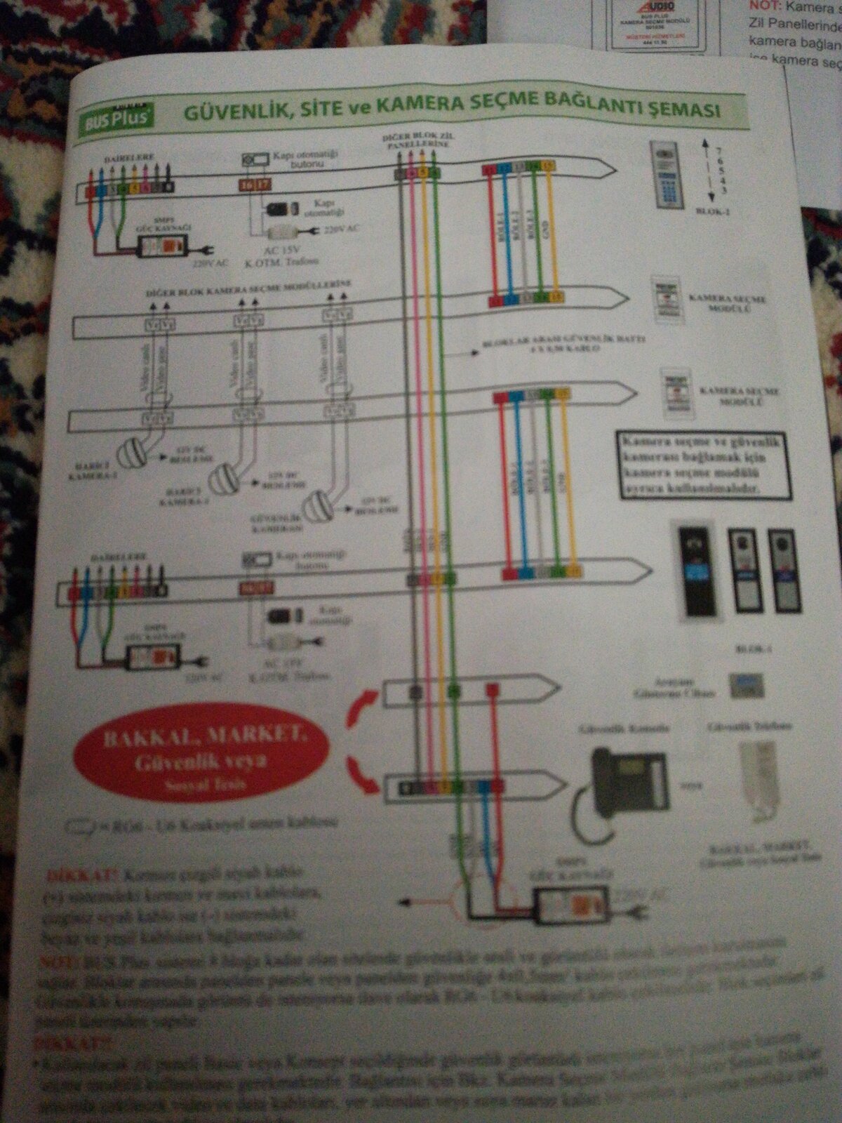

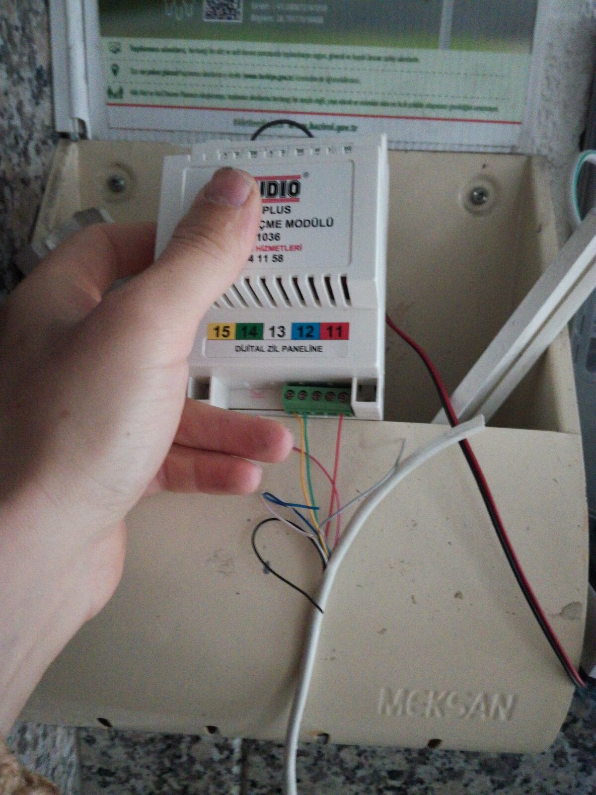

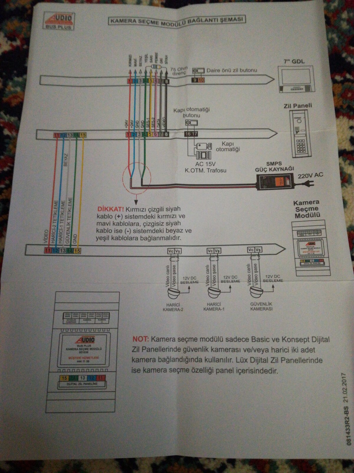

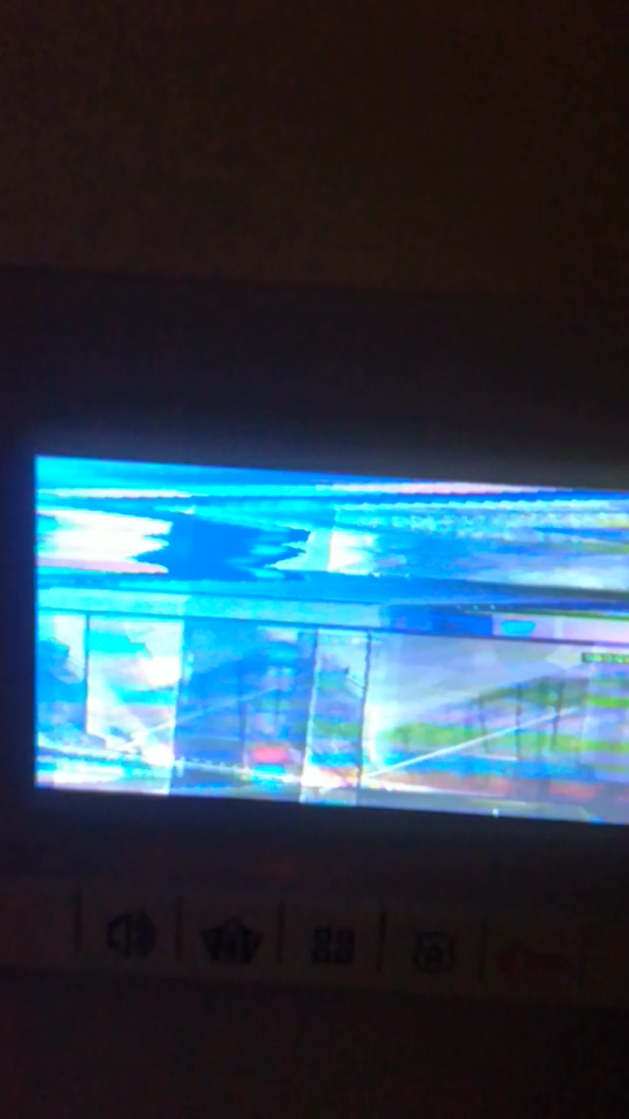

Binamıza audio görüntülü diafon sistemi yaptırdık. Mevcutta 4 kameralı kayıt sistemimiz de var. Kameralarımızım 3 adetini görüntülü diyafona dahil edile biliniyor diyor audio fakat dahil edemedik. Kamera seçme modülü de aldım fakat bununla da görüntü alamadım. Yanlız kamera seçme modülünü aradan kaldırıp tuş takımındaki kontrol sistemine bağlandığımda monitörlere görüntü geldi fakat zil çaldığında veya kapıyı açmak için tuş takımındaki kamera devreye girdiğinde ekrana diğer bağlı kameraların görüntüleride geliyor. Bunu nasıl engellerim? Audio yetkili servisi kendi üretikleri cihazların ahd kameralara uygun olmadığını söylüyor. Ben kameraların aynı anda ekrana gelmesini istemiyorum. Monitör üzerindeki sepet işaretine her bastığımda diğer kamera görüntüsü gelmeli fakat gelmiyor. Nasıl çözerim.

Problemi audio 1022 video anahtarlayıcı ile daire içindeki monitörlere görüntüleri yansıttım. 3 kamera ve 1 de kamera kayıt cihazından çıkan görüntüyü yönlendiriyor.
