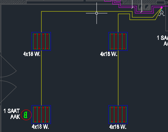

selam abiler. Staja başlamadan önce biraz araştırıp gitmek istediğimden basit bir soru soracağım
Okulda hep autocad üzerinde çizimleri gördük ama uygulamada çok eksiğimiz var. Oyüzden size temel bir soru sormak istiyorum. Bu projede mor kablo (linye) anahtara girdi. sonra sarı olan sorti lambalara gidiyor. (projede)
Sorum şu; biz bunları duvara 10 cm olarak ezbere çiziyoruz. Sonra lambalara gidiyoruz.
Peki projeyi uygularken; ilk autocadte 10 cm olarak ilerlediğimiz çizgi için; yan duvarı kırarak ilerliyoruz. Sonra lamba hizasına geldiğimizde tavana çıkıp lambalara boru mu atıyoruz demek ?
Lambalar icin eskiden tavan betonu dokulmeden once tavanlara boru kirislere buat atilirdi sonra duvara koydgun anahtarin prizlerin borusu kirsteki buata devreyi tamamlarsin
ben ilk ise basladigimda boyleydi son 10 yilda değişti kopuklu tavan yapıyorlar mantik muhtemelen gene ayni ya betondan once boru atarlar yada kopuklerden lamba borularini gotururler buyuk ihtimal bunu hic gorme firsatim olmadi
