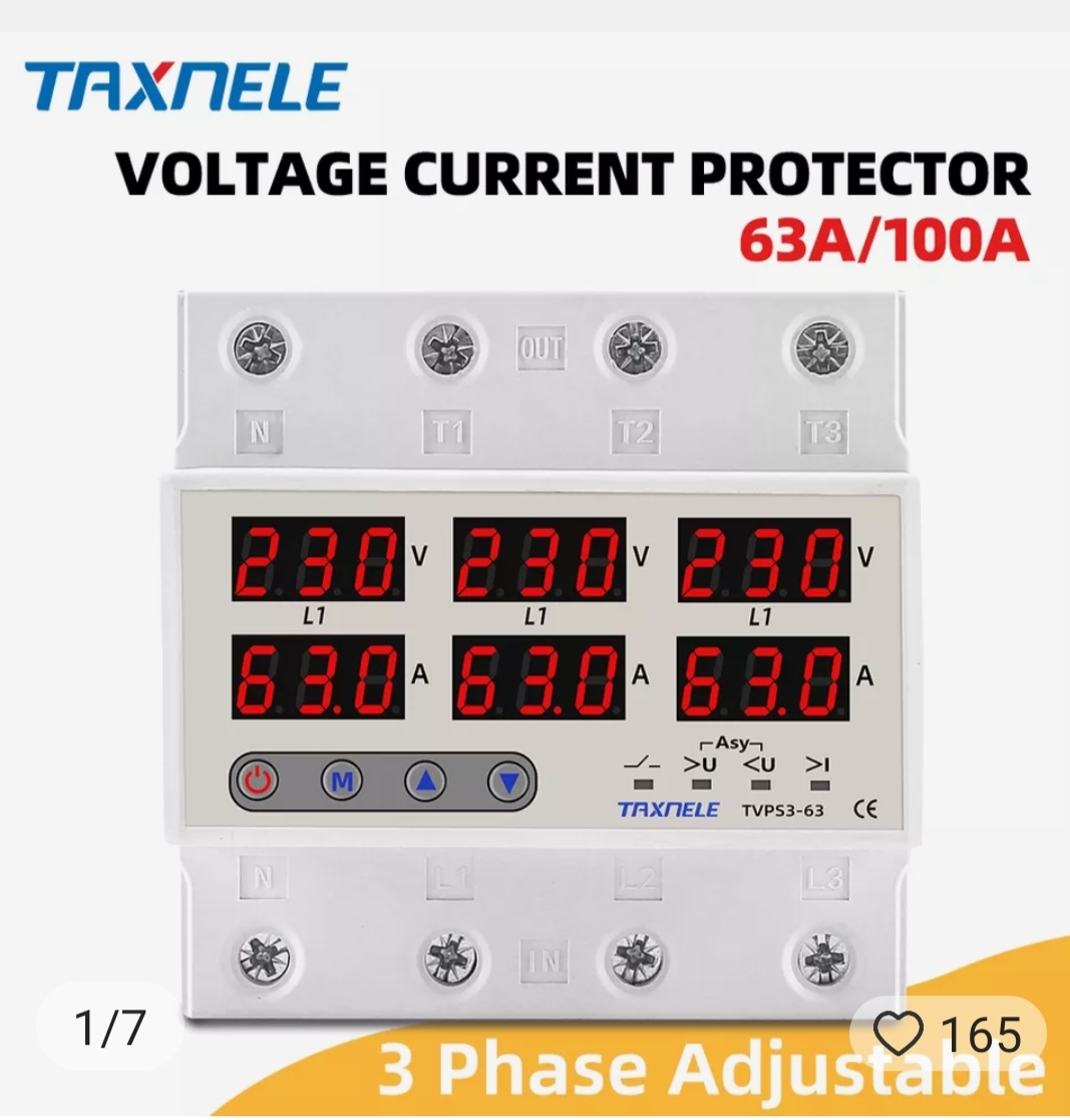

Merhaba.
Nötr kopmasından nasıl korunabiliriz? Fazlar eşit dağıtılmış olsa dahi nötr kopması durumunda hatlara bağlı çalışan ve o an bekleme durumunda olan cihazlar sebebiyle her faza eşit gerilim gitmesi takdir edersiniz ki bir ev kullanımı için mümkün değil.
Üç fazlı gerilim koruma rölesi almayı düşünüyorum, fikirleriniz nelerdir? Almayı düşündüğüm ürün bu;
https://online.schoner-electric.com...kım-yıldırım-koruma-rölesi-80a-dts238-7-wi-fi
Dahili kontaktörü var ancak kontakların kalitesi hakkında bir fikrim yok. Dolayısıyla çekincem mevcut. Wi-Fi olması beni cezbediyor. Halihazırda kullanmakta olduğum Raspberry Pi 5 üzerinde çalışan Home Assistant sistemime entegrasyonunu sağlamak harika olur. Fiyatı 4100₺, biraz pahalı geldi.
Yurtdışında yıldız tesisatlarda nötr kopmasına karşı ne tür önlemler alınmaktadır?
Yanıtlar için teşekkür ederim, saygılarımla.

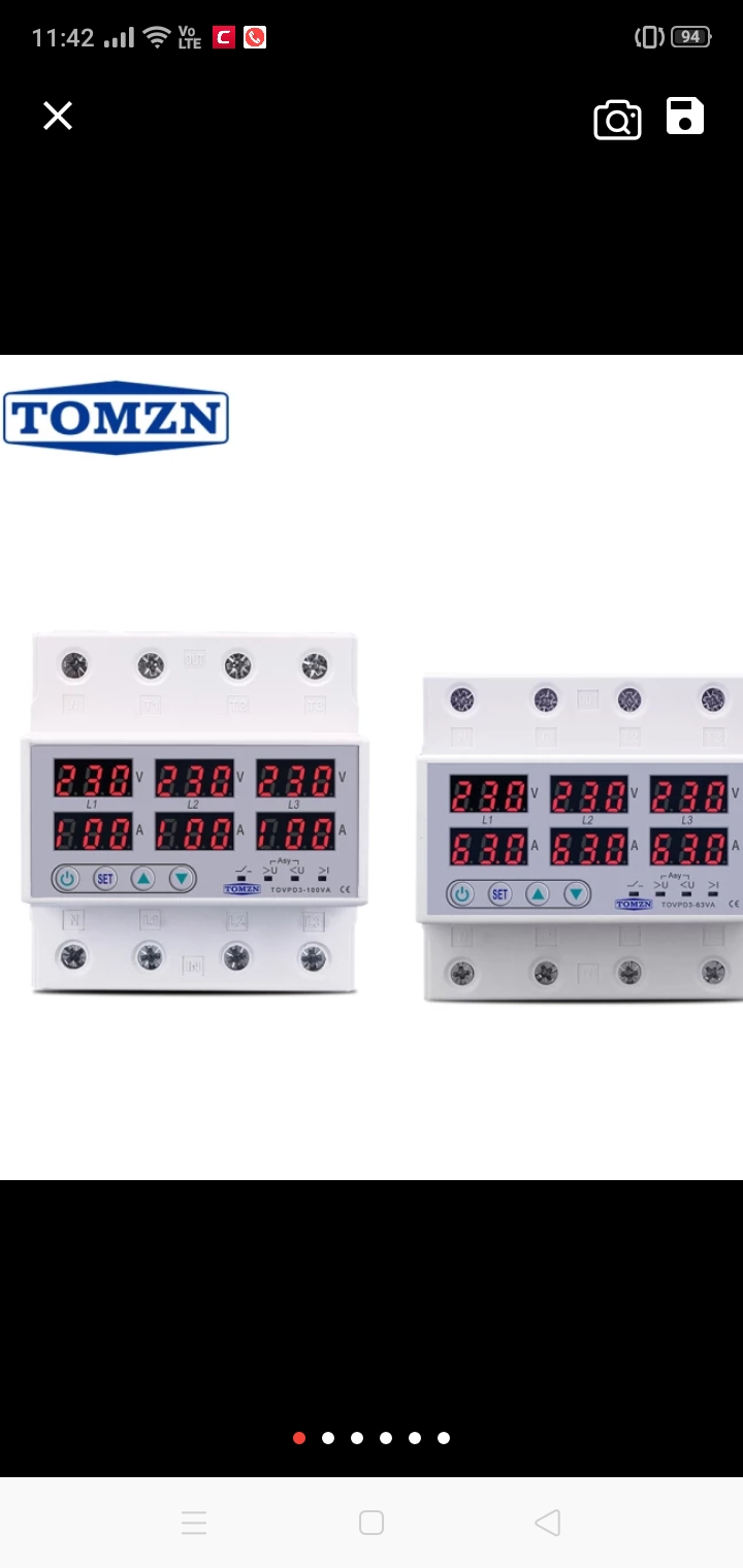

Eklediklerim biraz daha ucuz gibi.
Fahri Bey, paylaşımlar için teşekkür ederim. Hepsini indirdim, şimdi okumaya başlıyorum.
Saygılarımla.
Tamamını inceledim. Anladığım kadarıyla bu gerilim koruma röleleri dışında pek korunma yolu yok. Satın alacağım ancak dediğim gibi ürünlerin kaliteleri hakkında şüphem var. Çoğu Uzak Doğu markası. Siemens olsun, ABB olsun bu tür kontrol ekipmanını mesken kullanım için bulamadım. Bildiğiniz var mıdır? Paylaştığınız ürünleri inceledim, Wi-Fi olan modelleri yine yaklaşık dört bin civarına geliyor.
Teşekkür ederim.
Yerli malzeme olarak,kontaktör ve
faz koruma röleli korumada ( sigor-
ta tablonuzda yer varsa )düşünebilir-
siniz.Kontaktörü,manuel tip ! seçer-
seniz,acil durumlarda ! beslemeyi ellede yaparsınız.
Manuel kontaktör,3x40 amp. olarak
Legrandda olması gerekir.Faz kont-
rol rölesi olarak,Simensin nötr koru-
malı ! tipini seçmenizde yarar var.
Elinizdekiler artısı eksisi ile ürünler bunlar .
Bu tip ürünler çok konuşulur ve çok yorum yapılır .
Bana göre wifi özelliğini ilk sıraya konulması benim açımdan gereksiz
( Özel yerler ve özel proje için olabilir )
Sonuç : Neye göre ürünü seçmek .
Gerilim koruma röleleri esas amaç olarak dengesiz yüklenme esnasında belli oranda gerilim yükselmelerine karşı geliştirilmişlerdir. Sadece nötr kopmaları değil, şebeke hattında meydana gelebilecek aşırı gerilimler dahi baz alınarak geliştirilmişlerdir. Olası olarak max 240V olması gereken herhangi bir faz gerilimi kazara 260V a dahi ulaşsa cihazların korunması gerekmektedir.
