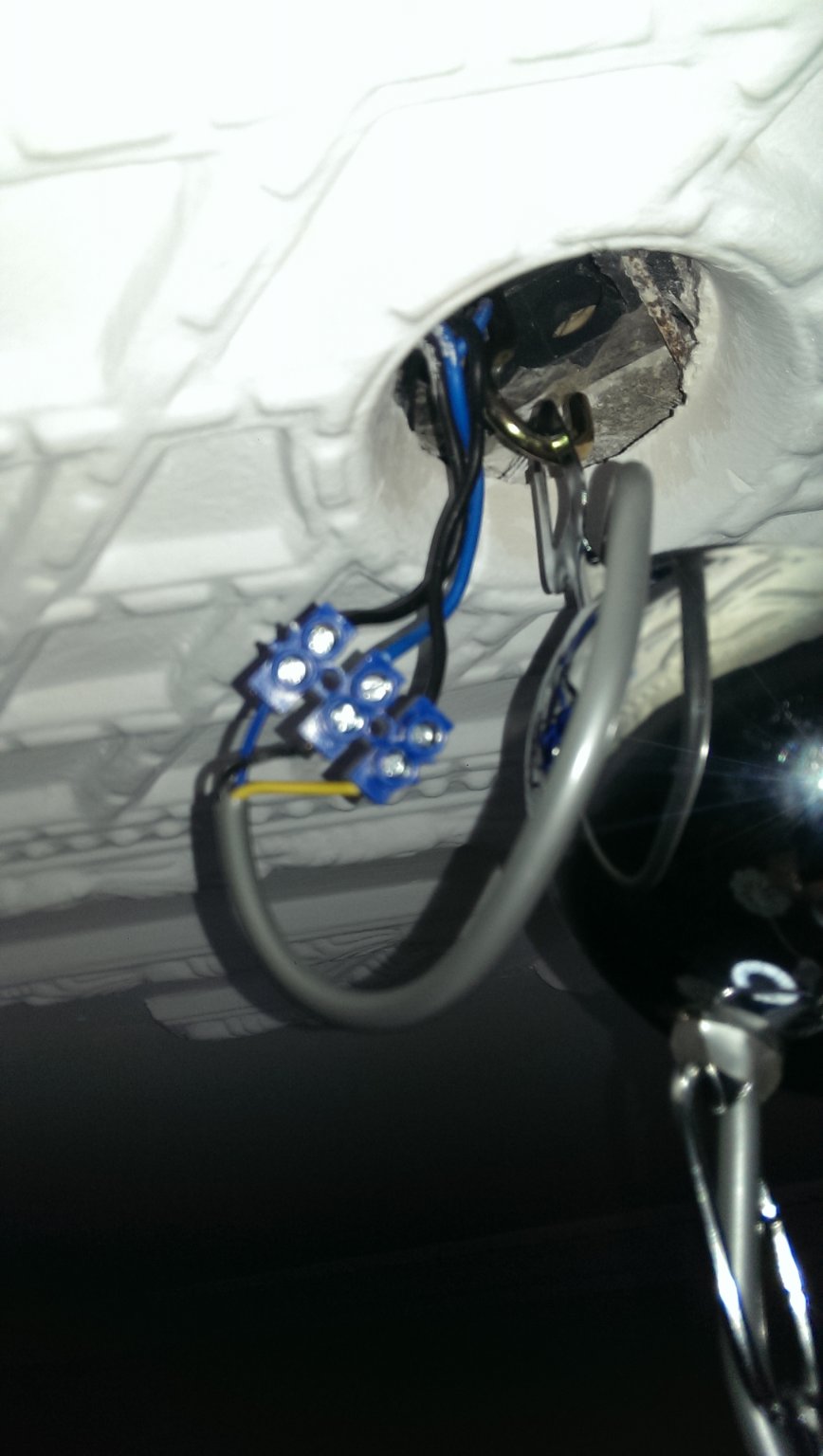

Selam arkadaslar yardim edebilirmisiniz ?
Evime avize aldim duvardan gelen 3 kablo var 2 siyah 1 mavi kontrol kalemiyle baktigimda siyahlarda elektirik var mavide yok
Avize kablosuda 3 adet
Sari siyah mavi seklinde
Baglantiyi nasil yapmam gerekir?
Ilginize tesekkur ederim ...
ölçü aleti ile avizenin nötr kablosunu bulup duvardan gelen mavi kabloya bağlayacaksınız.duvardan gelen diğer kabloları avizenin diğer kabloları ile ek yaparsın.
Olcu aleti olmadan avizenin notrunu bulamazmiyim
bulursun avize duyların birini çıkarman lazım. yivli bölüme temas eden kablo nötrdur. dipe bağlanan kablo fazdır.
Sari siyah mavi seklinde ...........sarı mı ? yoksa sarı yeşil mi ??
TAHMİNEN
avizedeki mavi nötr
siyah faz
sarı ise toprak tır.
ancak emin olmak gerekir resim çekip ekleyebilirsiniz
Ustalar sag taraf duvar sol taraf avizeden gelen kablolar
:D
avize duyu açarak da bi resim yollarsan bu sefer buluruz kesin
