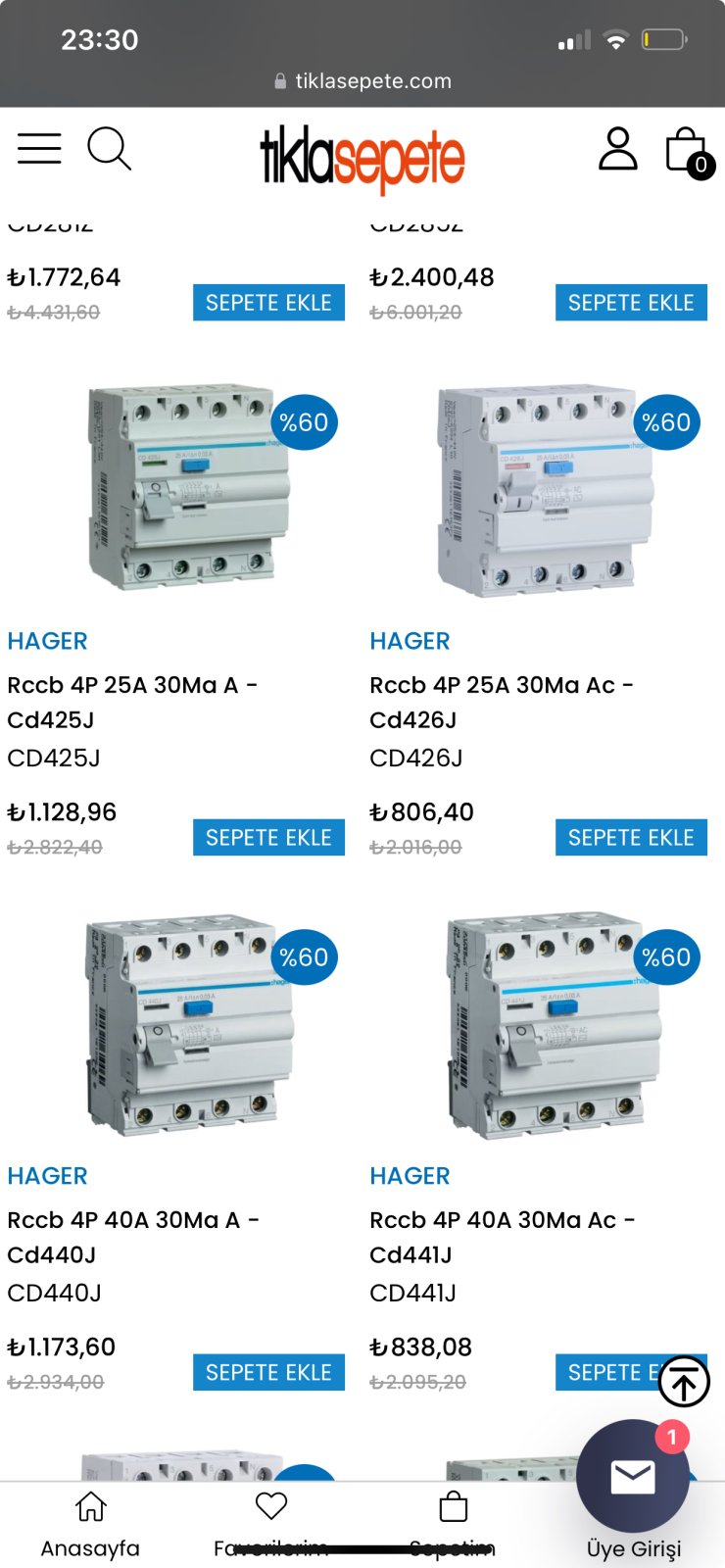

Simensin yetkili bayisinden alıcam benim için fiyat önemli değil siz hangi markayı önerirsiniz ?
Nerede kullanacaksınız ürünleri ve Hager in fiyatını nereden öğrendiniz?
Yazdığım gibi daire içi panoda ve bina içi panoda kullanıcağım
    145.3 KB · Görüntüleme: 279
Hager marka bunlardan daha ucuz fiyatlı ama kalitesini bilmiyorum siz öneriyorsunuz ama çok kaliteli ve isim yapmış bir firma gibi gözükmüyor
Hager Almanya da konutlarda en çok kullanılan markadır. Ülkemize yeni giriş yapmış olması yeni bir firma olduğu anlamına gelmez. Ne arıyorsunuz sigorta mı kontaktör mü KAKR mi?
Her markanın serileri var ucuz dediğiniz Hager in en alt serisidir MBN serisine bakın.
