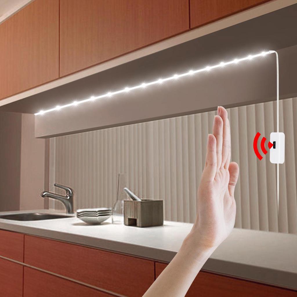

Forumdaki ustalarımızdan öneri almak isterim
Mutfak dolap altı aydınlatma ( şerit LED tercih)
Sensörlü olmalı ( uzaktan el hareketi tercih)
Neler önerirsiniz?

değerli ustam, dolabı aydınlatma şekliniz çok önemli. kapağı açtığınız zaman, kapağın baskı yapan dolap iç kenarlarına döşerseniz, ışıktan içeriyi göremezsiniz (sağ-sol-üst kenar için). dolabın yapısına göre orta üst ve arka kenar içeriyi görmenizi sağlar. homojenlik biraz deneme yanılma yöntemiyle geliştirilebilir. (giyim dolabı için) artı mutfak tezgahına sensörlü ben kendi payıma tavsiye etmem. tezgahta çalışıyorsun, arkanı döndün söndü. tezgahta çalışan için gıcık bir durum. ben karanlıkta uyumayı severim. gece kalktığımda ışık olsun diye bir sensörlü lamba aldım, beni delirtti. yatakta döndüğümde yanıyordu gıcık lamba. mutfakta tezgah üstü - dolap altı için şerit led döşedim (dış mekan, malum su buharı hikayesi) anahtarı da görünmez yere yerleştirdim dışarıdan baktın mı hiç bir şey görünmüyor. üstelik ışığın yoğunluğunu adaptörden ayarlıya biliyorsunuz. naçizane benim görüşlerimdir. açık mutfak ise ambiyans ta olur derseniz rgb de olabilir. tezgahta çalışırken beyaz ışık, yemek yerken loş kırmızı ışık, ayar size kalmış. içinizden aydınlatma iç mimarı mı oldun deyip sıralarken, naçizane benim bekar evi ara sıra misafirim gelir de...
El hareketli sensör on/off gibi çalışacak.
Sensore el hereketi ile lamba yanacak.
Mutfakta işler bitince yine el hareketi ile sönecek
Bant armatürü radar sensörü ile kullanabilirsiniz. Daha farklı hazır çin ürünleri de var ama kalitesizler. Bahsettiğim sensör 360 derece algılıyor doğru bir konuma koyarsanız mutfağa girerken yanar istediğiniz süre kadar açık kalır. Bant armatür de hem kolay monte ediliyor hem de kaliteli bir ürün.
Bu ürünler ile en sade ve sağlam şekilde sorunu çözebiliriz.

İstenilen bu, kullanmak isteğim böyle bir cihaz.
Bu tip bir öneri var mı?
Daha önce karşılaşmadım biraz araştırırsak buluruz belki. Çin sitelerinde görmüştüm ama uygulamada görmedim hiç.
Galiba bahsi geçen ürün bu. Sensörlü şerit led diye aratınca bu ve türevleri hemen çıktı.
https://www.trendyol.com/ecuy/harek...ydinlatma-kesilebilir-led-2-metre-p-320051003
Otomatik kapı açmada da kullanılıyor.
