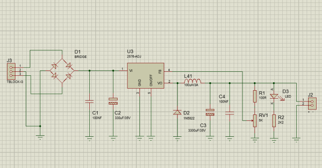

Ayarlı anahtarlamalı güç kaynağı yapmam gerekiyor. Gereken şart (Opamplı basit bir integral kontrol ile anahtarlamanın görev oranı (duty cycle) otomatik olarak ayarlanarak yük değişse de gerilimin istenen değerde tutulması sağlanacaktır.)
Resimdeki devreyi kuruyorum, devrenin girişini elimde 9V 600mA adaptör var oradan sağlıyorum. Fakat çıkışa motor bağladım zaman gerilim 9V tan 7V seviyelerine düşüyor. Nerede hata yapıyor olabilirim? Gerilimin düşmemesi için ne yapabilirim?
Veya ayarlı anahtarlamalı güç kaynağı için başka önerileriniz var mı ? 30V - 3A olabilir.
Bu voltaj dususu esnasinda devrenin giris geriliminide olcunuz.
Ayni voltaj dususu giriste de görüyorsanız sorun bagladiginiz guc kaynagindadir.
Yada cikisa bağladığınız yuk devrenin verebilecegi akimdan daha fazlasini cekmek istiyordur.
Yalniz sunu soyleyeyim sizin yukarida saydığıniz sartlari bu devre malesef saglamiyor. Sizin bu devreyi opamplarla yapmaniz gerekiyor.
Opampla yapilmis anahtarlamali guc kaynagi devresi elimdeki kitaplarin birinde vardi. Kitaplarima bakip buradan paylasitim.
Tam isinizi gormesede belki fikir verebilir.
Tamam o devreye bakayım birde. Teşekkür ederim ilginiz için
