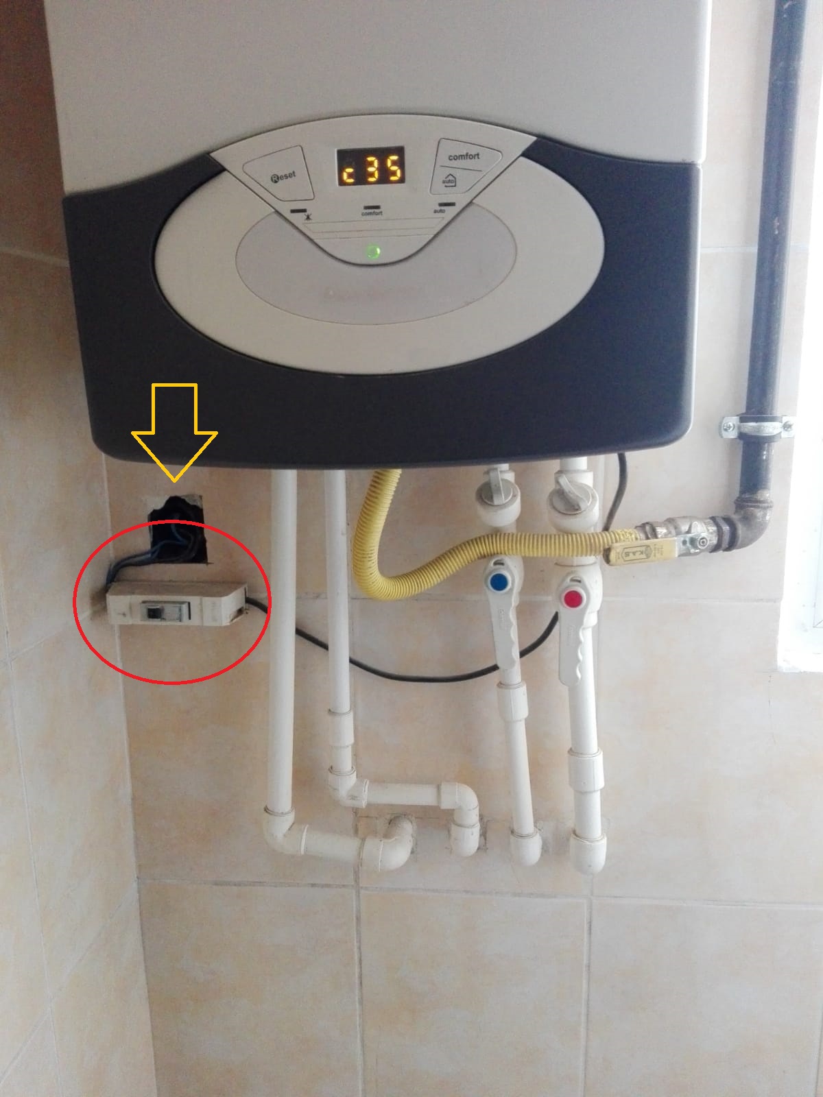

Fotoda doğru olan elektrik ve d.gaz borusu ayrı yönde .
Gerisi yanlış üzerine yanlışlık .
Elektrik siğorta yeri kombinin boyu yarısında olmalı .
Suyu hesaplamadan su boruları döşemiş dirsek dirsek üzerine , ekler baştan yanlışlık
Gömleğin ilk düğmesini yanlış iliklersen diğerleri de yanlış gider .
Mantıkta yok .
