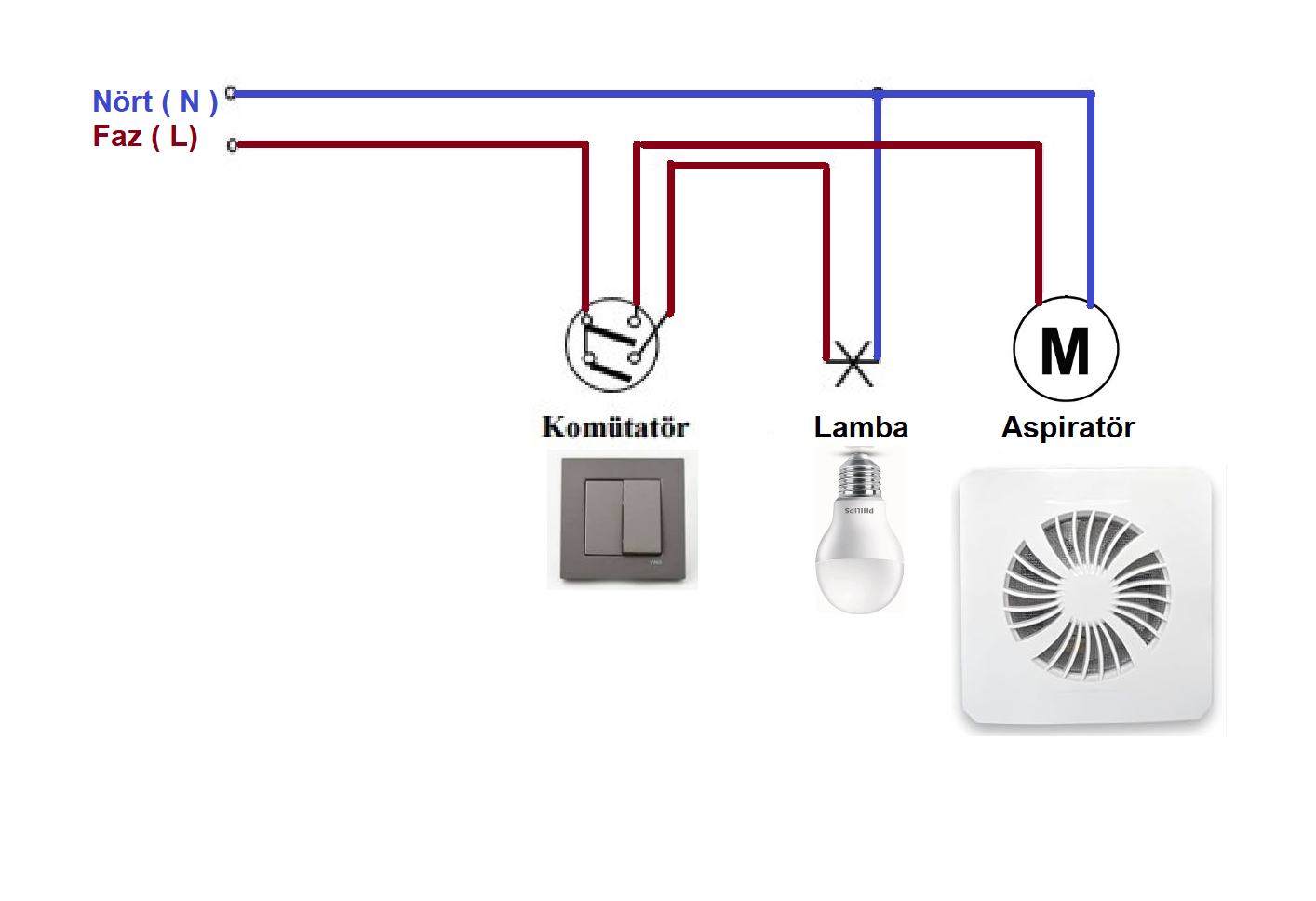

Değerli arkadaşlar merhaba,
Yaklaşık bir yıldır banyo ışığını açtığımızda bir süre sonra lamba sürekli yanıp sönmeye başlıyor.
Bir kaç yıl önce banyoya aspiratör takmıştım ve lambadan kablo çekmiştim fakat bir sorun olmadı.
Işığın yanıp sönmesi sorunu ise aspiratörden çok sonra olmaya başladı.
Işık yanıp söndüğü esnada ise aspiratör çalışmaya devam ediyor.
Duyu 2 kez değiştirdim, anahtarı değiştirdim, bağlantıları kontrol ettim fakat bir türlü bu sorunu çözemedim.
Değiştirmediğim lambaya gelen kablolar kaldı fakat kablodan ise aspiratörün de durması gerekir diye düşünüyorum.

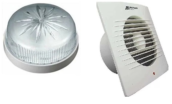

Kullandığım ürünler ektedir.
Bu konuda tecrübeli arkadaşların fikirlerini duymak isterim.
Teşekkürler.

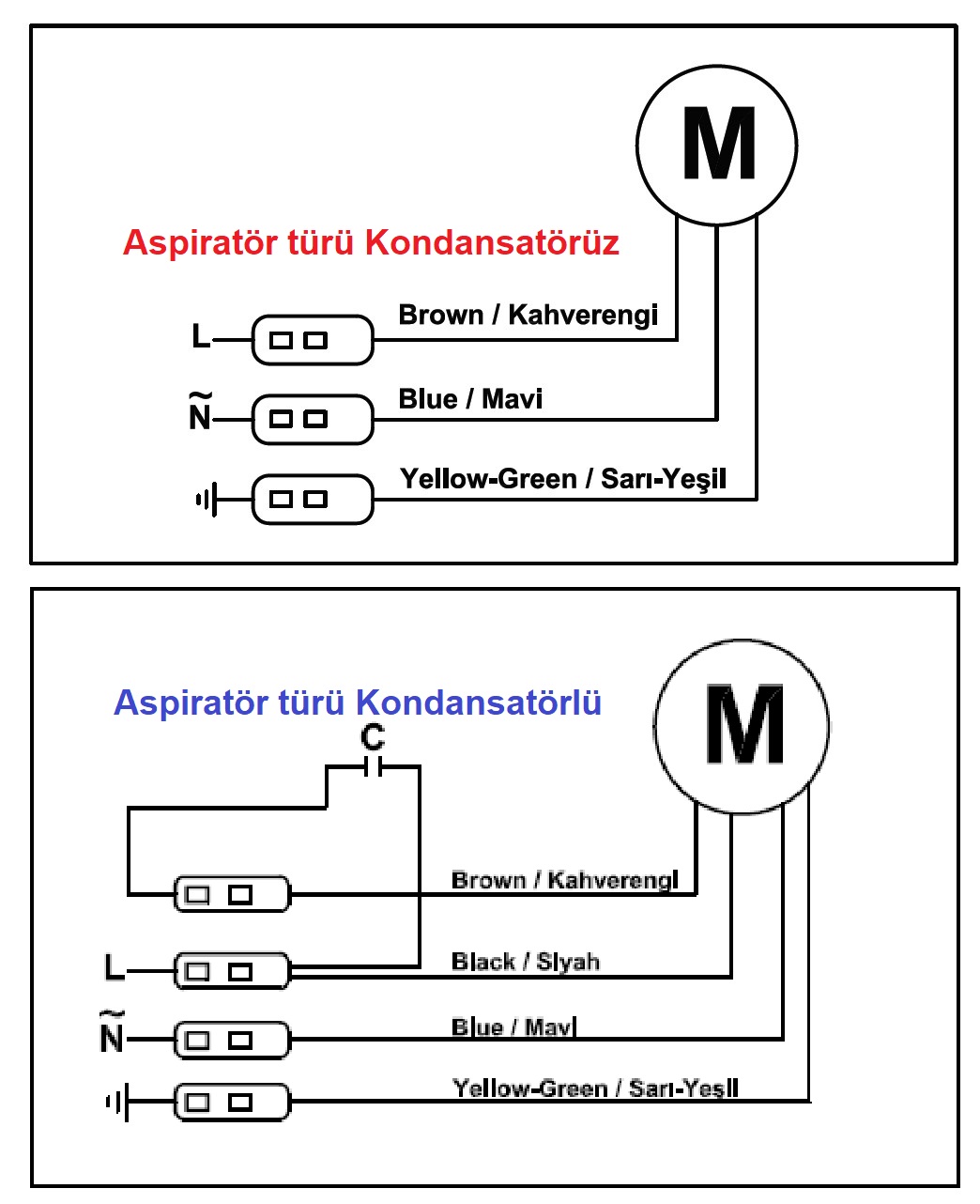

lambanın çeşidi/ türü nedir? eğer led ampul kullanıyorsanız, ilk anahtara bastığınızda lamba+aspiratör aynı anda çalışıyor anladığım kadarıyla. aspiratörden kaynaklan akım çekme farkındandır diye düşünüyorum. çözüm benim kafamda aspiratör girişine kutupsuz kondanstör takmak olabilir.
Daha önce normal sarı ampul kullanıyorduk çok ısındığı için led ampul aldık.
Lambayı açtığımız gibi aspiratör de çalışmaya başlıyor ona bağladık fakat aspiratörü bağlayalı bir hayli oldu. Lamba gidip geliyor fakat o esnada aspiratör çalışmaya devam ediyor.
Lamba OSRAM led ampul 8w diye hatırlıyorum
Aspiratör türü ve bağlantıları .
Anahtar ( faz ) , nötr kesintisiz .
Lambadan atlama alınarak aspiratör bağlantısında faz faz nötr nötre bağlantı .

hiç bir şey, bir seferde bozulmaz, arıza vermez. (istisnalar hariç) led ampuller hassas cihazlardır. dalgalanan voltajı sevmezler. aspiratör, bir elektrik motorudur ve kalkışta yüksek akım çeker. bunu ben söylemiyorum. etkisini en aza getirmek için çok değişik yöntemler vardır. kondastör bunlardan en basit ve kolay olanıdır. yapıp yapmamak sizin inisifiyatinizde. bizler bilgilerimizi paylaşırız. eksik olanlarımızı diğer ustalarımız tamamlar. (teşekkürler @arkaplan ) yanlışım varsa da zaten ustalarım doğrusunu söylerler.
