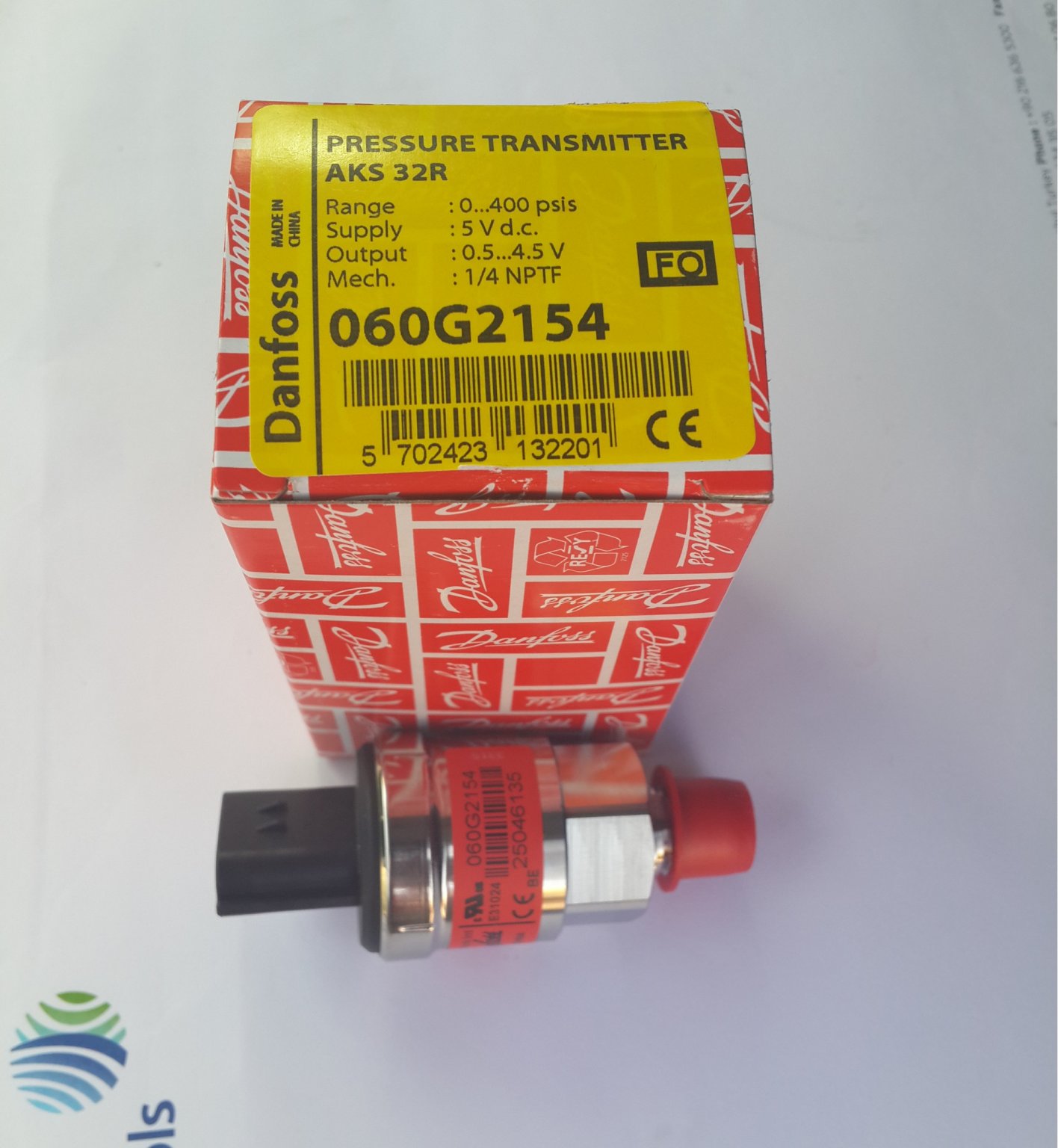

1kpa 1 mv gösterecek şekilde nasıl bir devre Yaparım saygılar
sensör seçtiniz mi? ayrıca bu ölçüm devresi kaç kpa arasında çalışacak.
Mesela bizim kullandığımız bir basınç transduceri ile ilgili bir bilgiyi paylaşayım.
Aşağıdaki basınç transduceri 0-400 psi bunun gibi 0 - 200 olanda var 0 - 125 psı olanıda.
0 - 125 psi olanı 0 - 860 kpa arası okuma yapar ve çıkış bilgiside 0.5 volt 4.5 volt arasıdır. Yani bu basınç aralığı 4.5 volta skalalıdır.
Eğer siz önce uygun sensörü seçerseniz sensörden gelen voltaja görede bir devre bu opamp olur analog girişe sahip bir işlemci olur bir şekilde işler ve istediğiniz voltaj çıkışını elde edebilirsiniz düşüncesindeyim.
Tabi bu tak çalıştır şeklinde olmaz biraz kafa yormak gerekecektir.
