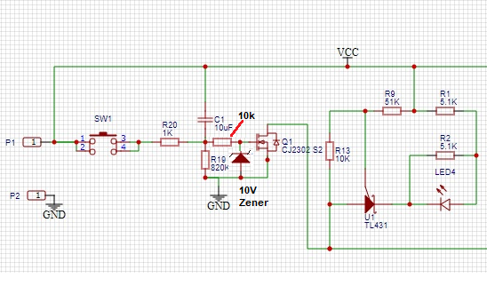

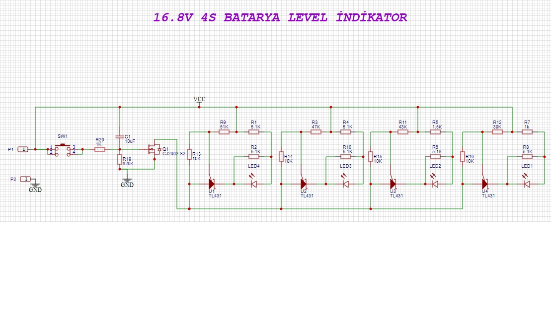

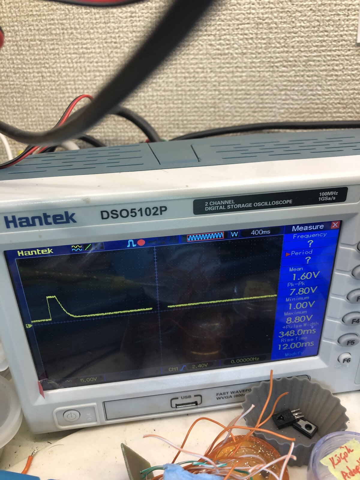

Herkeze selam elimde internetten bulduğum 4s batarya level led göstergesi şeması var bunu kurdum çalıştı ek olarak mosfetli zaman uzatma devresi ekledim normalde çalıştı ama nezaman matkabı çalıştırsam mosfet yanıyor bulduğum devre 12v ben 16.8v çalıştırıyorum bu mosfete ne eklemeliyim,neresinde değişiklik pamalıyım yada elinde devreşeması olan gönderebilirmi?
mosfetCJ2302 kodu S2 sot23
orjinal devrede kondansator 4.7uf altındaki direnç100K ben süre uzatmak için 10uf 820K yaptım
hesaplama yöntemi varsa belirtin amatör yapıyorum
yorumlarınızı bekliyorum teşekkürler

Gate voltajını 10V olarak sınırlamak gerekir
(Eğer osiloskobunuz varsa, matkap çalışırken gate ucunu kontrol edebilirsiniz)
deniyeceğim sonucu burda paylaşırım.

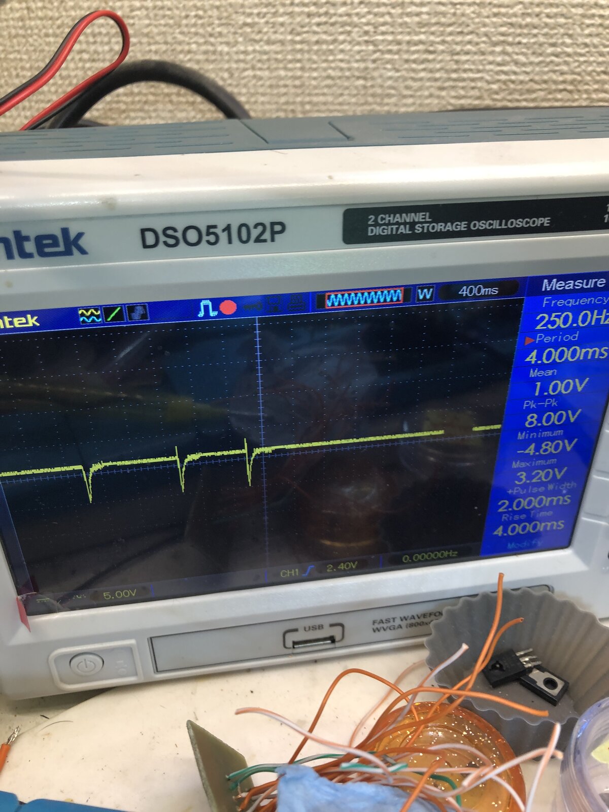

Bugün denedim ilk resim {7441} cj2302 mosfet 820k çıkarıp 100k direnç bağladım gösterme süresi azaldı ,gösterge düzgün çalıştı gate source arasına 10v zenner bağladım ,ve matkabı çalıştırdım resim (7442 )zenner yandı mosfet sağlam kaldı resimdeki çizgiler parazitimi?ne yapılabilir.

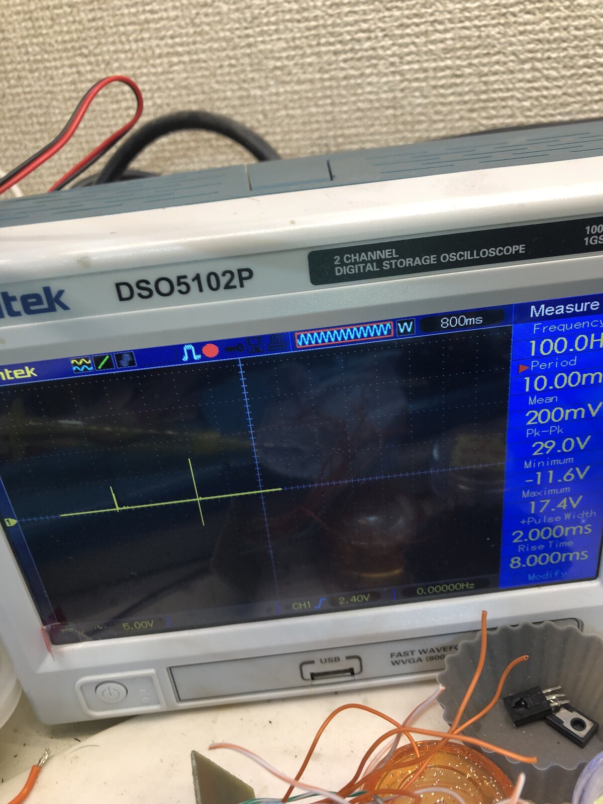

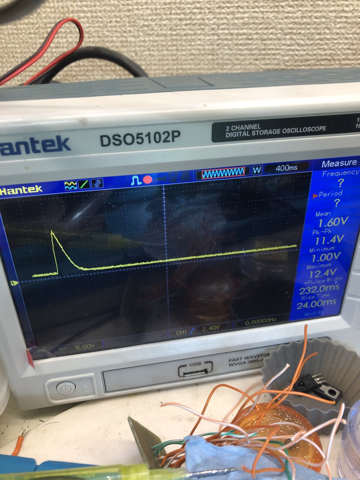

Başka mosfet bağladım 2N7002 gösterge çalıştı ,matkabı çalıştırmamda mosfet yanmadı(7443)gösterge gate süresi resmî 7444 matkap çalışırken çıkan parazit resmî

Şemedaki gibi, seri 10k taktınızmı?
Resimdeki gibi 1k seri bağlı 10k direnç taktım zener 0.5w yandı sonra 1w taktım zenner yanmadı mosfet yandı resim gönderirim başka form sitesinde drain sourch ders diyot bağla dediler etki edermi bilmiyorum ama
Birde bu s2 mosfeti Çin’den almıştım malum üstündeki kodları silip düşük akımlı yada eşdeğer satılmayan ürünleri piyasaya sürüyorlar belkide mosfet belirtilen pdf dosyasındaki verilerden farklıda olabilirdiye düşünüyorum şimdi 7002 serisinin 7002K zenner içinde olanıymış ondan sipariş verdim deniycem
Bu tarz göstergelerden hiç verim alamadim, hele hele matkap bataryası tarzı uygulamalarda hiç doğru sonuç göstermiyor.
Doğru gösterge olmaya bilir mesela 16.8v 4s batarya göstergesi 12v yanlış değer verebilir diye düşünüyorum bendede hazır 4s satın aldığımda var lm324 yapılmış hepsini söküp çıkartırsam şemayı çıkarta bilirim esasında

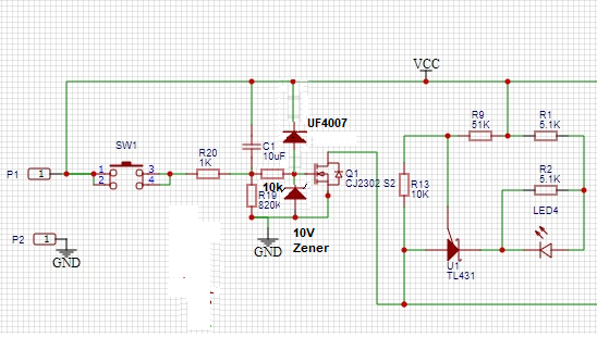

Bu diyot zaten 2N7002 içinde var, genellikle indüktif yükler için gerekli.
Siz aşağıdaki gibi bir koruma diyodu daha takın UF4007(1N4007 nin hızlısı)
seribağlı 10k değerini 100k yapabirisiniz.
Yalnız bunları denemeden önce osiloskop ile P1 girişine bakın, matkap çalışırken ve "peak" voltajı okuyun, (malzemelerin yanmasına sebep olan sinyal) gerekirse seri şok bobini ile, buna karşı önlem alınabilir.
