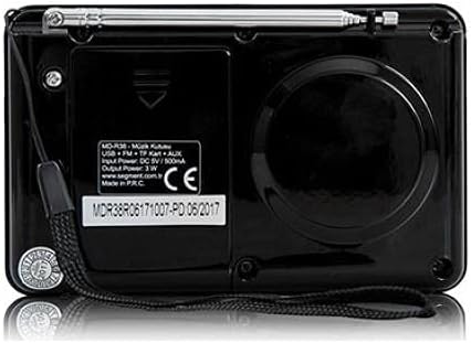

Bataryayı devreden çıkarıp sadece adaptör ile nasıl çalıştırırım .
Batarya devreden çıkarılınca cihaz çalışmıyor .

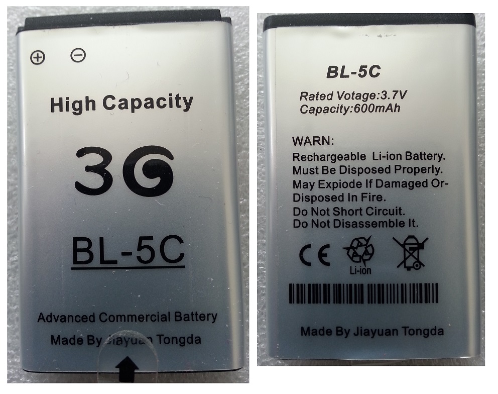

Batarya 3.7 V

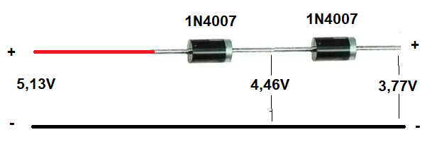

Öyleyse @paskomya ustanın dediği gibi 5V bir adaptörün + veya - kutbuna seri diyotlar bağlayarak gerilimi 3,7V a indirebilirsiniz. 2 tane seri diyot gerilimi 3,7V indirebilir.
3,7 volt batarya 5 volt ile şarj edilir (4,8 volt) zarar göreceğini zannetmiyorum.
@paskomya usta lityum piller için 4,2V üzeri sıkıntı ama 5V adaptörle doğrudan beslemenin bende zarar vereceğini sanmıyorum. Garanti olsun diye araya seri diyot atılabilir.

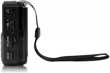

Bu ses cihazında devresi bilinmiyor ?
Benim adaptörüm DC 5 V 2.1 A olacak .
Sanırım sizin dediğniz gibi .

Seri diyot : Örnek gösterirmisiniz ? ( değerleri , kaç adet , devre şeması ? )

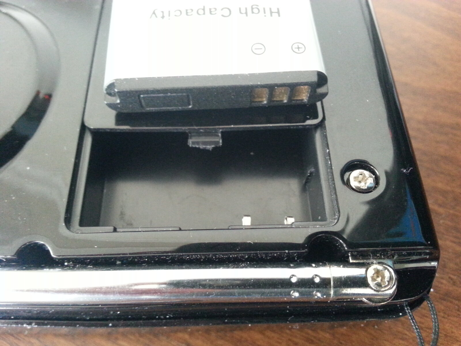

radyo bataryayı görmeden çalışıyorsa sorun olacağını zannetmiyorum. diyotu isterseniz koyabilirsiniz. voltajı illa düşüreyim derseniz artı veya eksi uca 1N4007 takabilirsiniz ama bence gerek yok. eğer bataryayı görerek çalışıyorsa bataryanın artı eksisine bağlantı yapın.
Ekli dosyayı görüntüle 106484
Az önce ölçtüm 2 tane Si diyotlu. Yukarıdaki sayıyı 2 olarak düzelttim aklımda germanyum diyotun gerilim düşümü kalmış.
