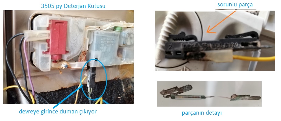

S.A Değerli arkadaşlar 2001 üretimi Beko 3505 py bulaşık makinemiz çalışma sırasında yanık kablo kokusu e akabinde sigorta atması ile ön paneli sökerek kokunun nereden kaynaklndığını araştırmak istedim . Yanık ve dumanın ,Deterjan kutusu yuvasına iliştirilmiş olan ''Parlatıcı seviye şalter grubu '' daire içindeki parçadan kaynaklandığını gördüm.Bu kısım biraz nemli idi.
Makinenin deterjan kutu kapağını mandalı kırık olduğundan yıllardır kullanmıyoruz akabinde bu kutuya parlatıcıda koymuyorum. deterjan kutusunun yenisini almak istemiyorum zira mandal kısmı ısıya dayanıklı değil yine kırılacak o nedenle anlamsız.
Deterjan kutusunu yerinden çıkararak genel temizlik yaptım su sızdıracağını sanmıyorum artık.
Sorum şu; Bu parçayı soketlerinden çıkarıp iptal etsem makinenin genel çalışma proğramını etkilermi.???
Yorum ve çözümleriniz için şimdiden teşekkürler.
Ekli dosyayı görüntüle 61302
sök kabloları hiç bir şey olmaz
Teşekkürler üstadım.Şuan oksitlerini temizledim o şekilde kullanıyorum.Sıkıntı çıkarrmı bilmiyorum.
