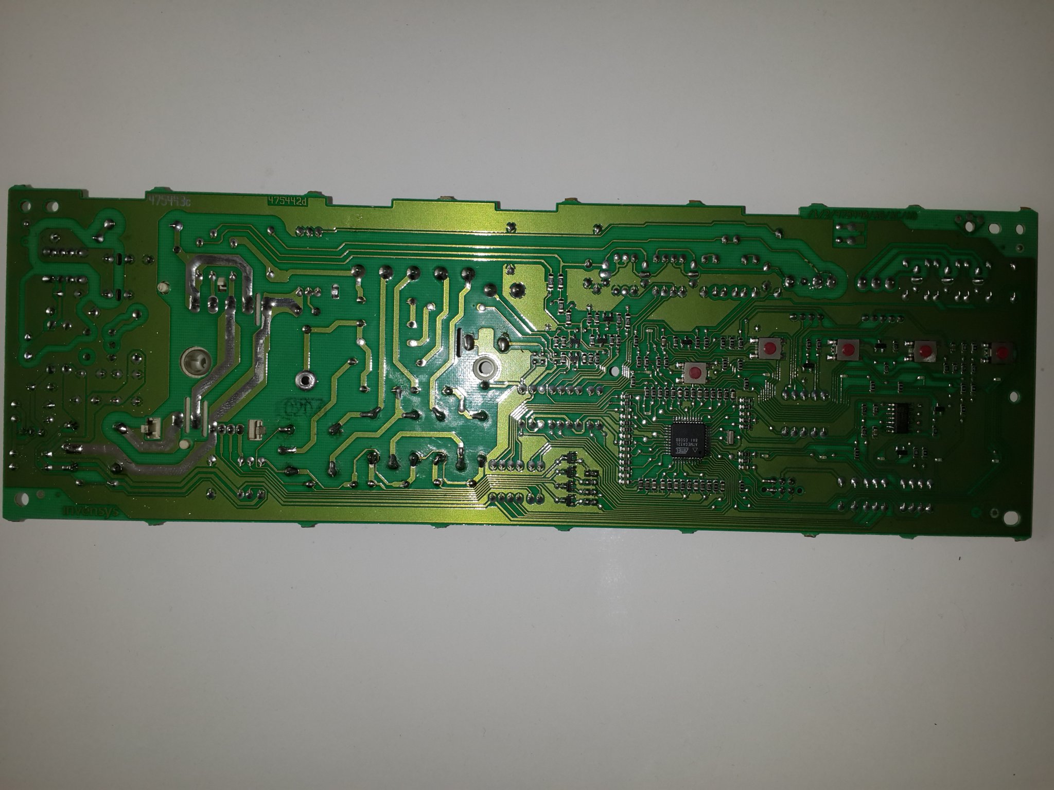

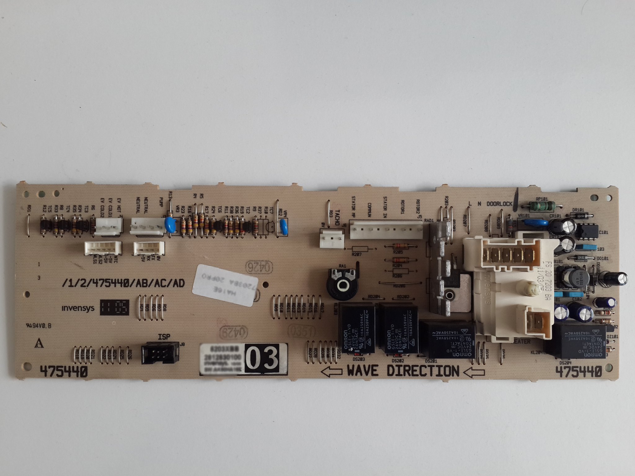

Merhaba, bende beko d1 5081 b var sorun, motor kazan hiç bir şekilde dönmüyor, yıkamaya başlatınca suyu deterjanı alıyor bir uyarı vermiyor yıkama ışığı sabit yanıyor fakat motor dönmüyor, 2 dakika da bir röleler den tik tak ses geliyor yani 2 dk sonra tik 15sn bekleyince tekrar tak 2 dk sonra tekrar, motor kontrol edildi çalışıyor kömürleri bitmemiş ve motora giden kablo da sıkıntı yok. Reset de atıldı. Sorun anakart ta büyük ihtimal de anakart üzerinde de gözle görülür bir yanık kopukluk vs yok tespit edemedim. Bilen arkadaşlar yardımcı olursa çok sevinirim.

KARTIN RESİMLERİNİDE GÖREBİLİRMİYİZ
Kartın resimlerini ekledim hocam, Rölelerin devreden bağlantısını kesip harici olarak gerilim vererek ölçü aleti ile kontaklarını kontrol ettim sağlam herhangi bir sorun yok. İşlemci den röle le re gelen bağlantıyı ve ara eleman olan direnç ve sürücü transistörleri de ölçtüm onlar da sağlam. Ben şu sağ üst köşe de ki 8 bacaklı CHN VIPer12A entegre sinden şüpheleniyorum. Kartı ilk söktüğüm de üzeri biraz siyah isliydi silince geçti ve her hangi bir patlaklık çatlaklık yok
KARDEŞİM MOTOR TAKO BOBİNİNİ ÖLÇERMİSİN AÇIK DEVRE OLABİLİR
