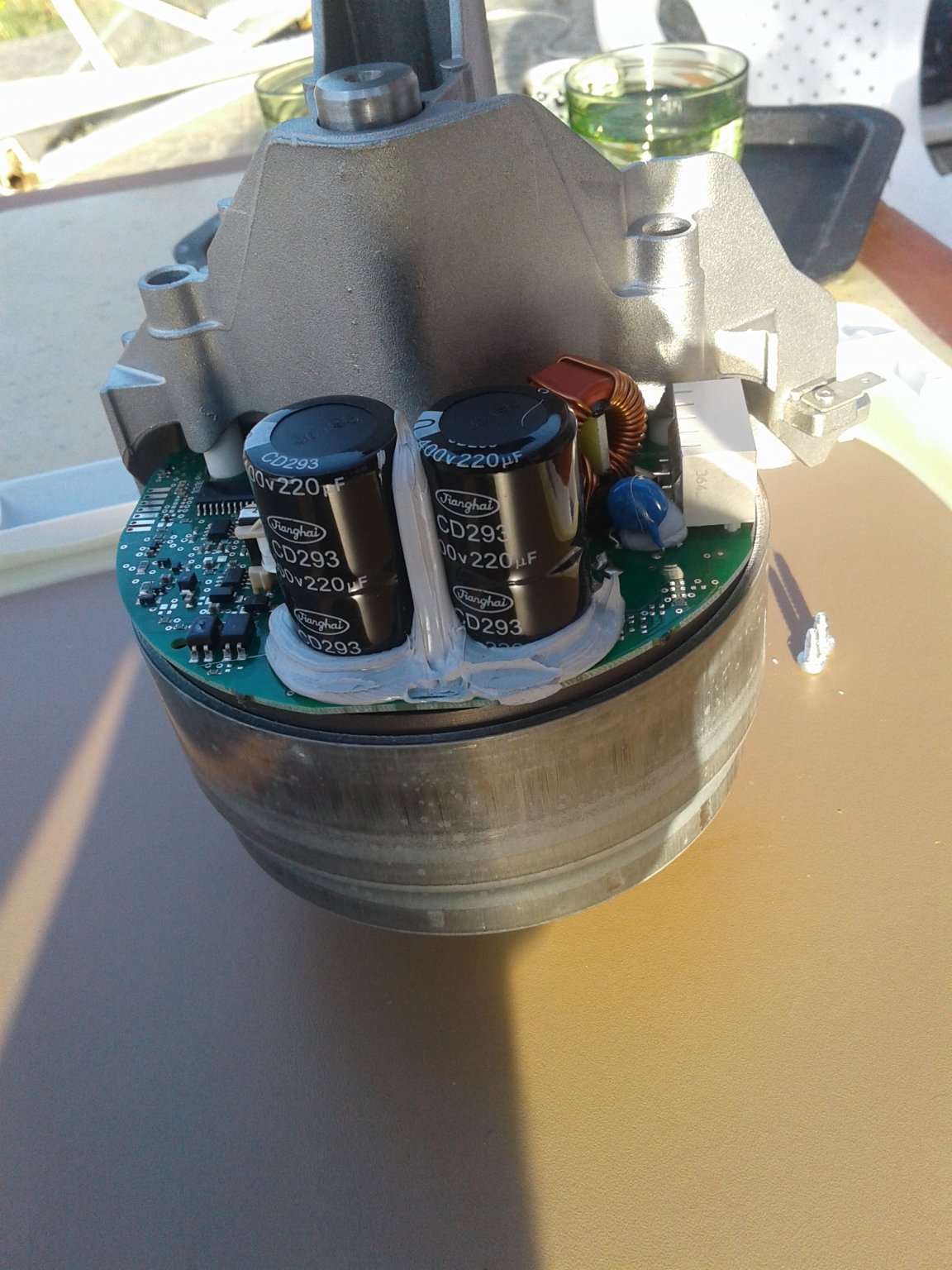

Merhabalar; Çamaşır makinası bir süre su alıp, ekranda "safety" yazısı çıkıyor ve suyu boşaltıp duruyor... Yeterli debide su alamadığı için olabilir mi, yoksa başka bir arızası mı vardır?

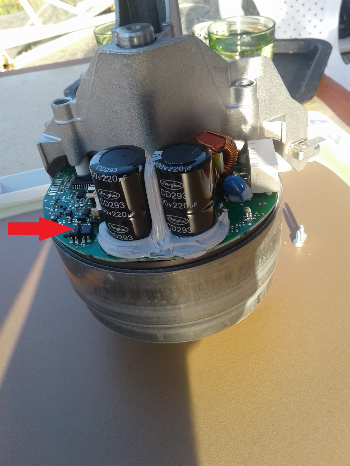

Ustam bugün makinayı kontrol ettim. Program verince su almaya başlıyor, 5 sn su alıyor sonra röle sesi geliyor arkadan "çıt çıt" diye, su almayı kesiyor ve tekrar başlıyor bu şekilde devam ediyor. En sonunda washing yazısı çıkıyor ama motor dönmüyor yine röle sesi geliyor ve suyu boşaltıyor. Sıkmada da aynı şekil pompa motoru 5 sn çalışıyor ve aynı yıkama motoru dönemediği için programı iptal ediyor. Motor direct drive gibi kartlı bir motor. Normalde boşa dönüyor, röle sesi gelince sıkışıp kalıyor. Motoru söktüm üzerinde bir kart var. İki büyük elektrolitik kondansatör ve bir röle var. Kondansatörlerin arasında koyu gri silikon gibi bir malzeme var. Acaba bu malzeme kondansatör patladı da onun içinden mi çıktı, yoksa kondansatörler ısınmasın diye sürülen bir macun mu anlyamadım. Fotoğrafları yüklemeye çalışacağım. Bu motor tamir olur mu yenisinin fiyatı nedir bir malumatınız var mı?
Motorun fotoğrafı...
Abim boyle mator ben ilk defa goruyorum uzerinde kartli.bizde boyle markalar gelmemis.bence yine ariza kartdandir
Beyaz silikon sarsıntıya karşı elemanları sağlamlaştırmak adına konur. Elemanın üzerindeki boya mı, şayet bu hasarlı ise başka elemanlar da hasarlıdır, end. kart tamircilerine başvur.
Motor gelen ince kablolari kontrol ediniz ozelliklide soket arkasi ve ici. Empadans bobinin soketide ayni sekilde duzelmiyorsa motor yenisi ile degisecek.
