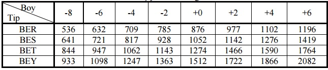

Arkadaşlar bu BET, BEY, BES, BER direk tiplerinde bet-8, bet-6, bet+2 gibi direk tipleri var bu -8 neyi ifade ediyor, anlamı nedir
direk boyu diye biliyorum. yanlış bilmiyorsam örnek Bet+0 nolu direğin boyu mesela 12 metre olsun. +2 olunca direğin boyu uzuyor, -2 olunca kısalıyor. bununla ilgili cetvel var şartnamesi içerisinde. direk boylarına oradan bakabilirsiniz.
çok teşekkür ederim yardımlarınız için bu cetveli nereden bulabilirim
BET, BEY, BES, BER direkler tek devre taşıyıcı galvanizli direktir 10 dereceye kadar durdurucu olarak kullanılabilir
-8 den +6 e kadar olan ibarelerde direk ağırlıklarını ifade eder -8 den artarak +6 biter
örn: ber -8 (536kg) gelirken ber+6(1196)kg gelir
ayrıca swallow ve piegon(3/0) tek devre hatlarda kullanılır.

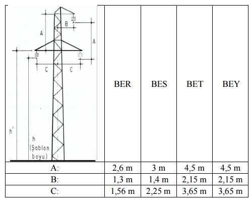

teşekkür ederim. ancak bes 0 için direk boyu kaç metre oluyor. onu göremedim tabloda
anladım çok teşekkür ederim yardımlarınız için çok faydası oldu
bu tabloda direğin tüm boyu görünmüyor maalesef
Isimin geregi bunu yapiyorum peki anlamadigim bir konu var ben ber bes direklerini tanuyorum peki bey L K PA DIREK TIPLERINI AYAKLARINA BAKMADAN NASIL ANLAYA BILIRIZ
Acil cvp birde her capraz arasi acaba kac metre aluyor. Bu degisiyormu lazermetreye gerek duymuyorum ben travese kadar ber bes oldugunu tespit edip travesten sonrada boyunu cikariyorum ben yanlismiyim
