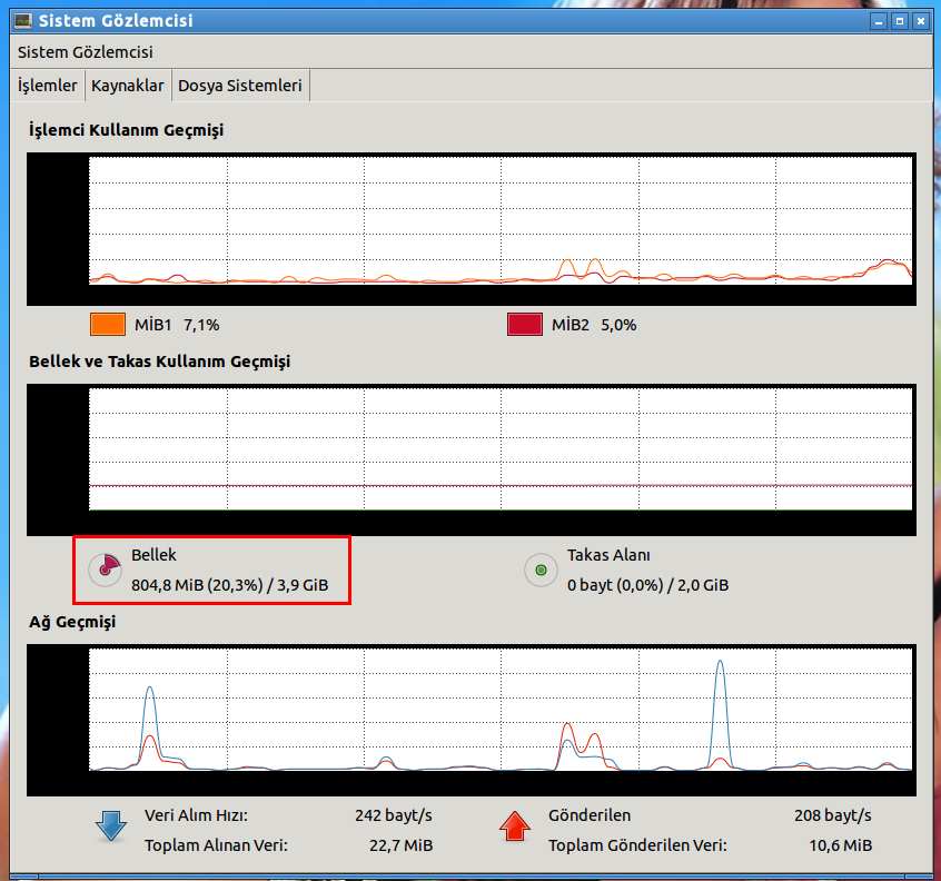

Resimde benim sistemdeki RAM kullanımı görülmektedir.
LUBUNTU sürümünde web tarayıcı açık iken toplamda 800MB civarı RAM kullanımı olduğu görülebilir.
Bu kadar RAM ilavesi mümkün değilse en az 2GB TAKAS alanı belirlenerek kurulum yapılırsa LUBUNTU sürümü ile o PC normal çalışacaktır.
