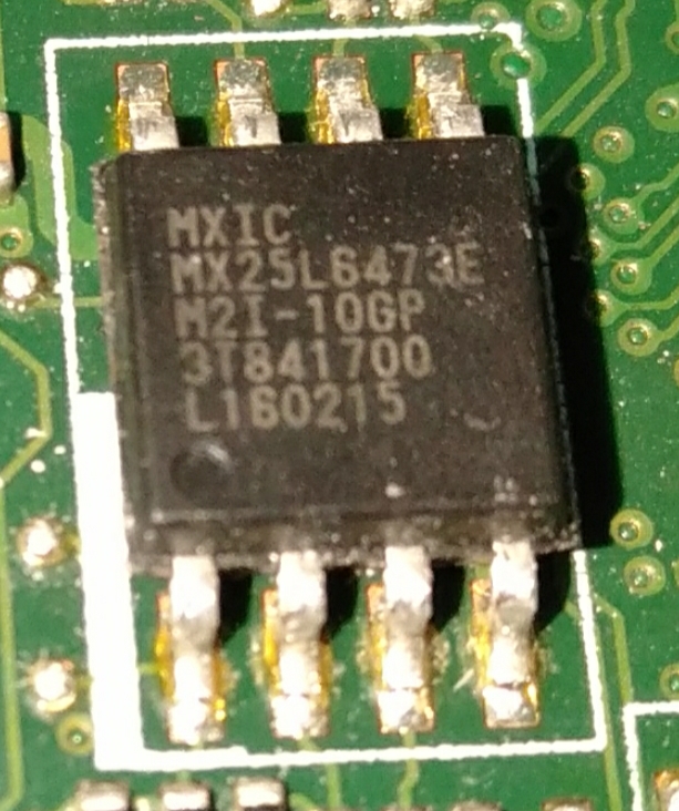

Merhabalar , bu bios chipin sağlamlık kontrolünü ölçü aleti ile nasıl yaparım?
Bios yazılımı atarken kimisi sökmeden mandallı şekilde yazılım atıyor,kimisi sökerek atıyor, karttan sökmeden yazılım atılsa sorun teşkil eder mi?
Ve ölçü aleti ile sağlamlık kontrolünü nasıl yaparım,teşekkür ediyorum

Bu tür veri haberleşmesi yapan cihazların multimetre ile değil osiloskop ile kontrolü olur ancak .
Birde yazılım yüklerken programa yükleme sonrası kontrol yaptırılır. Yüklenen veri ile okunan veri aynı ise program ok verir. Buda bir yöntemdir.
Zaten eprom da bir ariza varsa programlayici da erişemez okuma yazma yapamamaz arızalı demektir.

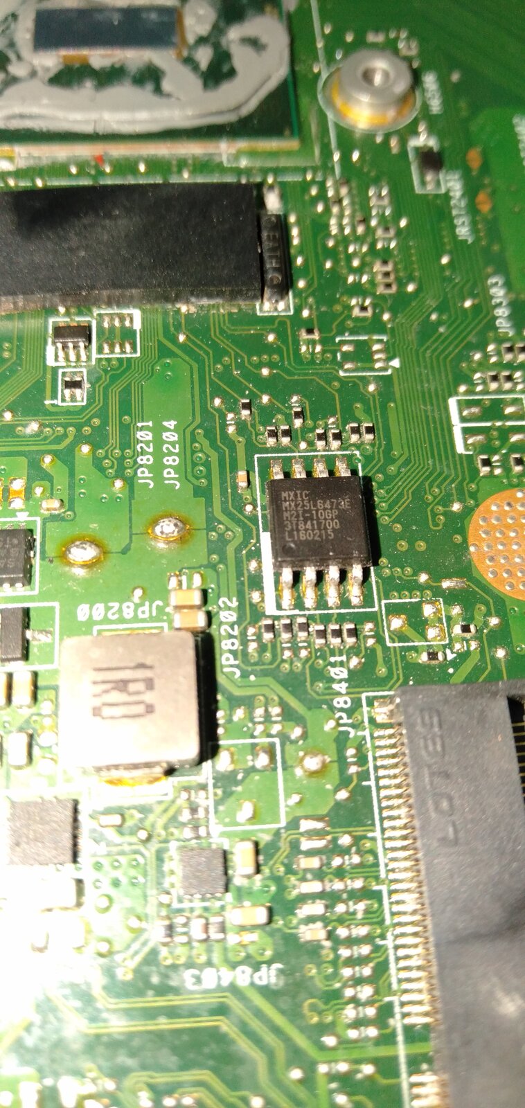

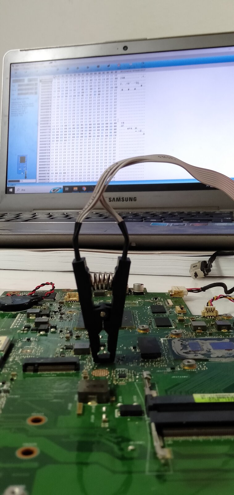

Şöyle bir problemle karşı karşıyayım, bu entegreye ch341a ile mandalla yazılım attım doğrulama da yaptırdım,chipin marka modelini bile kendisi otomatik buldu sorun yok fakat,attığım bios yazılımından sonra cihaz artık çalışmıyor ,öncesinde start verince 3 Saniye fan çalışıp duruyordu,zaten buna istinaden yeni yazılım attım,fakat cihazda tık yok,bilgisayarcı kardan bilgisayara uyumlu olan orjinal biosunı temin ettim yükledim, malesef yinede yararlı olmadı.
Artık bios entegresinden şüpelenmeye başladım, bu nedenle ölçü aleti ile nasıl sağlamlığını test ederim diye siz değerli üstadlara danışmak istedim.
Kimisi mandalla chipi dökmeden yazılım atıyor, kimiside chipi söküp atıyor, birde bu olaya takıldım, bilgi için teşekkürler

CH341 in programı ile; tüm flash alanını sabit
bir değer ile doldurun. Mesela 0xAA, 0x55 gibi.
Yazdırın ve karşılaştırma yapın. Bu şekilde
sağlamlık kontrolü yapılabilir. Sorun varsa,
söküp deneyin.
Diğer yandan, elinizdeki gerçek BIOS dosyası
mıdır? Bunu da kontrol edin.
Ch341 e güvenmeyin o amatör bir eprom cihazi
Taha bey , şüphelenmiyor değilim.Eprom cihazları 2000,3000TL olurken bu neden 200,300TL belki de yazılımda normal,entegrerede normal , programlayıcı beni aldatıyor olabilir.
Benim evimde ch341 var kullandım uzun zaman.bazi kartlarda çalışıyor bazı kartlarda çalışmıyor.ch341 ile yazıp çalışmayan dosyayı minipro ile yazıp çalıştığı oldu.t48 programlayıcı çıktı Ali express den bundan alabilirsin
