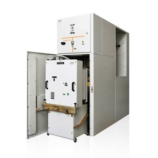

3-Modüler hücreler,sabit ve hareketli ( ara-
balı ) tip olabilir.Arabalı tiplerde,kesici,te-
kerlek üzerinde hareket edebilir.Bu tip hücreler,enerji kesintisine fazla süre ta-
hammülü olmayan yerlerde,kesicinin kısa
sürede yedeği ile değiştirilmesi gereken
yerlerde kullanılır.

3- Modüler hücrelerin çalıştırılma şekliyle ilgili bu hücreler hareketli olanlarda hareketli arabaya benzetilip bu komutlar verilmiştir, kendi fikrime göre.

Örnek arabalı hücre.
