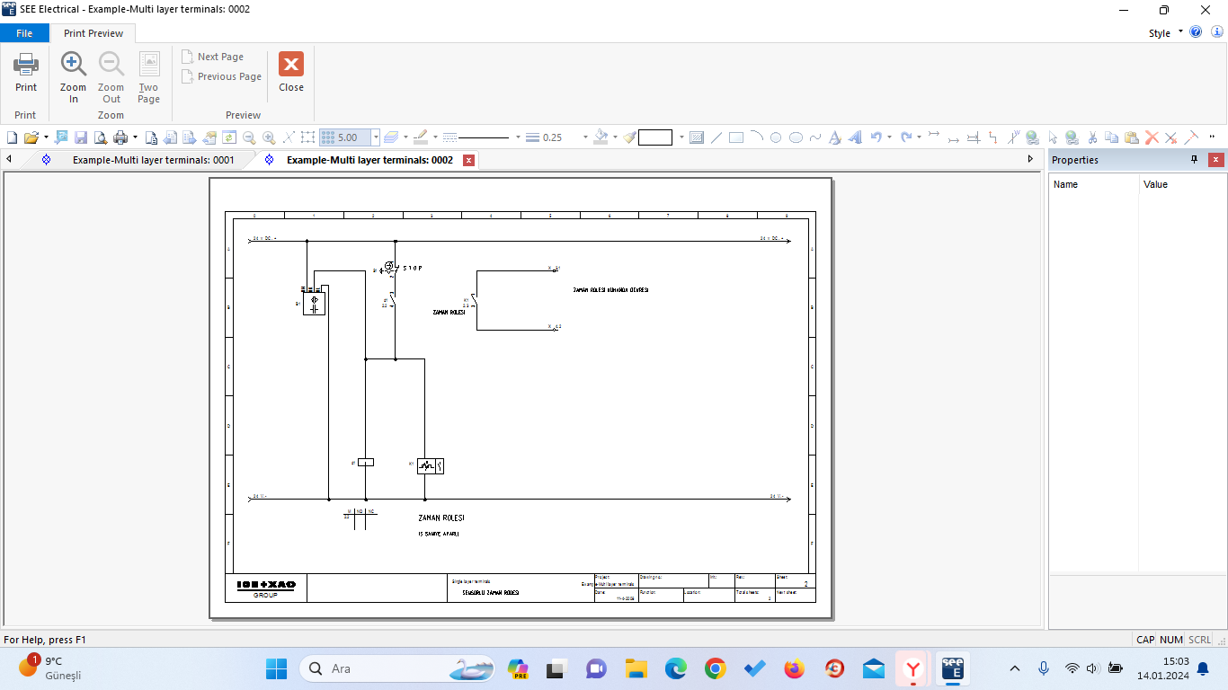

Arkadaşlar merhaba, bir sensörden gelen sinyal ile zaman rölesine 15 saniye saydırma yaptırıp sayma sonunda zaman rölesine çıkış verdirmek istiyorum.
Bunu normal zaman rölesi ile yaptırıyorum bunda bir problem yok ancak;
Bazı durumlarda sensör çıkış vermeyi kesebiliyor, veya sinyalde git-gel oluyor, bu durumda zaman rölesini istediğim gibi çalıştıramıyorum.
Benim sormak istediğim;
Sensör 1 defa çıkış verdiğinde, enerjisi kesilse veya gitgel yapsa da zaman rölesi enerjilendiği andan 15 saniye sonunda çıkış verecek şekilde bir kumanda devresi kurulabilir mi ?
Bunu plc'lerde S_ODTS ile yapabiliyoruz ama kumanda ile yapılabilir mi bilmiyorum. Ben EKTS ile devreyi kurmaya çalıştım ama yapamadım.
Elimde Entes MCB-9 zaman rölesi var, ama gerekirse başka bir tane alabilirim.
Desteğiniz için şimdiden teşekkür ederim.
sensör çıkış verdiğinde,zaman rolesi ile birlikte başka bir roleyi çektirip sensör çokışını mühürleyin.15 sn dolup zaman rolesi çıkış verdiğinde uygun kontağından mühürlemeyi çözdürün.
Anlayabildiğim kadarı ile çizmeye çalısdım.Sensör bir kere de olsa , çıkış verdiğinde, yardımcı " d1 " rölesi devreye girip, kendi kontağı üzerinden mühürlenecek ve onunla beraberi zaman rölesıde çalışmaya baslıyacaktır.
Ayarlı zaman süresi sonunda , zaman rölesi kontağı, istenilen devreye kontak verecektir.
Devre elemanları 24 volt DC. dir. Acil veya işlem sonunda durdurabilmek için acil ( veya normal( buton eklenmiştir.

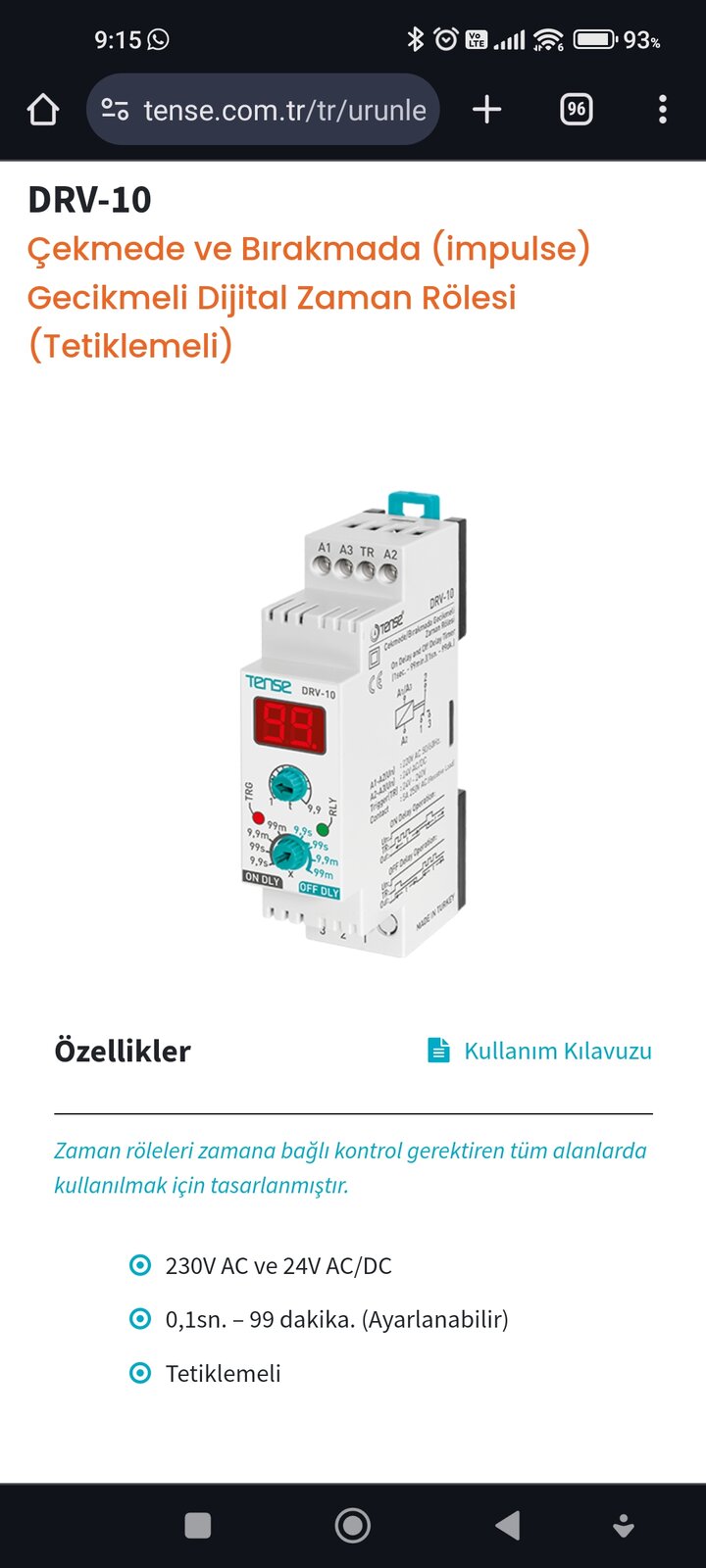

Bu tip röleler ( çeşitli ? ) işinizi görürmü ?
Satın alınmı istenirse : Ürün çeşitleri , voltaj seçimi ve amper desteğine dikkat edilmesi !!!

Sensör ile, önce yardımcı bir röle çektirin ve kendi normalde açık kontagı ıle röleye muhurleme yaptırıp kılıtletin. Zaman rölesinide, röle bobinine paralel baglayın.
Ayarlı zaman sorunda zaman rölesi komanda verecektir.
Yardımcı röleye yaptıgın kılıtleme kontağına koyacagın stop butonu ile kilidi çözersşn.
