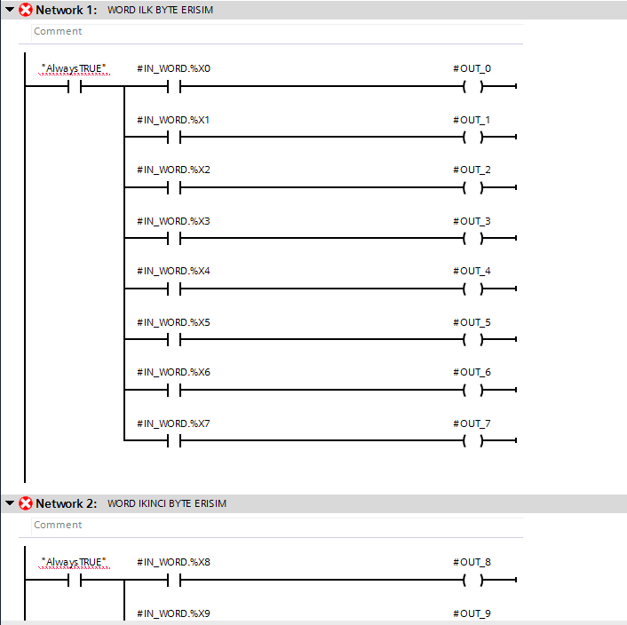

Merhabalar,
Simatic managerda bir adet fonksiyon blok oluşturuyorum. Blok için 1 adet word değişkeni isticem. Girilen word değişkeninin bit durumuna göre de çıkış vericem. Fakat fonksiyon blok değişkeni #degisken şeklinde olduğundan fonksiyon blokta bitlere bölemiyorum. Yani blok için durum adında bi değişken oluşturdum. PLC programcısı da o durum değişkenine mw100 atasın. Ben o mw100 içindeki m100.6 aktifse başka biti, m100.5 aktifse başka bişeyi aktif edicem. Ama 2si de aynı anda aktif olabilir mesela. Böyle bişeyi FB'de nasıl yapabilirim?
Merhaba;
Tia Portal V15'te şu şekilde yaptım, buradaki mantığa göre Simatic Manager'da da yapabilirsin.
Giriş kısmına word değişkenini koyarak, çıkış kısımlarında da tek tek aktif bitleri görebilirsin.
  • WORD_TO_BOOL.rar
    259.6 KB · Görüntüleme: 69
Merhaba;
V15 yüklü değil bende, V14 ve V13 var. Buna göre çevirip atma şansınız var mı?
V13 ile açabilirsiniz.
  • Word_to_Bool.rar
    997.7 KB · Görüntüleme: 33
Evet istediğim tam olarak bu. Ama simatic managerda çalışmadı malesef. Ne olarak değiştirmem gerekir acaba? #IN_WORD.%X0 komutu simaticte hata veriyor.
FUNCTION "WordToBits" : Void
TITLE = DECONSTRUCT A WORD TO BITS
{ S7_Optimized_Access := 'TRUE' }
AUTHOR : WB
FAMILY : TOOLS
VERSION : 0.1
//Deconstruct a word to bits
VAR_INPUT
IN : Word; // Word needing to be deconstructed into bits
END_VAR
VAR_OUTPUT
bit00 : Bool; // Bit 00 of WORD
bit01 : Bool; // Bit 01 of WORD
bit02 : Bool; // Bit 02 of WORD
bit03 : Bool; // Bit 03 of WORD
bit04 : Bool; // Bit 04 of WORD
bit05 : Bool; // Bit 05 of WORD
bit06 : Bool; // Bit 06 of WORD
bit07 : Bool; // Bit 07 of WORD
bit08 : Bool; // Bit 08 of WORD
bit09 : Bool; // Bit 09 of WORD
bit10 : Bool; // Bit 10 of WORD
bit11 : Bool; // Bit 11 of WORD
bit12 : Bool; // Bit 12 of WORD
bit13 : Bool; // Bit 13 of WORD
bit14 : Bool; // Bit 14 of WORD
bit15 : Bool; // Bit 15 of WORD
END_VAR
BEGIN
// Disassemble a word into bits
#bit00 := #IN.%X0;
#bit01 := #IN.%X1;
#bit02 := #IN.%X2;
#bit03 := #IN.%X3;
#bit04 := #IN.%X4;
#bit05 := #IN.%X5;
#bit06 := #IN.%X6;
#bit07 := #IN.%X7;
#bit08 := #IN.%X8;
#bit09 := #IN.%X9;
#bit10 := #IN.%X10;
#bit11 := #IN.%X11;
#bit12 := #IN.%X12;
#bit13 := #IN.%X13;
#bit14 := #IN.%X14;
#bit15 := #IN.%X15;
END_FUNCTION

Ben FByi ladder da yazıyorum. Bu yazdığınız kodu ladder olan fbye nasıl ekleyebilirim?
