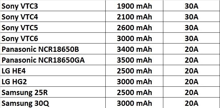

Her pilin normal akımı ve birde maksimum verebileceği akım vardır.
Bu deşğğerler pilin teknik özelliklerinde yazar.

Motorun kısa devre akımını nasıl öğreneceğiz, onu sormak istemiştim.
