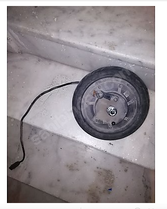

arkadaşlar elimde böyle bir motor var
üç uçlu yani üç faz, bldc imiş. 350 watt ve 36 volt (muş) üzerindeki karekodtan arattım hz. google amca bana fatih kısaparmak gösterdi. yani hiç bir veri filan yok. aldığım yer bana 350 watt ve 36 volt olduğunu çalışır vaziyette olduğunu söylemişti. şimdilik ona inanarak söylüyorum. tabii bu amca 36 volt verince çalışmaz o kadarını biliyorum. yani bana bir sürücü lazım. buna nasıl bir sürücü almalıyım. hani olurda çalıştıramazsam çöpe gidecek. yalan burada başlık açarım ihtiyacı olan birine verebilirim. ha müşteri bulursam da en azından az zarar ederek satarım.
evet ustalar, bu kafasında tilkiler dolaşan deli bozuk bu işlerden hiç anlamıyor ve sizlerden yardım fikir istiyor. olumlu olumsuz, pahalı, ucuz her türlü bilginizi için teşekkür ederim. bir de bir yığın saçma sapan arama yaptım ama ne, ne işe yarar bilmiyorum. bilen sizsiniz. help me.

bunlardan hangisi benim işimi görür veya sizin tavsiyeniz ne olur?

Genelde bu tip motorlarda hall sensör de olur. Ama sadece 3 besleme ucu varsa sizin motor sensörsüz anlaşılan.
Motorun max akımı 10A yakın.
Eğer uzun süreler kullanılacaksa min 15-20A lik sürücü seçmeli.

Bunlar olabilir. Ama Voltaj sınırda.
https://www.joom.com/tr/products/606eb8551e5fb6017e49252d
Bu olmaz, sensörlü motorlar için.
https://www.motorobit.com/urun/dc-10v-55v-60a-3000w-ekranli-pwm-motor-surucu
Bu fırçalı motor için.
Aliex linklerindeki sürücülerde sensör ister.
Elinizdeki motor görece düşük devirde çalışır. Bu yüzden de hall sensörlüdürler.
Hall olmayınca BEMF voltajından yararlanılır ama işe yarar BEMF gerilimi için motorun bir kaç yüz RPM de dönmesi gerekir.
Yani elinizdeki motorun sensörleri vardı ama söküldü ise buna uygun sürücü bulmak sorun olabilir.

Bu var, daha tuzlu, voltaj uygun, ama akım 10A.
https://www.amazon.com.tr/Bewinner-...BW/ref=d_pd_day0_sccl_2_2/262-9108040-6924649
Birde bu var. İyi soğutulmalı.
https://www.amazon.com.tr/dp/B0B9R56FVD/ref=asc_df_B0B9R56FVD1670365800000
Birde drone, tekne vs ESC leri var. Ancak bunların çalışma voltajları genelde düşük. Yüksek voltajlı olanlar ise çok yüksek güçlü ve düşük güçlü motor da yeterince akım geçmezse hataya düşerler.
Ayrıca Bu ESC ler nispeten daha yüksek hızlar için üretilirler.
Denemeden, emin olmadan alınmamalı.
