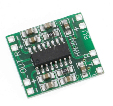

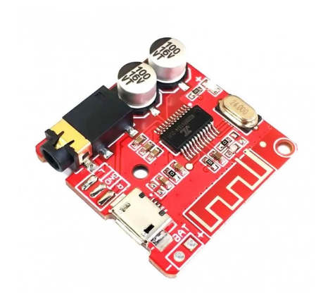

Resimlerdeki bluetooth devresiyle, pam8403 devresini birlikte kullandım. Fakat seste çok parazit oldu. Nasıl azaltabilirim?

Sağolun Serkan bey. Hoparlör olarak hoparlörün içindeki hazır olan 4 ohm 3 watt hoparlörler yetiyor. Bluetooth modülde sorun yok. Tek başına cızırtı olmuyor. Pam modülü en ufak sinyalden etkileniyor. Kesin bir çözüm bulamadım. Bana bunlardan çok lazım.

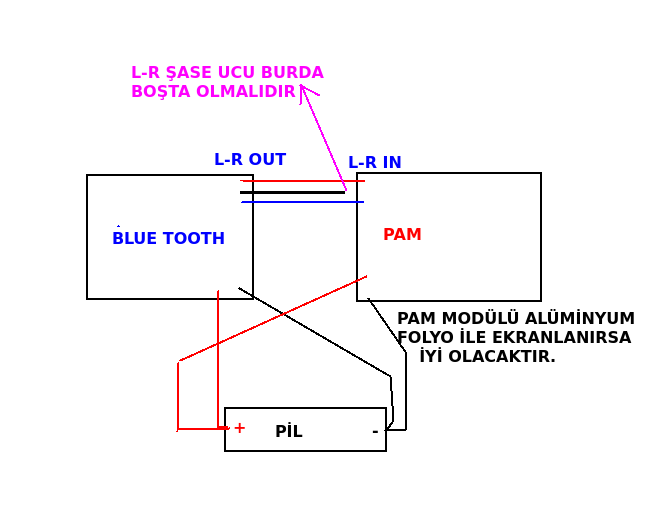

Öncelikle resimdeki gibi bağlantı yapılmalıdır.
Boşta iken hışırtı oluyorsa PAM girişine POT bağlanmalıdır.
Pam 8403 arızalıymış. Daha önce böyle bir arıza başıma geldiği için ondan sandım ( Başka amfiye bağlamıştım) Seri üretime başladım. 😃😃
