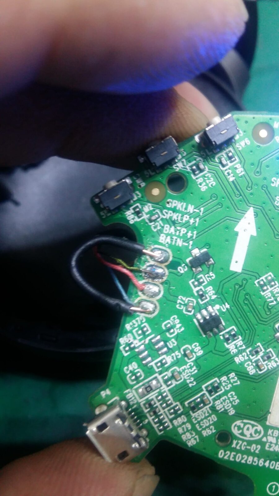

Arkadaşlar merhaba elimde Jbl bi bluetooth kulaklık var . sol kulakta ki batarya kartından sağ taraftaki ana karta giden 4 iletkenli kıl kablonun (aşırı ince) eksi (-) ucu kopmuş . multimetre kısa devre konumunda ölçüm alamıyorum . diğer tüm kablolar sağlam . BATN(-) - BATP(+) - SPKLP(+) - SPKLP(-) olmak üzere 4 kablo var . SPKLN- ye bağlı olan mavi kabloyu kopan (-)eksi'ye bağladım kulaklığım aktif oldu telefon bağlanıyor fakat haliyle tek taraftan ses geliyor . ben bu sağ ve sol hoparlörlerin artı veye eksisini resimde görüldüğü gibi ortak yapsam her 2 tarafta çalışır mı ? soldan sağa bi kablo atmak aşırı zor ve meşakatli bi iş olacak zaten piyasada 4 iletkenli çok ince bir kesit kablo daha önce arayıp bulamamıştım. Konuda tecrübeli arkadaşlardan yardım bekliyorum . Teşekkürler.

Tecrübeli değilim ama bir cevap olsun bari dedim. Bence çalışır ama ciddi anlamda kaliteyi etkiler. Kartın diğer yüzünü de atar mısınız?
