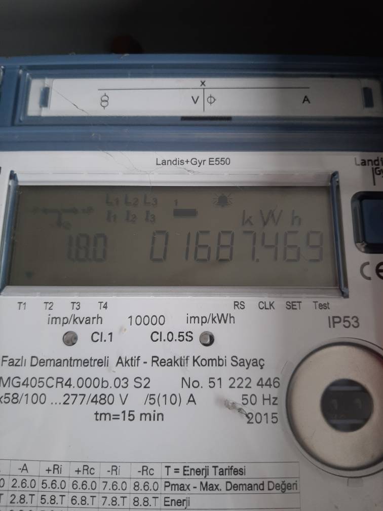

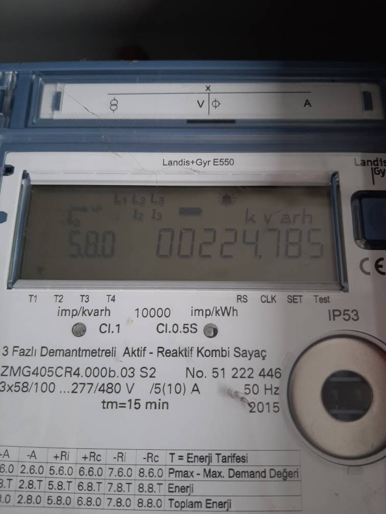

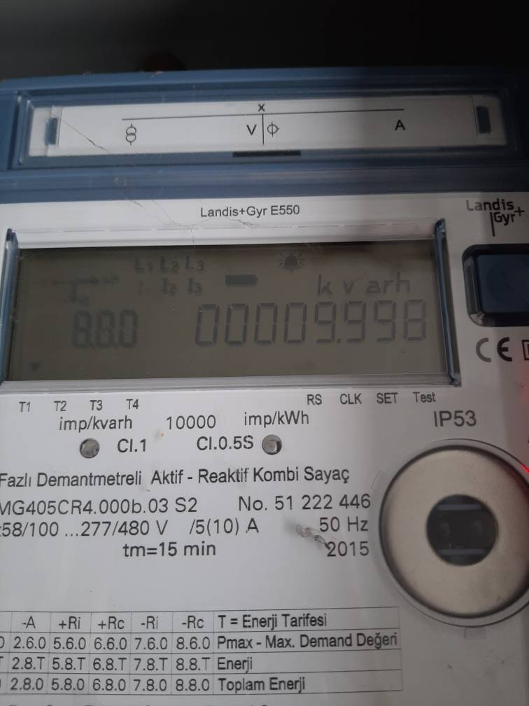

Merhaba bizim işletmede 2000kva 36.5kv girişli 15.8 kv çıkışlı tarımsal sulama trafomuz var ve buna bagli 28 trafo var geneli 160kva lık her trafoyada bağlı kuyu pompa motorları var 55kw lık motorlar çalışınca sorun yok kendi kompanzasyon panoları var ama sistem boştayken bir türlü cezadan çıkamıyoruz sistemi de kapatamıyoruz kameralar var 7 adet arazide hırsızlığı önlemek için sayaç fotolarını atıcam yardım edersenız sevinirim

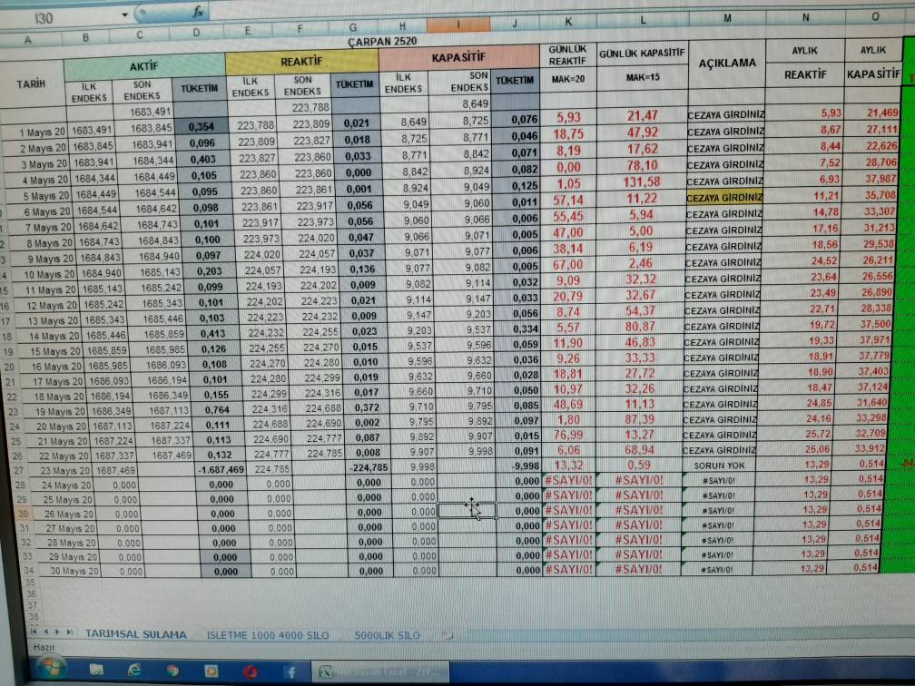

En mantıklısı og den kompanzasyon ama oda maliyetli olduğu için yapmıyorlar sistem boşta %600 kadar endüktif çalışıyor kapasitif 0 yani trafolar boşta olduğundan endüktife girio ama her gun değer alip hesap yapıp kondansator devreye alip cikartıyorum buna ragmen dengelenmio çok dengesiz en son takip etmedigimde %408 endüktife girmişti 7 bin tl ceza geldi :) ama bu cezada sadece kamera bagli trafolar enerjiliydi digerleri hat basi ayiricilari acik konumdaydi yani 12 trafo enerjiliydi şuan nerdeyse 20 trafo enerjili
En yakin 160 kva trafo 400 500 metre mesafede en yakin trafoda normal kompanzasyonun dısinda sabit kondansatörlerde bagli burdan ayarliyorum zaten yaklasik 6 kademe sabit var

Cezaya sebep olan aylık endüktif tüketim ne kadar ?
Cezaya girdigimiz aydaki enduktif tüketim 42 kvar dı

7000 tl geldi ceza %408 enduktif reaktifteydik bende aktifi reaktife oranlıyip 2520 carpanı ile carptigimda 42 kvar bulmustum dediginiz sistem nasil olucak ayrintili aciklarmisiniz benim kafamda tam oturmadida sistem 2000 lik trafonun girişine paralel 250 kva koyup bunada ekstra og akim trafosumu koyucaz tam anlamadim sami bey
