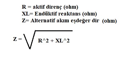

bir iletkenin bir ucuna faz diğer ucuna notr bağlarsak kısa devre olur neden bobinde olmuyor sigorta atmıyor

arkadaşım bobinin iki ucuna elektrik ver (varsayılan seninde dediğin gibi şebeke gerilimi AC 220 volt) ya sigorta atar yada bobin yanar. oldum olası AC yi hiç sevmem. normal şartlarda doğrudan bobin üzerine 220 verilmez . bobin nedir sorunun cevabını bu linkten okuyabilirsin.
Bobine direk enerji verilebilir, zaten trafolar,motorlar v.b yükler direk enerji verilerek çalışır. Hatta 220 den büyük voltajlarda 400 -2300- 34500 volt ve daha büyük gerilimlerde bile bobinlere direk enerji verilir. Kısa devre olmamasının nedeni aktiften kaynaklanan direnci ve buna ek olarak Endüktif reaktanstır. İkisinin vektörel birleşimi empedans yani alternatif akımdaki direnci oluşturur.

Ekli dosyayı görüntüle 70856
