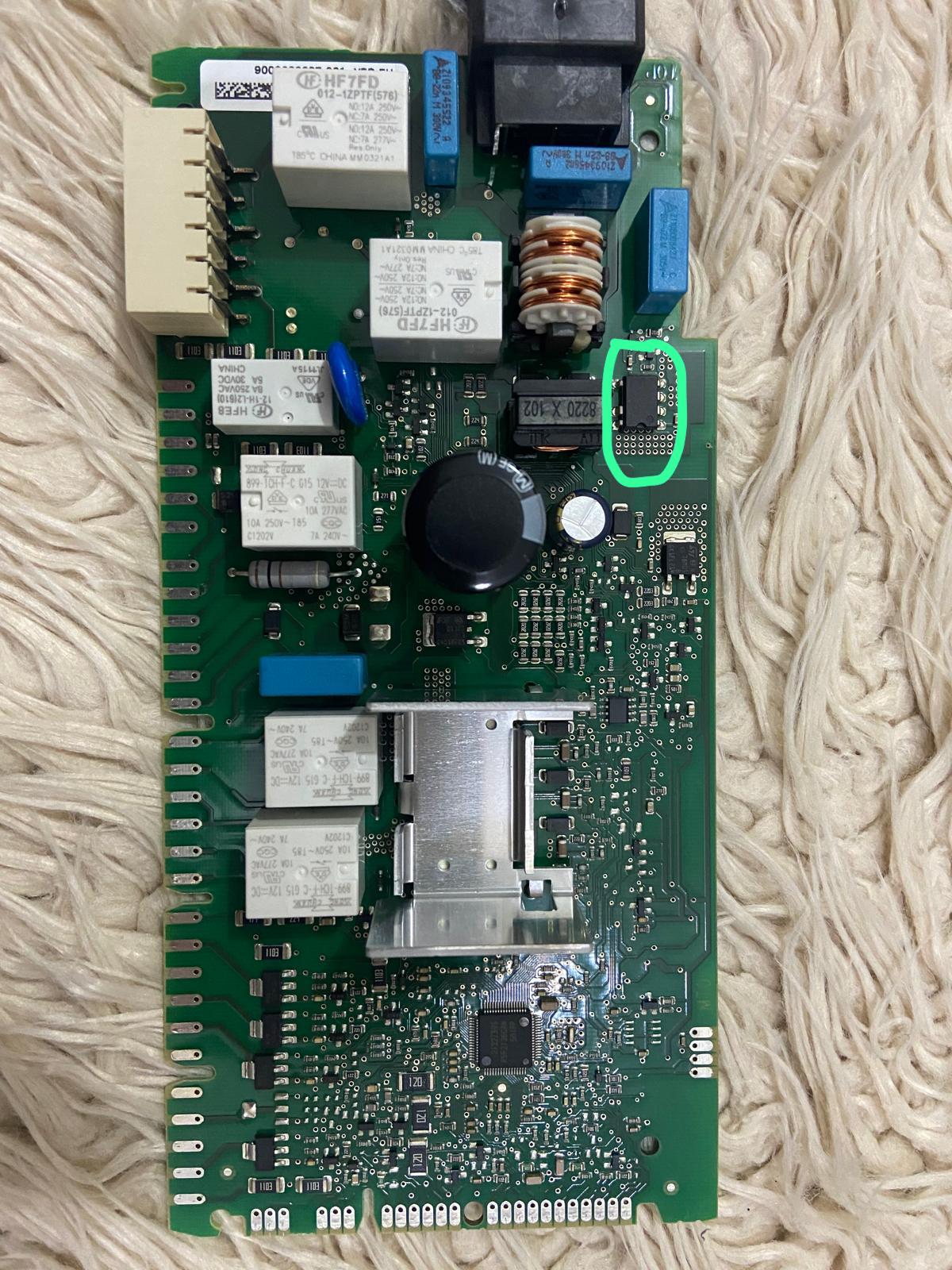

Selamın aleyküm Bosch bulaşık makine prgrami acıyoruz 1 saat sıkıntısız calısıyor yani makine soğukken genelde 1 saat skıntısız calısıyor. Sonra makine bi anda elektrik kesiyor 3 5 dakika hic elektirk yok sonra kendiliginden acılıyor bu kapanmayı genelde su tahliye ederken yapıyor. Acılıyor tekrar suyu boşaltamadan yine gidiyor bu sekilde ilerliyor. Makine kapanıp acılınca düğmeden kapatip 10 15 dk dinlendiriyorum ancak bu sekilde ilerliyor. Sonra tekrarlıyor kapanıyor acılıyor devam edemiyor busekilde bitirmeye calısıyor bayagı uzun sürüyor.Anakartta gözle görünür patlama yok yanlız işretli parca ısınıyor elektronikciden alıp değiştirdim bu sefer hiç çalısmadı eski parcayı geri taktım bu sekilde idare ediyoruz arıza sebebi ne olabilir

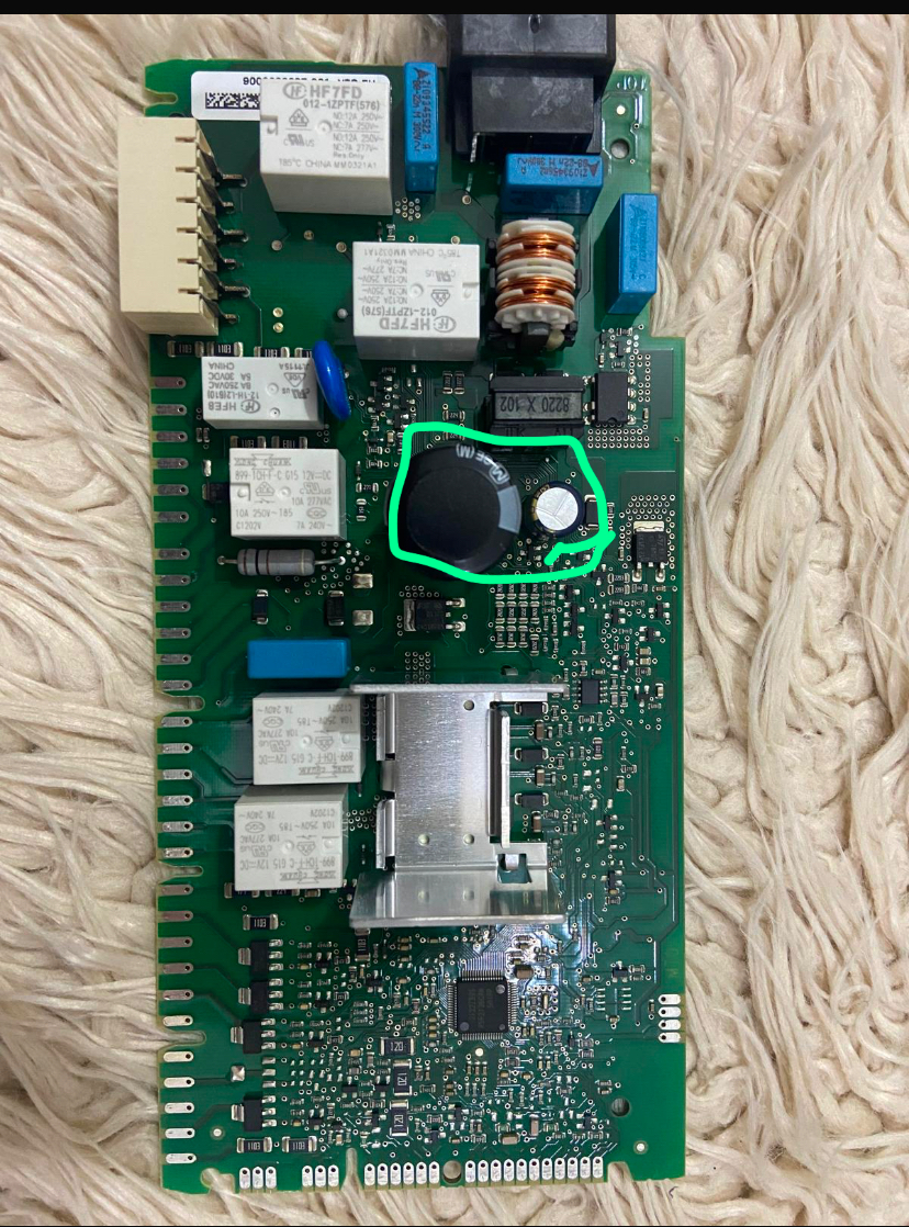

İki kutuplu kondansatörü değiştirip tekrar takip edin . Sizin uğraştığınız parça link switch entegre . Sorun kaynağı o değil . Her ısınan parça da arızalı anlamına gelmez . O entegrenin üst tarafındaki elemanların da bir kontrolü gerek.

Değiştirdim kondansatörü ama bu sefer e01 hatası veriyor
doğru parçayı bulmuşsunuz tny264gn değişiniz sorun çözülür
Onuda değiştim hic çalısmadı sonra geri taktım

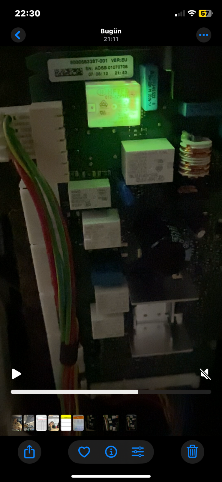

En üstteki role bu sekilde oluyor acaba arızalı parca bu role olabilşr mi
