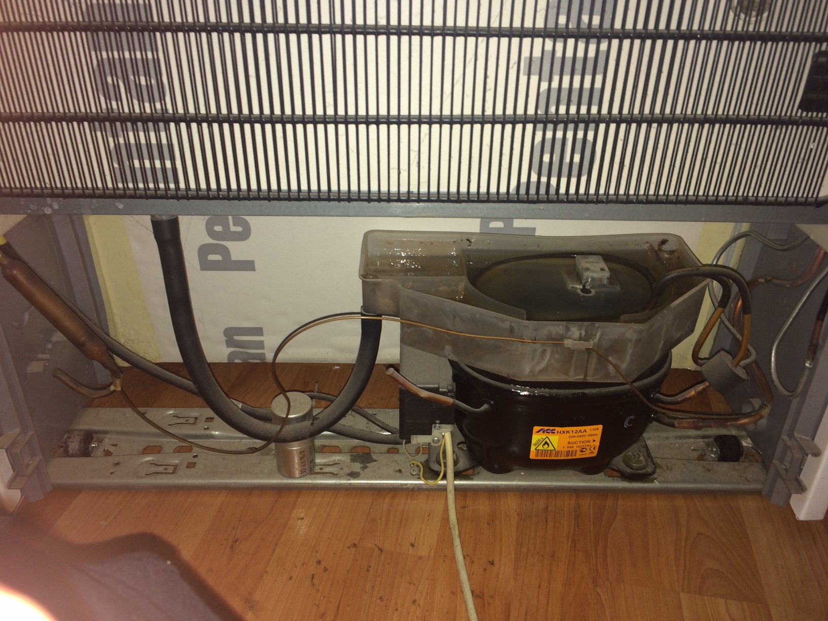

Bosch KDN40A04NE Buzdolabı arka hazneden su akıtıyor.
bibidabu
17 Ocak 2011
74
Arkadaşlar Bosch KDN40A04NE buzdolabımı yaklaşık 5 yıldır sorunsuz kullanıyorum son bir kaç haftadır altından biraz su geldiğini gördüm sildim artık bu su akıntısı iki günde bir tekrarlıyor arkasına baktığımda motorun üzerinde üstü açık bir hazne var orası su dolu sanırım bu su fazla geldiğinden dolayı taşıyor ve yere akıyor ama neden böyle bir durum yaşanıyor bileniniz var mı?
Dolabiniz cok sik acilip kapaniyorsa yada kapi contalarinda hava kacagi varsa havanin nemi icerinde yogustugu icin drenajdan disari atilir. Bu iki durumu degerlendirin. Kapi cok acilip kapanmiyorsa sorununuz contadan kaynaklaniyordur.
Yani bir sekilde dis hava girisi oluyordur.
