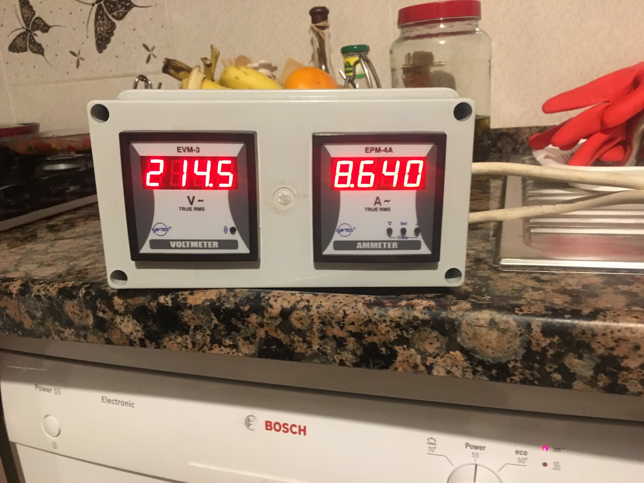

Herkese iyi akşamlar hayırlı forumlar dilerim
Bosch marka POWER 55 model 3 programlı bulaşık makinam var.
Bu akşam makinaya TERMOSTATİK KARIŞIM VANASI bağladım(güneş enerjili sıcak su için) ve ısı ayarını 55 dereceye ayarladım. Tesisattaki soğuk suyu lavabodan akıttım, makineyi ampermetreye bağladım ve power55 modunda çalıştırdım. Her su aldığında ampermetrede rezistansın devrede olduğunu gözlemledim makinanın termostatında, beyinde/kontaklarda bir sorun olabilirmi ?
SAYGILARIMLA Dinçer
Suyun makinaya yeteri kadar sicak gittiginden eminmisiniz belkide sicak tir ama yeterince sicak olmadigi icin restansi aciyordur beyin
