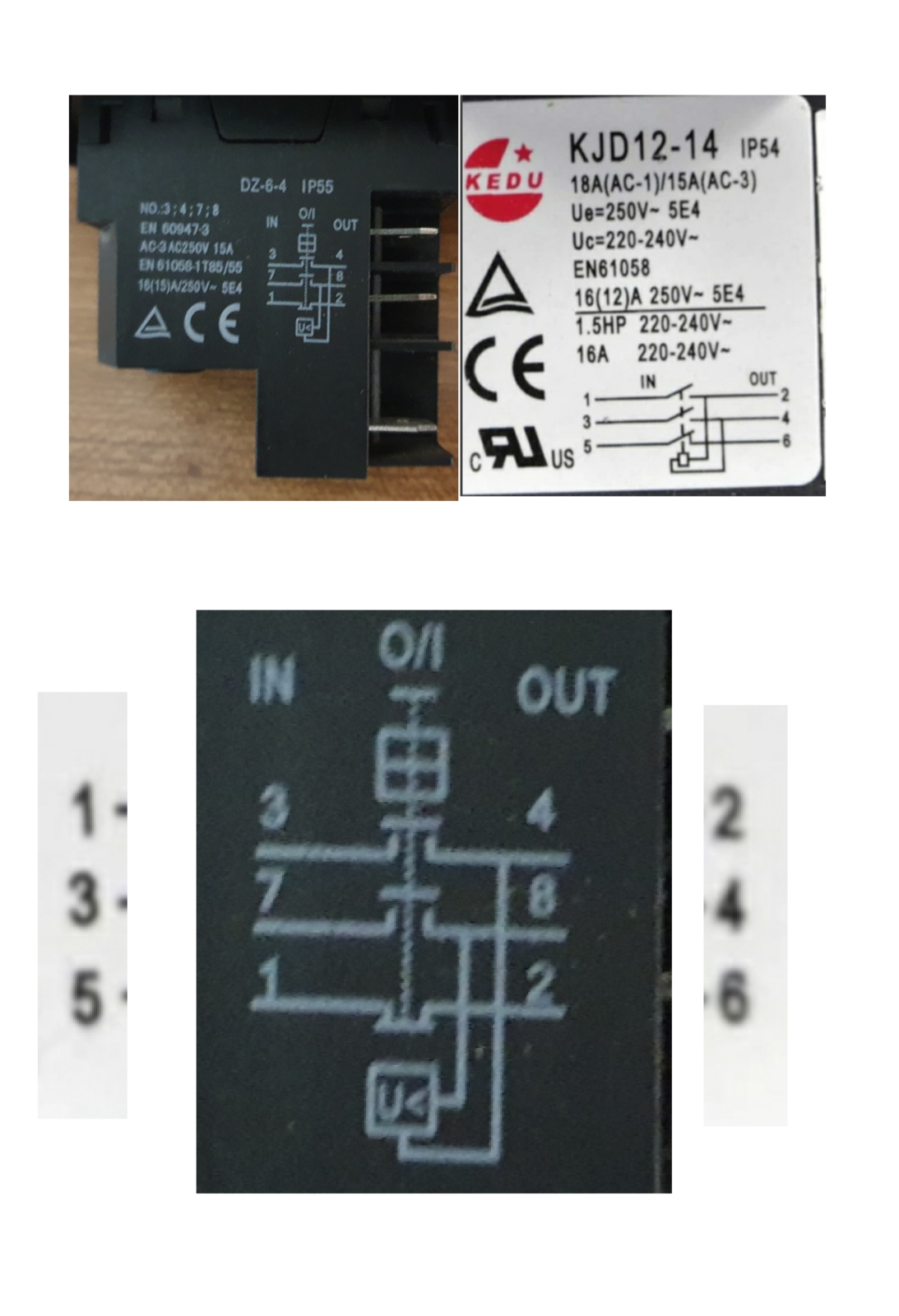

Merhaba
Aktif olarak kullandığım testeremin sanırım şalteri bozuldu. Artık basınca çalışmıyor. (bazen 1-2 gün sonra basınca 1 seferlik çalışıyor sonra tekrar denediğimde yine çalışmıyor) Neyse orjinali pahallı geldiği için muadil bir şalter aldım. Fakat bağlantı sıralaması farklı. Bu yüzden cesaret edip bağlantıyı yapıp çalıştıramadım. Üzerlerindeki şemalardan da çok anladığımı söyleyemem. Bu işlerden anlayan birileri bir el atarsa çok makbule geçer. Satan firma hiç ilgilenmedi. Sadece "herkes alıp takıyor sorun yaşamıyor. Sizde neden böyle oldu diye cevap döndü. Gönderdiğim resime veya yazdıklarıma hiç geri dönüş yapmadılar. Onlarıda Allaha havale ettim. Hakiki anlamda esnaf dediğimiz ticaret ehlini artık mumla arar olduk. Neyse resimler eklediğim şekilde. KJD yazan orjinal şalter.
1686991223705-png.98988
    582.8 KB · Görüntüleme: 463

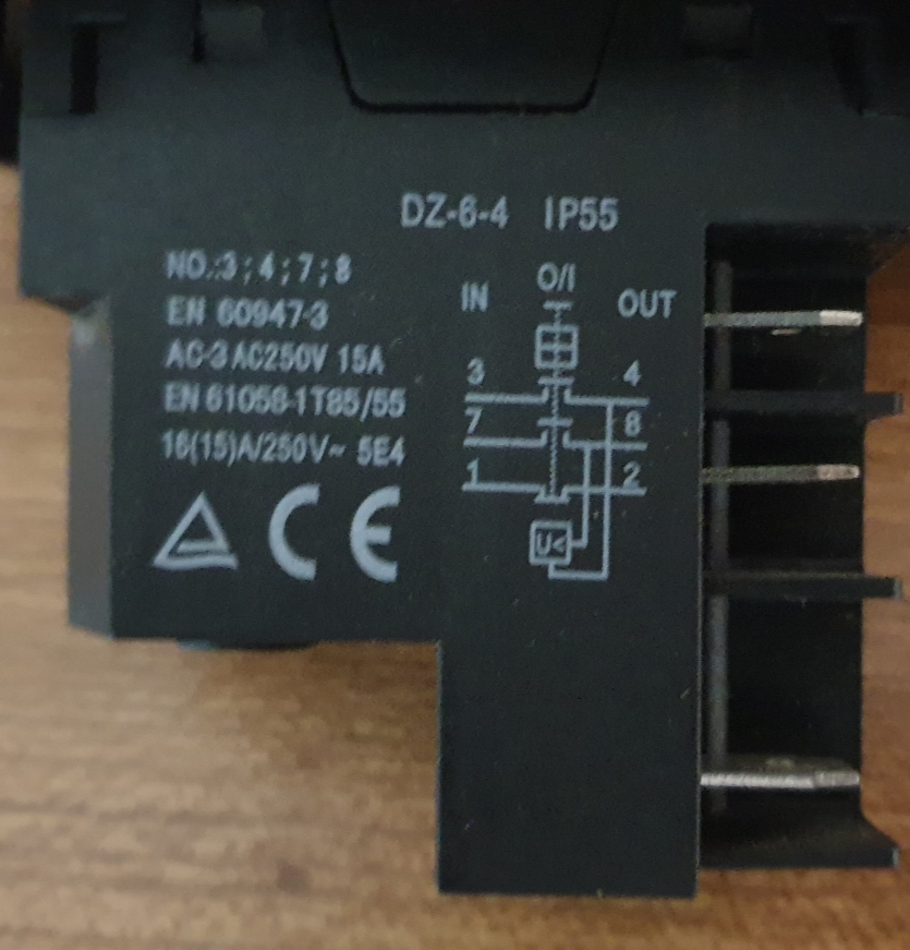

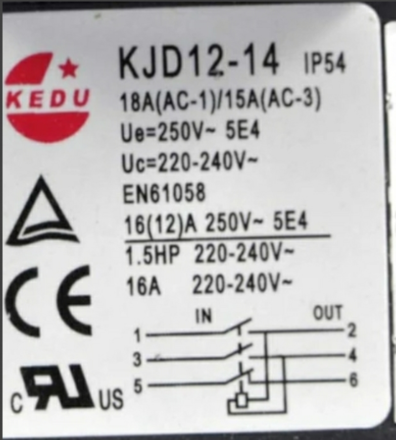

Orijinalin 1-2 ve 3-4 ü ile yan sanayinin 3-4 ve 7-8 i aynı görevi görüyor. Yine orijinalin 5-6 sı ya sanayinin 1-2 uçları ile aynı görevi görüyor.
Orijinalin 1 nolu ucuna takılan ucu yan sanayinin 3 nolu ucuna
Orijinalin 3 nolu ucuna takılan ucu yan sanayinin 7 nolu ucuna
Orijinalin 5 nolu ucuna takılan ucu yan sanayinin 1 nolu ucuna
Orijinalin 2 nolu ucuna takılan ucu yan sanayinin 4 nolu ucuna
Orijinalin 4 nolu ucuna takılan ucu yan sanayinin 8 nolu ucuna
Orijinalin 6 nolu ucuna takılan ucu yan sanayinin 2 nolu ucuna
bağlayın. İşten anlamıyorsanız bilen birine yaptırın kaza çıkmasın...

Şemaya göre .

Şalteri bu gün deneme imkanım oldu. Verdiğinz şemaya göre sorunsuz çalıştı. Yardımcı olan herkese çok teşekkür ederim.
