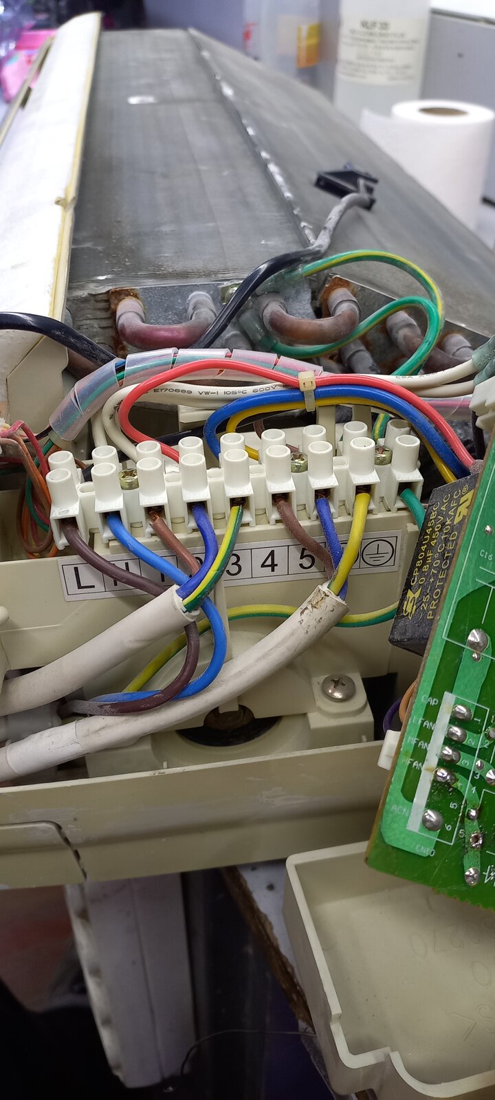

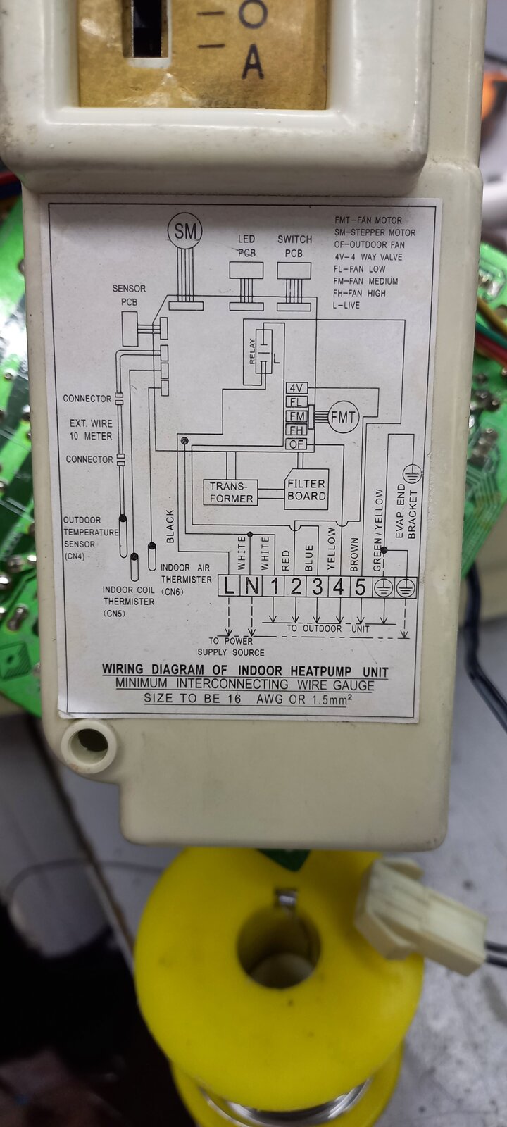

Elimde bosch silence klima iç ünite mevcut dis unite olmadan sadece fan modunda çalıştırmak istiyorum faz nötr bağlayınca fani 1 tur çevirip kırmızı ışık hatasına geçiyor bağlantı şemasını ekliyorum nasıl bağlantı yapacağım hakkında yardımcı olursanız sevirim

Dış ünite bağlantısı yapılmadan istediğiniz hiçbir şartta çalışmaz. Dış ünite bileşenleri elektronik kartla ilintili olduğu için mümkün olmayan bir durum istiyorsunuz..Yazılım dış ünite fanını, kompresörünü, sensörünü, motor kapasitörünü, fan kapasitörünü 4 yollu vanasını vs yok saymaz.
