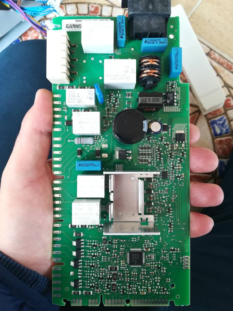

Merhaba arkadaşlar bulaşık makinemin şöyle bir arızası var, yıkama seçip başlattık tan sonra su boşaltma sırasında pompası kesik kesik devreye giriyor çıkıyor ekrana hata kodu vs yazmadan ekran ışıkları diyor, fişini takıp biraz bekliyorum tekrar takıyorum yine aynı şekil de yapıyor, servis elektrik kart arızalı olduğunu söyledi 650 TL masrafı var dedi, kendim tamir edebilir miyim, kart üzerinde neleri kontrol etmeliyim, teşekkürler

Ölçü cihazı kulana bilirsen ve kartın üzerinde kurulan parçaları taniyabilsen ve belki sorunlu parçayı bulursun ama elektronik bilgin yoksa karta daha çok zarar verirsin şimdiki kart tamiri daha zordur

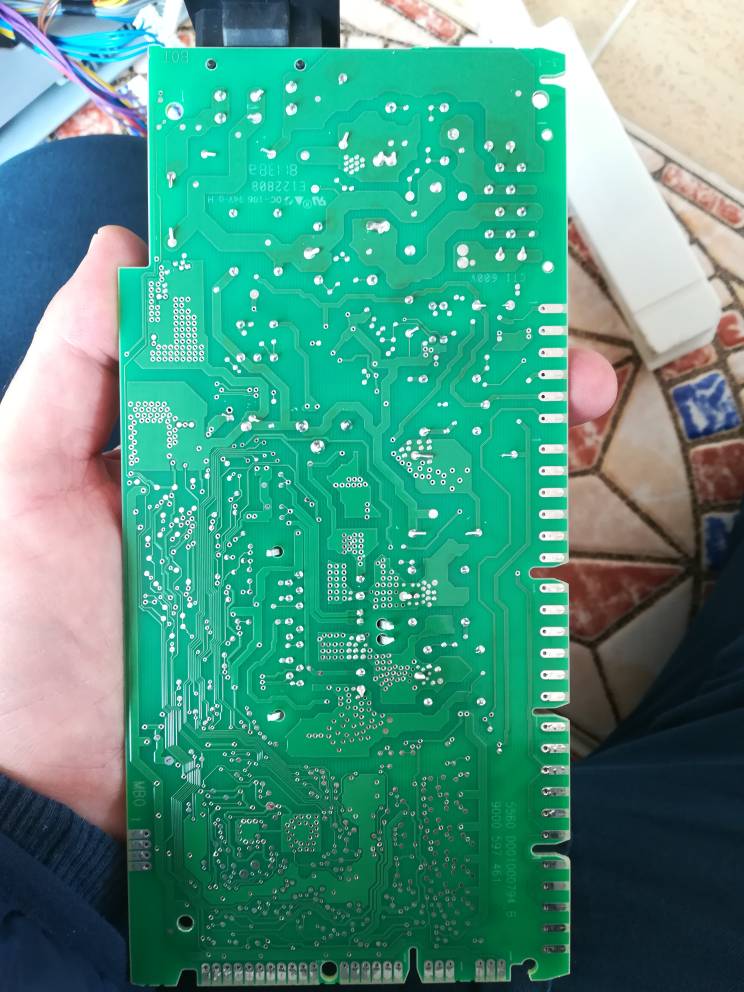

Kartin arkali onlu foto cek ki ustalar yardimci olsun.
Mevcut kartımız gözlemlediğim kadarıyla bişey şişkin kondansatör yanık vs yok, makinenin sıkıntısı yıkmayı seçtim başlattım pompa devreye çok kısa süreliğine giriyor 3 -5 saniye kadar sonra devreden çıkıyor bu işlemi bir kez yapıyor sonra ekran ışığı sönüyor hiç bir tuş çalışmıyor, cihazın fişini çekiyorum birkaç dakika bekleyip takıyorum aynı şeyleri yapıyor yine [emoji2955]. Pompası söktüm rahat dönüyor, bir defaya mahsus çalıştı,yani suyu aldı yıkadı sonra yine ekran ışığını söndürdü. Yardımlarınız için şimdiden teşekkür ederim.
Mevcut kartımız gözlemlediğim kadarıyla bişey şişkin kondansatör yanık vs yok, makinenin sıkıntısı yıkmayı seçtim başlattım pompa devreye çok kısa süreliğine giriyor 3 -5 saniye kadar sonra devreden çıkıyor bu işlemi bir kez yapıyor sonra ekran ışığı sönüyor hiç bir tuş çalışmıyor, cihazın fişini çekiyorum birkaç dakika bekleyip takıyorum aynı şeyleri yapıyor yine [emoji2955]. Pompası söktüm rahat dönüyor, bir defaya mahsus çalıştı,yani suyu aldı yıkadı sonra yine ekran ışığını söndürdü. Yardımlarınız için şimdiden teşekkür ederim.Ekli dosyayı görüntüle 52480Ekli dosyayı görüntüle 52481
Karta kablo soketi takılan yerlerde oksitlenme gözüküyor silgiyle sil tak yerine dene çalışmasa kartı bir tamirciye yaptır yada değiştir
