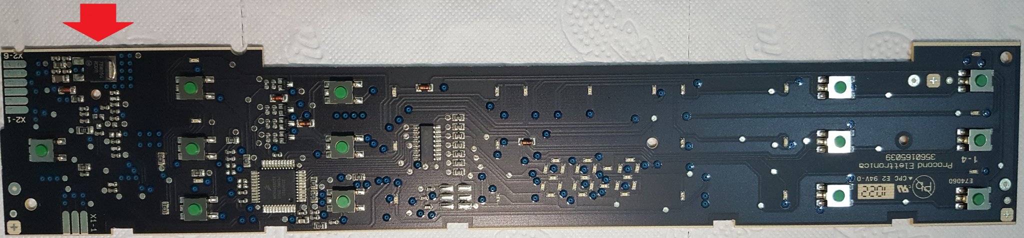

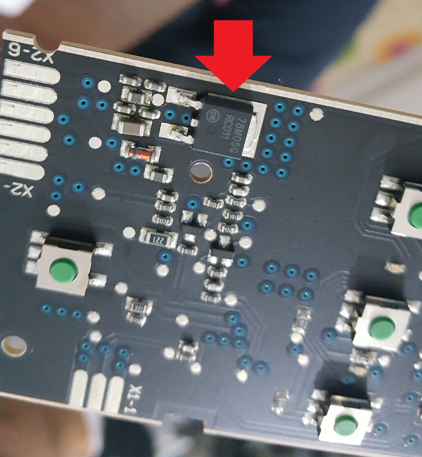

Arkadaşlar merhaba, Mac14 arkadaşın bahsettiği arıza bizim aynı model makinada (SMS58M88EU) mevcut. ön taraftaki kontrol paneli açıp kartı kontrol ettim dikkat çeken birşey görünmüyordu. TNY264 diye bir entegre de göremedim,ama 78M05G adlı bir entegre gördüm besleme entegresi bu galiba. Bunu değiştirsem düzelir mi acaba. Yardımınız için şimdiden Teşekkür Ederim.
mesajınızı geç gördüm sizin söktüğünüz ön panel ekran kartı arıza o kartta değil. cihaza önden baktığınız zaman sağ taraftaki yan sacı sökmeniz gerekiyor söktükten sonra alt köşede beyaz kutulu kartı görüceksiniz arızanız o kartta.

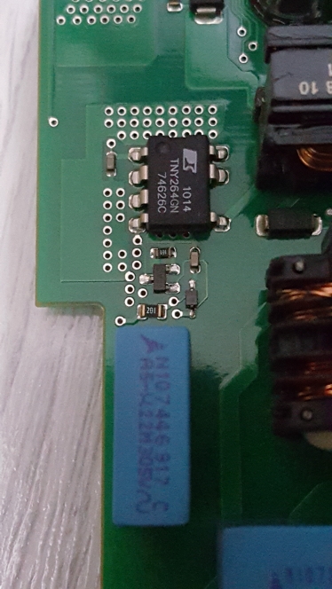

Cevap için teşekkür ederim. Yan kapağı açıp kartı yerinden çıkardım.TNY264GN orada. Dışarıdan görebildiğim kadarıyla bir anormallik yoktu. İnşallah parçayı bulup değiştirince sonucu paylaşırım. Selam ve saygılarımla.

Son mesajımda yazdığım gibi tny264gn yi değiştirdim. Önceki durumdan farklı olarak yaklaşık 30 dk normal çalıştı. Sonra 3 - 4 dk sonra aynı arıza
Çıktı. Başka ne yapabilirim acep. Fikri olan varmı.
