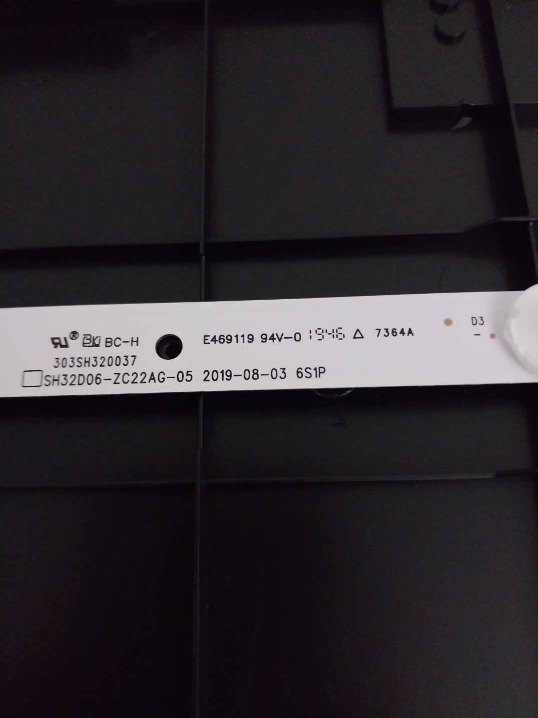

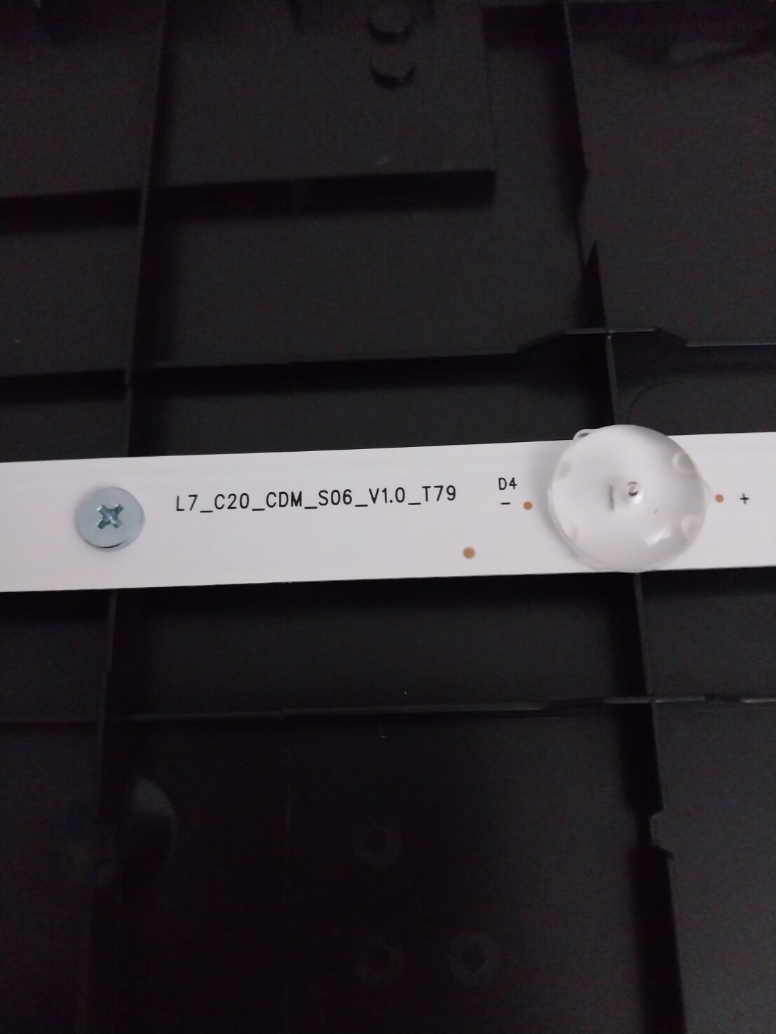

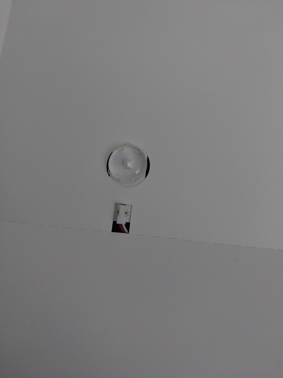

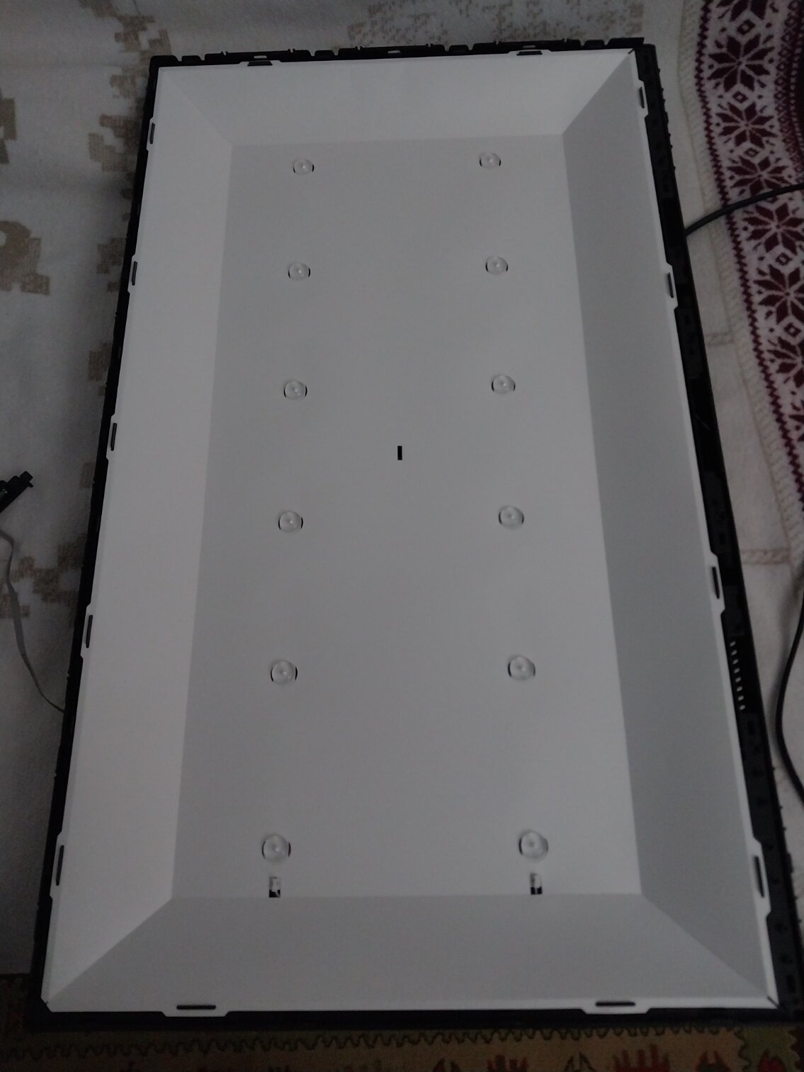

Bozulan LED TV'nin LED BAR'larını bahçe aydınlatmasında kullanacağım, fikrinize ihtiyacım var.
denizbay1
14 Haz 2012
130
41
32" Led TV kendisi ve üstteki kırık paneli attım. Şu anda elimde beyaz refletörü üzerinde ve altında da 12 adet BAR LED/LED ÇUBUĞU mevcut. Fakat size iki sorum olacak;
1- Anakartı takılı şekilde kullanırsam daha fazla mı elektrik tüketecektir? (Sonuçta anakartta diğer modüller de var, yani ışık niyetine tv'yi kumandasından açtığımda diğer modüller de devreye girer mi ve elektrik tüketir mi?)
2- Bir adaptör alıp, anakartı iptal edip direkt led çıkışlarını adaptöre takıp bu şekilde çalıştırsam daha az mı elektrik sarfiyatı olur? (tabii bu şekilde de kumandadan uzaktan açıp kapatma devre dışı kalacak).

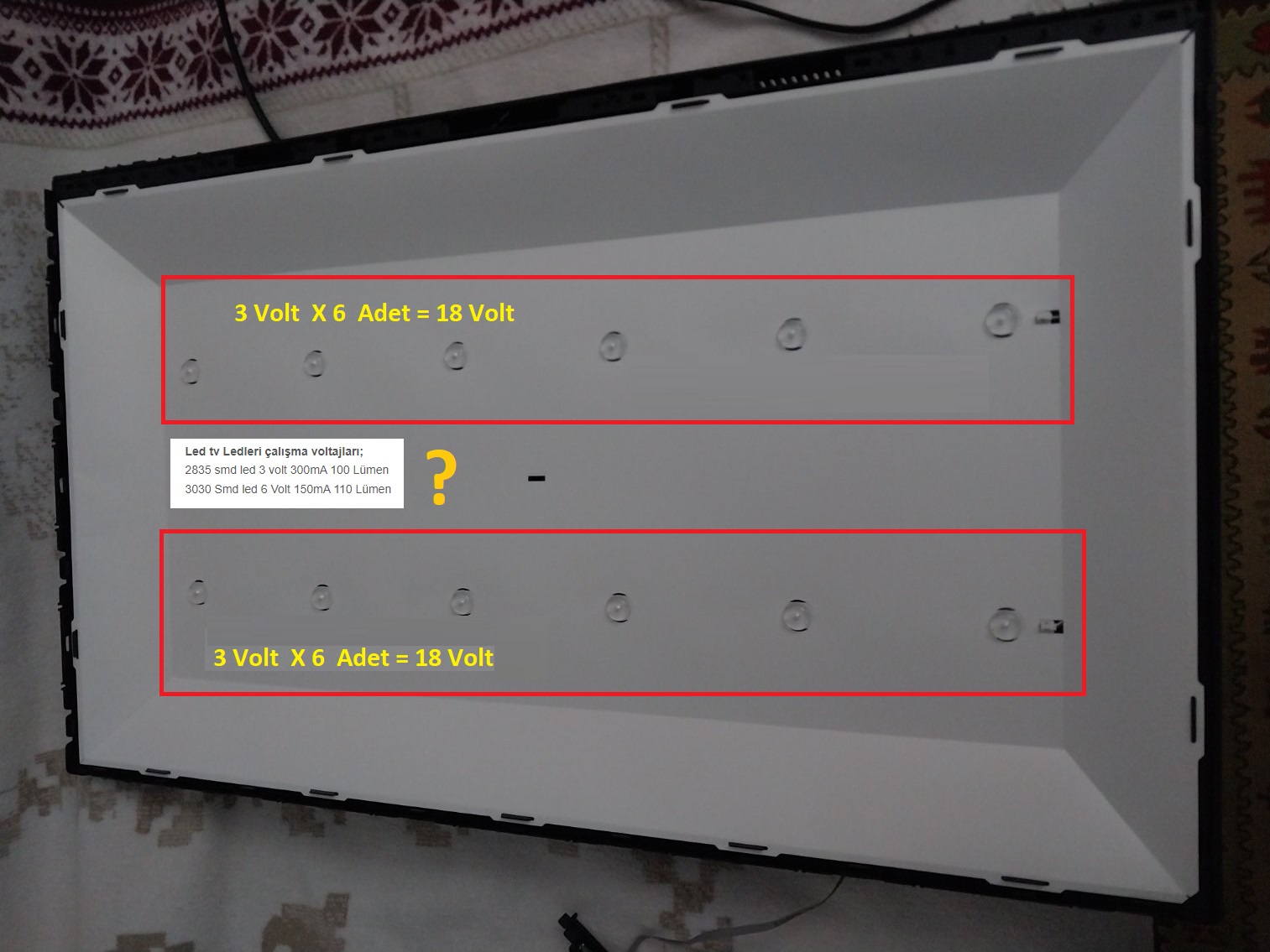

Led voltajını bilmeniz gerekir .
Bulduğum linkten örnek alıp hesaplama yapmanız .
https://www.eatechled.com/led-tv-ledleri-kac-volt-ile-calisir
Seri , paralel , karma ( grup ) bağlantı şekline göre hesaplama
Hangisi tercih .
Bağlantı : Tv led barın bir led lambası bozuksa led bar yanmaz . ( tv nin çalışma sistemi )
Bağlantı : Tek tek led lamba bağlantı şekli
Bağlantı : Gruplandırma şekli .
Bağlantı DİKKAT
Kullanılacak trafo voltaj ?

Teşekkürler, LED'lere ait 4 adet görseli de ekledim ana konuya...

Led lambanın voltajı bilinmiyor ? Hesaplama !!! ( trafo için önemli )
Amperi ? bilinmiyor . Hesaplama !!! ( trafo için önemli )

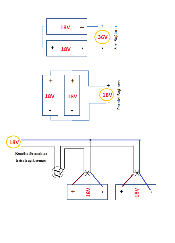

6 Ledli 32" 18VOLT 59CM KÖŞEDEN SOKETLİ 2PİN
Tümünü yakma 18v x 2 bar led= 36 volt
12 led lambanın biri bozuksa yanmaz !!!
Tek anahtarda yapma veya anahtarsız fişli .
Bağlantı şekli
1 adet Led barı yakma 18 volt
6 led lambanın biri bozuksa yanmaz !!!
Dİğer
Ayrı ayrı led barı yakma ( ikili anahtar )
Amper hesaplama aynı sistemler Link amper doğru ise !!!
