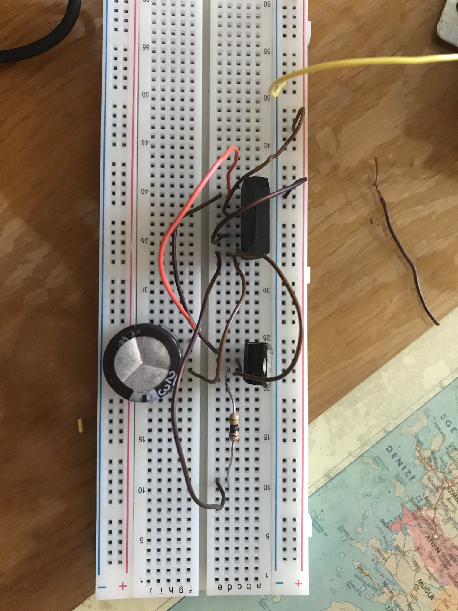

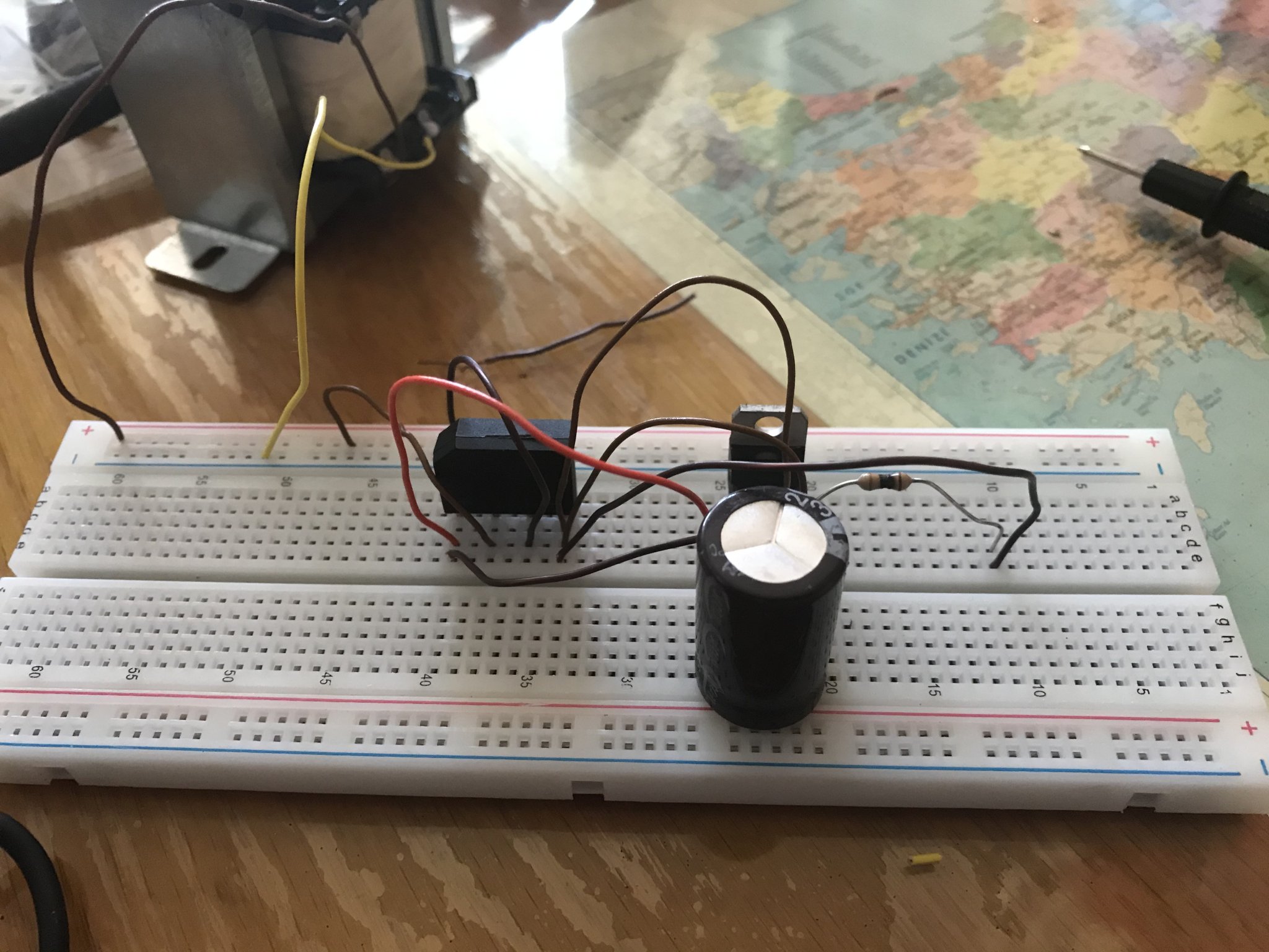

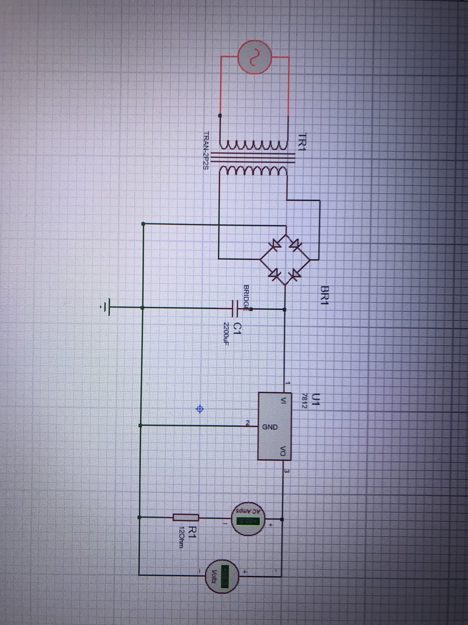

Merhabalar devreyi çizimdeki gibi yaptım fakat dirençten duman çıktı nerede yanlış yaptım söylermisiniz?
120 ohm direnç 5 volt gerilmde 0,208 watt güç ile ısınır. uzun sürede yanar. 1/4 watt dirençler 0,1 watt tan fazla ısındıklarında uzun sürede bozulur.
Ayrıca Vo ile gnd arasına 100nf iyi olurdu.
Her şeyi söküp yeniden kurun. Çıkış için de
küçük bir kondansatör ilave edin.
Temas etmeyen veya yanlış bir bağlantı
olabilir.
Ordaki direnç 120 ohm değil.
12 ohm.
üzerinden 1 amper akım akmak istiyor.
1 amper 12 volt = 12 watt.
Elinizdeki direnç 0.25 watt , 1/4 watt. ( Çeyrek watt )
Direncinizin gücü düşük. Yanması normal.
Olması gereken 12 ohm 15 watt gibi değerde direnç kullanınız. Baya baya ısınacak hemde. Bir fan kullanınız. Devreyi kurduğunuz projeboard ısıdan etkilenebilir.
15 Watt'lık bir adet direnç yetmeyebilir. Onun yerine 25W'lık direnç kullanılabilir. Üstelik, yüzey alanını genişletmek için seri bağlı birkaç direnç kullanılabilir.
Devrenin aşırı ısınmasını önlemek için kullanacağınız fan, 12V'luk büyük bir bilgisayar fanı olabilir. Fanı devre tablasının boyuna paralel olacak şekilde 7812 tümdevresinin ve köprü diyotun yakınına koymanızı tavsiye ederim.
Devre tablasını elektriğe karşı yalıtkan, ısıyı iyi ileten ve ısıya dayanıklı bir yüzeye yerleştirmenizi öneririm.
Transformatör ve devre tablası arasındaki kabloların kaza hâlinde bir kısa devreye neden olmayacak şekilde iyi yerleştirilmiş olması gerekir. Bu kabloların devre tablasına olan bağlantılarını uzak tutmanız gerekir. Bir kablo bağlantısının biri tarafta diğeri diğer tarafta olabilir.
7812 burada 1 amper çin limitte çalışıyor olacak. Yüksek ihtimal piyasada dandik ürüne denk gelinirse oda kısa sürede arızalanır. Bunu ya transistörle güçlendirmek yada başka bir yüntem bulunmalı. Mutlaka soğutucuya bağlanmalı. Giriş çıkış arası gerilim farkı çok yüksek seçilmemeli.
