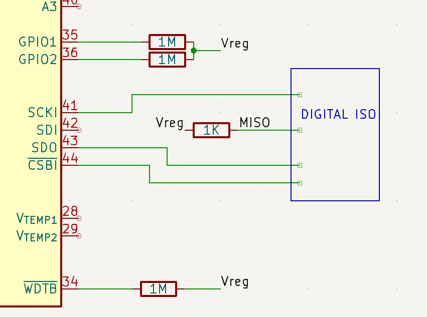

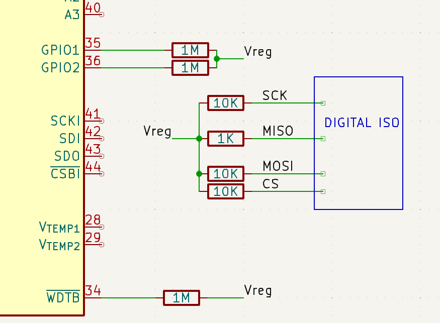

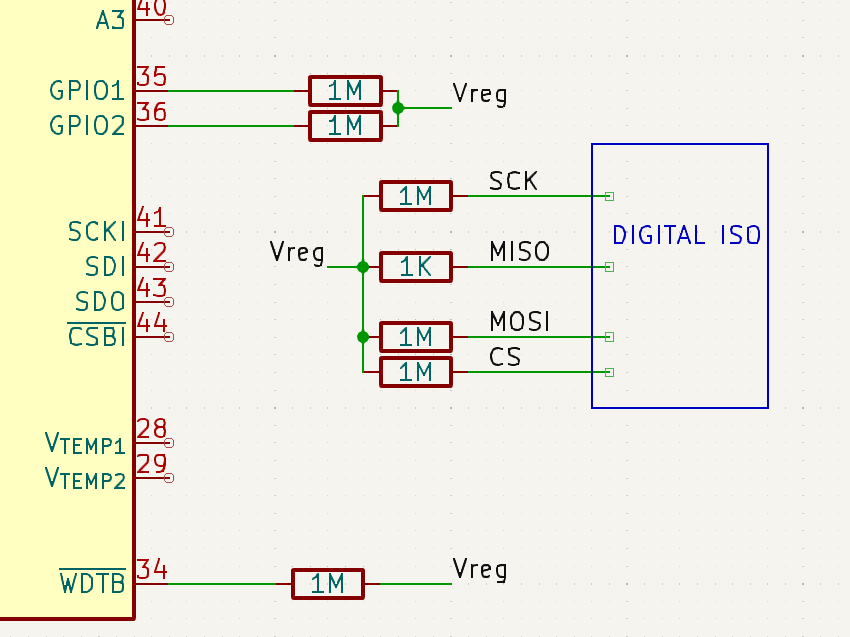

Anladım, verdiğiniz bilgi doğrultusunda aynı entegreye sahip kartlardan birkaç farklı veri aldım. Pull-up dirençlerin kullanımı hakkında birkaç farklı veri elde ettim. Bir kartta sadece SDI(MISO) için pull up varken, diğer kartta SDI için 1K, CS, SCK ve MOSI için 1M pull-up direnç kullanılmış. Bir de sizin dediğiniz doğrultuda bir çizim yaptım. MISO dışında geri kalan sinyal bacakları için Pull-up 5 volt besleme kullanmalı mıyım? veya kullanmam gerekiyorsa da bunun değeri hangisi olmalı?

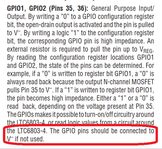

Biraz araştırdım bulduklarım çöyle:
LT6803-2 "Data Sheet"inde GPIO pinlerini kullanmıyacaksanız V- yani 26 nolu pine bağlanmalıdır diyor
Diğer di,rençler için bir detay bulamadım, ancak uygulama notlarınd da 1M görünüyor ve devredeki başka elemanlara bağlanıyor veya boşta bırakılıyor.
Tavsiyem söz konusu pinler başka yere bağlanmayacaksa bu dirençleri en kısa mesafede tutacak şekilde PCB yi düzenlemek.

özel amaçla ayrılmamış io larda tüm dijital pinlerde cs , sck , mosi , miso , sck , pullp pulldown olarak 10k kullanabilirsin. vreg veya ref gibi analog pinler hariç.
