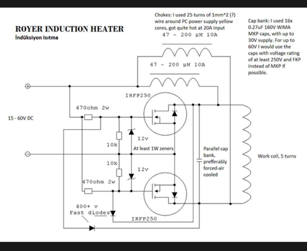

Merhaba arkadaşlar bu devre indüksiyon ısıtma devresi ben bu devreyi yaptım ve çalıştırdım 24 voltta yaklaşık 10 saniyede maket bıçağının üstündeki lehimi eritiyo bu ayrıntıyı bu işe uygun devre arayanlar için yazdım şimdi soruma geleyim indüksiyon ısıtma sistemlerinde ısıtıcı bobinin içinden gecen akım sürekli yön degistirmelidir yani DC yi AC ye çevirmemiz gerek bu devre AC yi nasıl sağlıyor devre üzerindeki toroid bobinden dolayı olduğunu duydum fakat DC yi AC yapmak devreye bir toroid bobin eklemek kadar kolay birşeymi tam olarak nasil oluyor toroidden oluyorsa bir bobine elektrik verdiğimizde akım bobin içinden geçerken niye frekans yapsin ki? Aklımda deli sorular yardimci olurmusunuz?
mosfetin biri (A) iletime geçince 400v diyot üzerinden diğerinin Vgs voltajını sıfırlıyor. iletime geçen mosfetin (A) Vds voltajı yükselmeye başlayınca artık (B) Vgs voltajını deşarz edemediğinden diğer mosfet (B) iletime geçiyor ve önce iletime geçen mosfetin (A) Vgs voltajını sıfırlıyor. bu mosfetin (B) Vds voltajı yükselmeye başladığında tekrar A mosfeti iletime geçiyor. böyle devam ediyor.
Vds voltajlarının yükselmesine paralel rezonans devresi sebep oluyor.
Voltajin cok yukselmesiyle neden tetiklemeler kayboluyo anlamadim zaten A mosfetinin d-s ucundan A mosfetinin gatesine bağlı diyot sürekli eksiye akıyor voltaj yukselse ne degisicek anlamadim birde frekansi toroid bobinler yapmiyorsa bobinler dc ile calisiyor demektir dc ile çalışan bobinler sabit bir manyetik alan ve direnc gorevi gorur bu toroid bobinlerin tam olarak devredeki gorevi nedir?
diyotlar sadece mosfetler iletimdeyse bağlı olduğu Vgs voltajını düşürür. kesimdeyken çalışmaz.
toroid bobin dediğiniz 47-200uh ise onlar sadece aşırı akımı engelleyen şok bobinleridir. mosfetlerin yanmasını engeller.

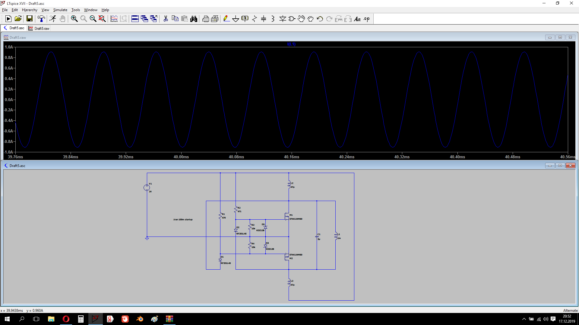

devreyi ltspice ile çizip çalıştırabilirsiniz.
59788
dosyayı ücretsiz ltspice ile çalıştırabilirsiniz.
devredeki r1 ve r2 aslında 470 ohmdur.
pratikte eşdeğer direnç veya mosfet yoktur. fakat similasyon ortamında vardır.
bir kanalın diğerinden farklı yapmak için dirençlerden birini 471 ohm seçtim. yoksa similasyon osilasyona girmez ve devre çalışmazdı.
