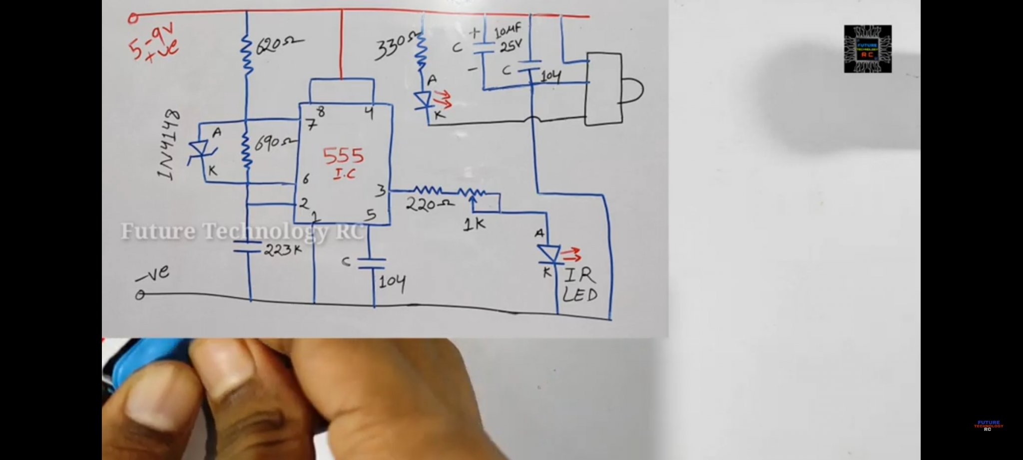

Bu devrede çıkış neresi?
djtur
12 Ara 2011
13
51

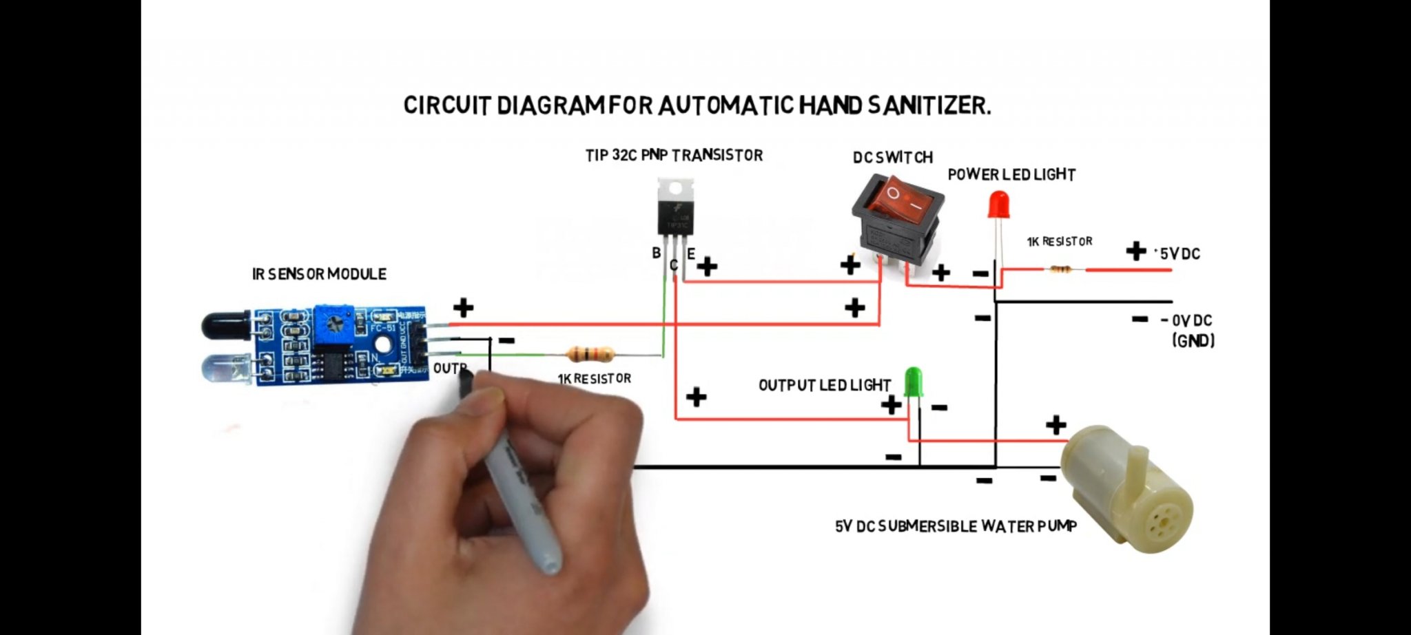

Arkadaşlar sınıfım için IR sensörlü dezenfektan yaptım ama malum şu IR sensör modülleri dışarıdan gelen ışığı görünce sürekli çalışıyor.İnternette dolanırken yabancı bir arkadaş bu sorunu çözmüş.Devre şemasını paylaşmış ama ben bu yaptığı sensörün diğer hazır satılan modüldeki gibi out yazan çıkışını anlamadım.Hazır modülde + uç -uç ve bir de out yazan yer var ama bu devrede nereden diğer devre elemanına yani tip32 c ye bağlantı yapılacağını bilmiyorum.Yardımcı olursanız minnettar olurum.ikinci resimdeki ır sensör modül yerine bu ilk resimdeki devreyi koymak istiyorum.
330 ohm ile seri olan led çıkış oluyor.
Nasıl çalışıyor derseniz 555 ile ir led sürülüyor. ir led ile ir alıcı önüne engel geldiğinde engelden yansıyan ışık alıcıya çarpıyor ve bahsettiğim led ışık yayıyor.
Burada yapmanız gereken bu ir alıcının çıkış bacağına bir transistör takıp röle sürmek. Röle çektiğinde sizin dezenfektan için kullandığınız sisteme yol verecek.
IR led in A ucu yada 555 in 3 numaralı ucunu arıyor olmalısınız.
Öncelikle size de çok teşekkür ederim.O zaman 330 ohm ile seri bağlı dediğiniz led yerine 1k ile tip32C nin B ayağına mı girmeliyim?
ir alıcının karekteristiğini bilmiyorum. O yüzden yorum yapamıyorum.
Elinizde ir alıcı transistör var mı ? Varsa adını öğrenelim onun datasheet sayfasına bakalım.
Genel anlamda id alıcı transistörün çıkışını bir transistöre girerek güçlendirebilirsiniz. Ama bu alıcının çıkış akımı yeterli gelirmi darlington bir bağlantımı yapmak lazım emin değilim.
İsterseniz optokuplör ile bir röle çektirebilirsiniz.

Çok bilgim yok.Ben bu
Linkteki videoda gösterilen,dış ortamdan etkilenmeyen ır devreyi en üstteki 2.resimdeki devreye uyarlamak istedim.Zaten videoda hazır modül olan ır alıcıyı modifiye etmekten bahsediyor.5.dk dan sonrayı izlerseniz hocam.
Gün ışığından etkilenmemesi adına baş aşağı koyun ir çifti, hatta koyu renkli çerçeve de ekleyebilirsiniz. Yerinde kalsın derseniz o zaman mor koyu kırmızı plastik temin etmelisiniz, eski tv - uydu alıcısı veya eski tv kumandasının önündekinden.
Hocam malzemeleri aldınız mı başka devre önersem? İkisi de aynı mantıkta hatta şu modülün şeması, yine de elektronik bilen biri yanınızda olsa daha çabuk gerçekleştirirsiniz, kolay gelsin;

Yine benzer devre, 3 pinli alıcılı ve röle süren cinsten buna ir verici eklemeniz yeterli;
https://www.electroschematics.com/ir-switch/
