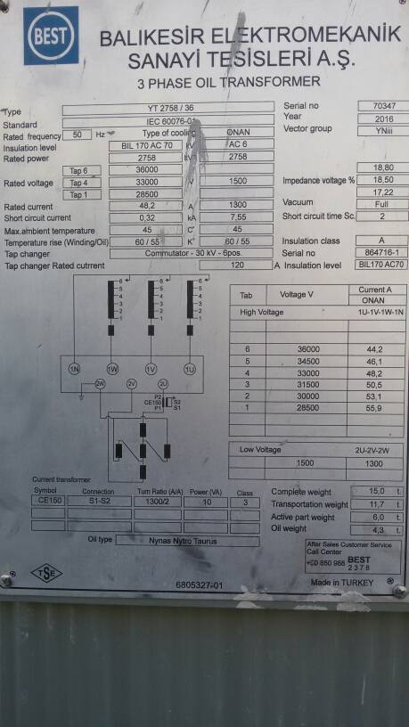

Bu nasil bir trafo boyle bi baglanti varmi imis
Pesen

Çok değerli arkadaşlar uzun bir sürenin ardından yazı yazmanın heyecanlı yaşıyoruz Arkadaşlar bir şantiyede böyle bir trafoya denk geldim Uzaktan etiketine baktım bundan soruyor Tamam Yüksek gerilime Yıldız nötr tarafı da yıldız da öteki i i i
Harfler ile oluyor ne anlama geliyor Bilen varsa paylaşsın Selamlar saygılar

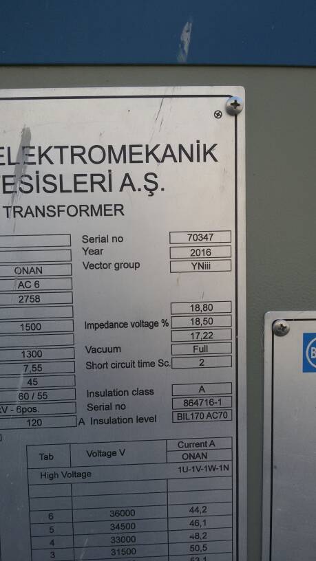

YN: yüksek gerilim tarafında yıldız bağlı nötr noktası dışarı çıkartılmış bağlantı
İİİ: Herbir faz için 3 adet birbirine seri bağlı bobinleri ifade ediyor,ve seri bağlı bobinler de birbirine üçgen bağlantı ile bağlanmış.ondan dolayı sembolde YNd olarak ifade edilmemiş

Ahmet hocam tesekur ederim fakat standart trafolardan biraz farkli degilmi sizce yani niye bu kadar sargi eklesinler ki
Acaba saglam olsun diyemi
Dogal kompanzasyon yapsin diye mi
Harmonik ler icin mi ne olabilir
sekonder zıgzak baglantı, Dagıtım yuk esıt olmıyan, özellıkle ufak köy mahalle dagıtım sebekelerınde kullanılır. Treafo sargıları eşit yüklensın amaçlanır.
Peki sayin zeybek dogal kompanzasyon dyn tipi trafolarlan yapildigini duymustum acaba ne kadar dogru
Bildigim kadari bu efendim

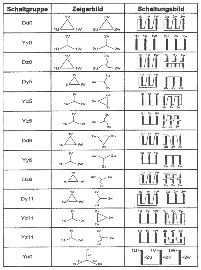

Bunun için tek bir belirteç kullanılamaz. YG trafolarında 100 civarı parametre vardır. Tasarım yapan kişi/kişilerin hesaplarına göre ve OG tüketim durumuna göre bağlantı şekli belirlenir.
Aşağıdaki gibi bağlantı grupları mevcuttur.
NOT: Nötr noktasını alacağınız yerler için "n" harfi ekleyin. Örneğin; ikinci satırdaki yıldız-yıldız bağlantı şekline göre nötr eklenince "Ynyn0" olmaktadır.
İnternette bu tür bilgiler kısıtlı olsa da mevcuttur. Ben araştırırken çok zorlanmıştım.
İyi çalışmalar.
