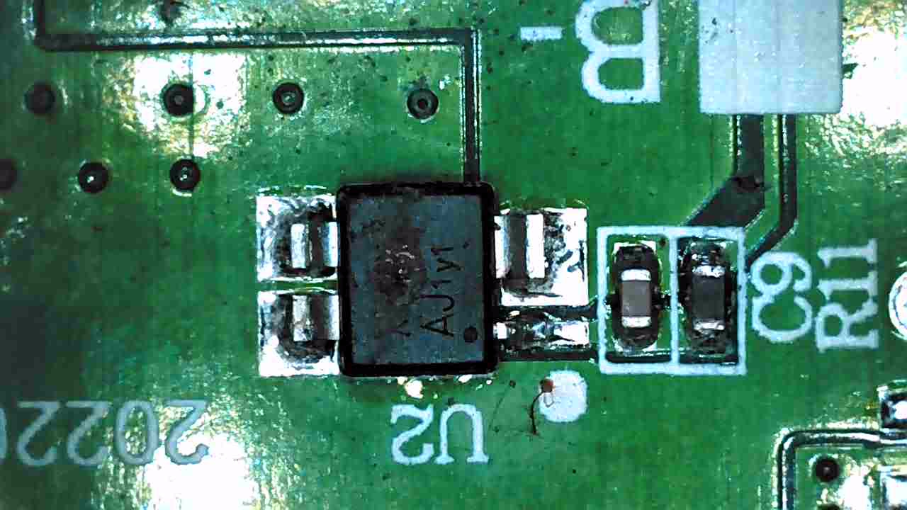

Merhaba ,
Resimde görünen parçanın ne olduğunu bilen var mı ? Powerbank devresindeki bir smd eleman. Birebir aynısını bulmam gerek ama daha ne olduğunu anlayamadık. Sanırım mosfet , regülator ya da diyot.
Bence bir mosfet ama bilgim yok.daha geniş birkaç resim daha ekleyin
Cihazın marka modelini verirseniz belki bir görsel bulunur.
güzel insan, @serkan_48 ustamızın da dediği gibi marka da belirt. bende bir tane söktüğüm devre vardı, hemen baktım. bendeki U2 sekiz bacaklı. o yüzden üzerini okumak için uğraşmadım.
Büyük bir ihtimal mosfettir. (özel markalamalı ürün. Sadece üreticinin verdiği koda göre üretilen ürün.)
Devredeki duruş şekli mosfet'e işaret etmektedir. (Batarya eksi (B-) yi gate ten açıp/kapatma yapmaktadır.)

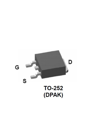

Soldaki aynı pad 'e basan iki ayak Drain dir. Sağ üst pad Source, sağ alt pad, smd bobine bağlı olan Gate ayağı dır.
Aşağıdaki örnek mosfeti kullanabilirsiniz veya aynı kasa tipi başka bir n kanal mosfette olabilir.
Mosfet yuvaya büyük gelirse, PCB nin drain tarafındaki boyanın biraz kazınarak lehimlenmesi lazım.
NCE40H12K TO-252 120A 40V 120W 0.004OHM N-CHANNEL MOSFET​
https://www.ulutaselektronik.com/urun/nce40h12k-to-252-120a-40v-120w-0-004ohm-n-channel-mosfet
Resimdeki şekle göre montajı yapıp, devreyi çalıştırın.
Sonucu yazarsınız.
Kolay gelsin...
