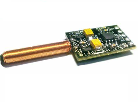

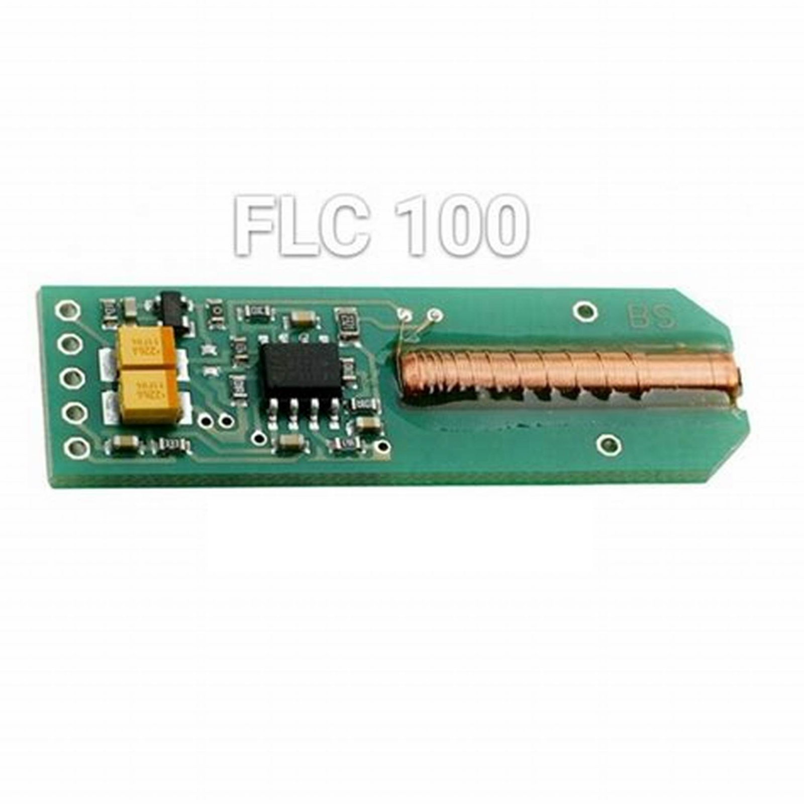

Bu sensör tek eksenli manyetometre olarak yer altı 3d görüntüleme sistemlerinde kullanılıyor . bu sensör ile çalışma yapan var mı ? bilgi sahibi . bu sensörü sadece yer altında boşluk oda mahzen gibi yerlerin tespiti için kullanabilir miyiz. 3 boyutlu bir veri oluşturup görüntülemek değil sadece boşluk tespiti için odaklanmış bir cihaz . örnek veriyorum bir kaç faklı noktadan örnek alıp bu örnek le kıyaslama yaparak yer altında boşluk tespiti için işe yarar mı ? çalışma prensip olarak yerin manyetik alanını kullanıyor sanırım aktif bir verici sitemi yok diye biliyorum. sizlerin de konu hakkında görüş ve önerilerinizi almak istedim. amacım sadece yer altında (3-5 metre derinde ) boşluk olup olmadığını tespit etmektir.

Basit bir pickup amplifikator gibi gorunuyor.
Bu nasil ise yarayacak anlamadim. Bir motor ile karti dondurmek gerekir diye dusunuyorum.
Kartin ustundeki cipin adini biliyormusun?
Eger basit bir opamp ise hic esprisi olan bir sey degil.
Bir bobin degisken magnetik alana maruz kalirsa voltaj enduklenir prensibi ile calisiyorsa bu kartin alasini sen de yapabilirsin.
