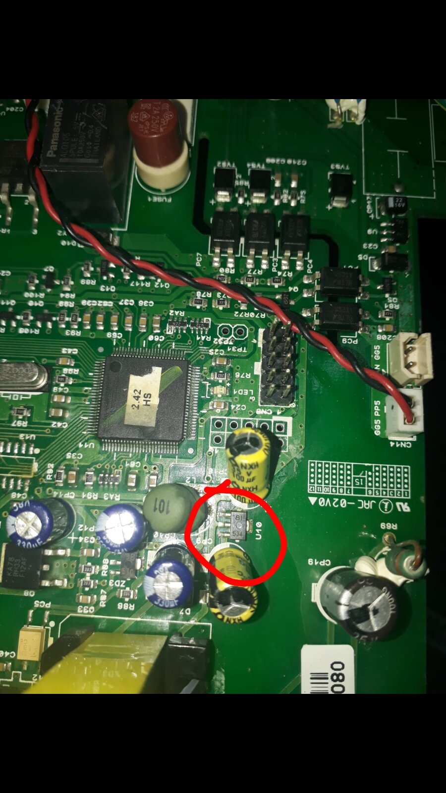

Bu smd komponentin ne oldugunu nasıl anlarım?
15 Ocak 2022
42
34
Merhaba arkadaslar herkese hayırlı işler hayırlı forumlar dilerim elimde epey fonksiyonlu bir koşu bandına ait inverterin kontrol kartı var. Çalışıyor fakat aşırı sıcaklık hatası veriyor kartın tüm kontrollerini yaptığımda bu voltaj regülatörü olduğunu düşündüğüm smd komponentin çıkış bacağının açık devre olduğunu gördüm. Üzerinde yazılanlar ile hiç bir şekilde datasheetine ulaşamadım. 81 534 diye tanımlanmış ama bi yol göstermedi. Girişinde 22v dc ölçüyorum ama çıkış açık devre. Benden daha tecrübeli hocalarimdan üstadlarımdan yardim bekliyorum teşekkür ederim.
Teşekkürler . Bu attıklarınızdan KIC7534M olan mı acaba ?
Evet voltaj regülatörü olduğunu düşünüyorum ama neye göre bu diyebildiniz?
Fotoğraftan kodu 8I diye okudum çevresinde bobin ve kondansatörü görünce regülatör diye düşündüm.
Şu siteden 8I ile başlayan elemanlar arasında regülatörü görünce regülatör olma ihtimali ağır bastı.
KIC7534M olamaz çünkü onun kılıfı SOT-23. Sizin paylaştığınız parçanın kılıfı büyük ihtimalle SOT-89
Aynı kod da başka parça varmı kartın ustunde

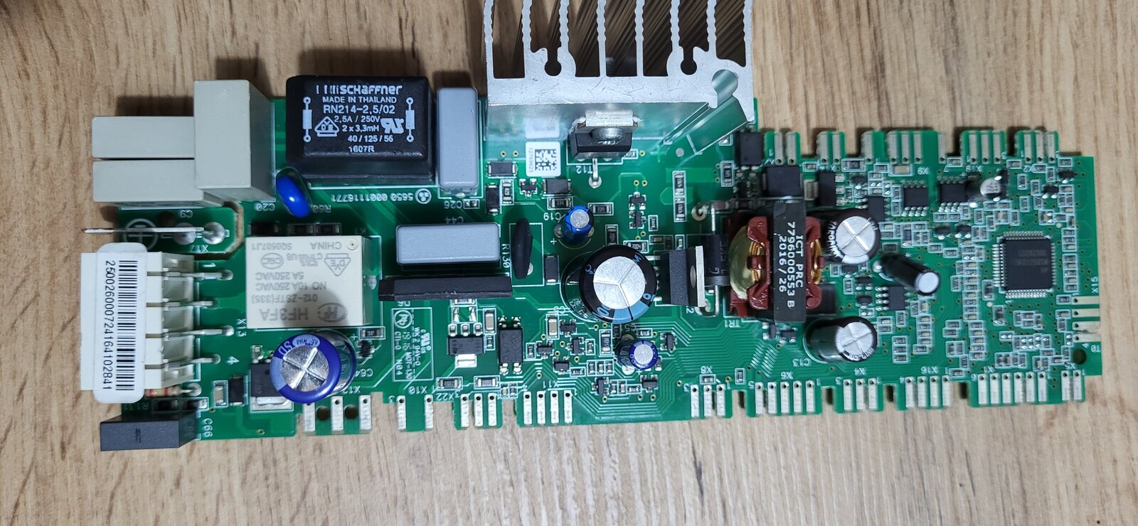

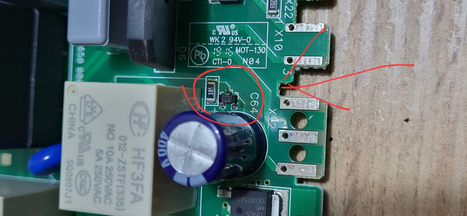

Merhaba arkadaşlar,
LKW67 sot23 kılıfında üç bacaklı smd parçasını arıyorum ve maalesef bulamıyorum, yardımcı olabilirimsiniz?. teşekkürler.
