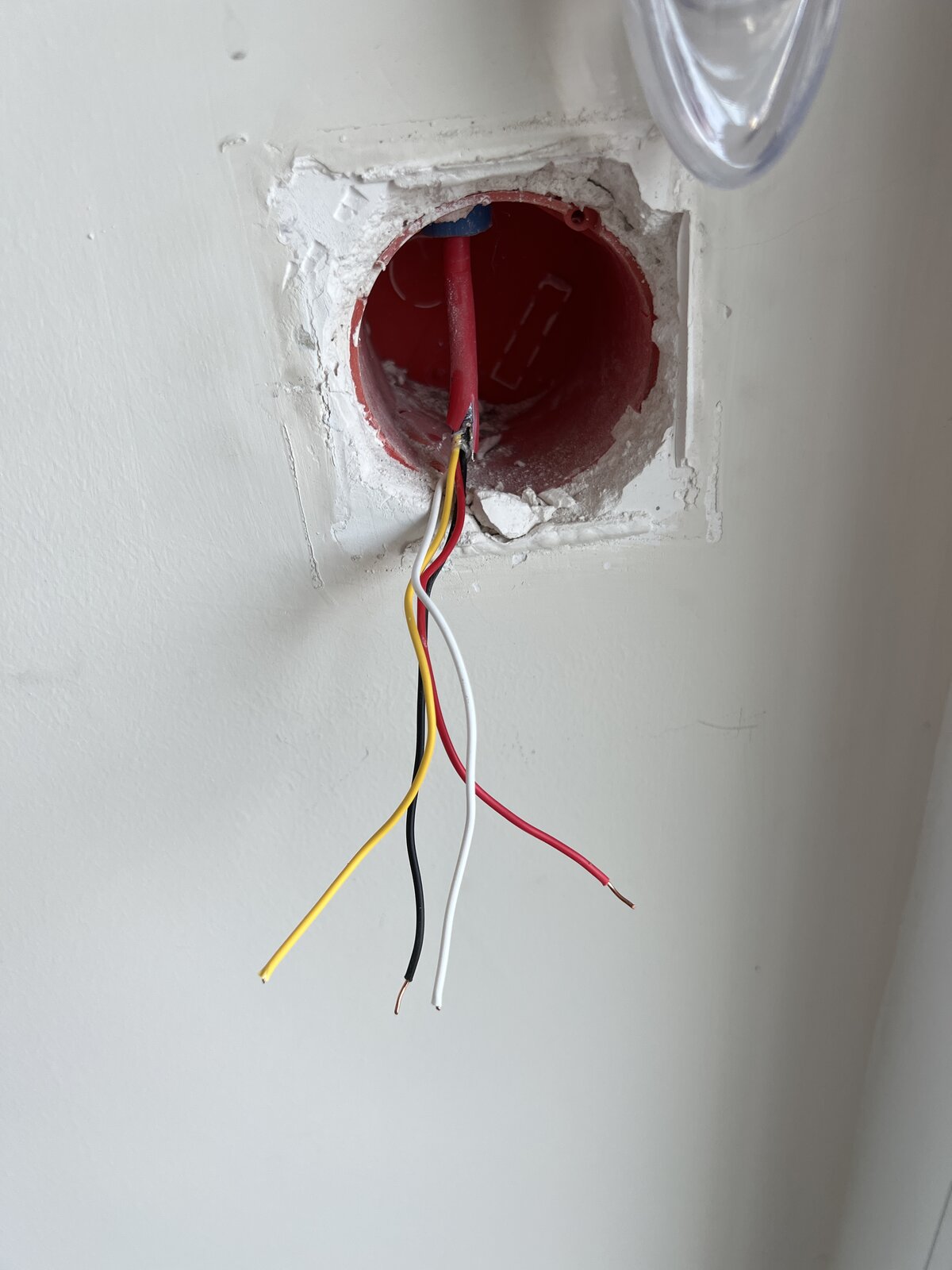

Herkese selamlar, üç kısa sorum var.
1. Akıllı evimde her anahtar için 4 kablo çıkarılmış ama hiçbirinde beyaz ve sarı olan bağlanmamış, bu iki rengin amacı nedir?
2. Siyah ve kırmızıyı anahtara bağlayınca anahtar çalışıyor ama kabloları elle veya kontrol kalemiyle dokununca elektrik vermiyor. Anahtar bağlanmadığı sürece elektriği anlayamadığım için faz ve nötrü ayırt edemiyorum :) (Duvardaki anahtar: https://www.n11.com/urun/bticino-my-home-scs-living-light-iki-cikisli-otomasyon-anahtar-13092819 )
3. Bu kablolara smart switch taksam çalışır mı? Faz ve nötrü ayırt edemediğim için hangi kabloyu hangi girişe bağlayacağım bilemiyorum.
Ekli dosyayı görüntüle 89620

1)Knx sistemindeki cihazlar ile anahtarın haberleşmesi için 2 adet kablo yeterli kabloyu çeken kişinin elinde olmadığı için veya projede öyle gösterildiği için çekilmiştir sistem temel mantığında 2 damar kablo yeterli
2)sistem den sökülen anahtar öyle sıradan bir anahtar değil knx sistemleri için yapılmış özel bir anahtar bu kabloda faz nötr olmaz 24vdc haberleşme sinyalli gerilimi bulunur sakın normal bir ev tesisatı ile karıştırıp 220v bir alıcı veya normal tip de bir anahtar bağlamayın sisteme ilave bir şey eklenecek ise sistemi devre alan kişi ile iletişime geçin veya anlayan birine baktırın çünkü sistem yazılım ile müdahale ediliyordu büyük ihtimalle
3)knx hattına smart switch direk takılmaz diye biliyorum araya bir modül takılmalı muhakkak

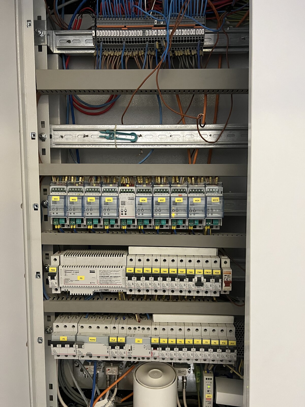

Evet telefondan ışıkları, prizleri ve ısıyı kontrol eden uygulama var ve bu evi bence de akıllı yapmıyor o yüzden Apple homekit uyumlu switchleri monte edip, bir kaç sensörle gerçekten akıllı / otomatik yapmak istiyorum bazı şeyleri.
1)knx sistemindeki cihazlar ile anahtarın haberleşmesi için 2 adet kablo yeterli kabloyu çeken kişinin elinde olmadığı için veya projede öyle gösterildiği için çekilmiştir sistem temel mantığında 2 damar kablo yeterli
Merhaba,

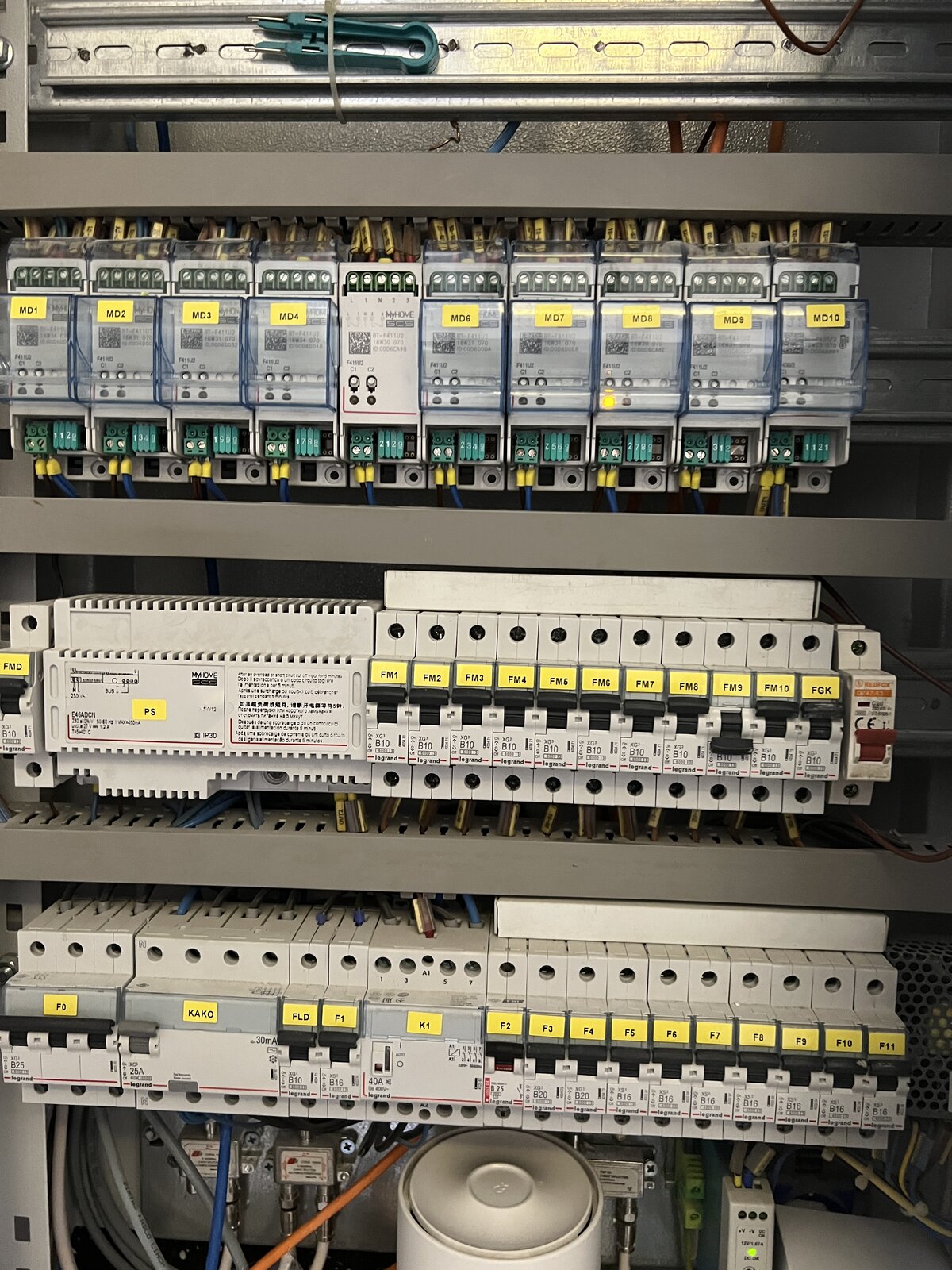

1'de dediğiniz gibi sanırım çünkü hiçbir yerde o iki kablonun bağlanmamasının başka açıklaması olamaz.
3'de ise ne tip modüller gerekiyor biliyor musunuz?
Bu arada panonun fotolarını ekledim.
