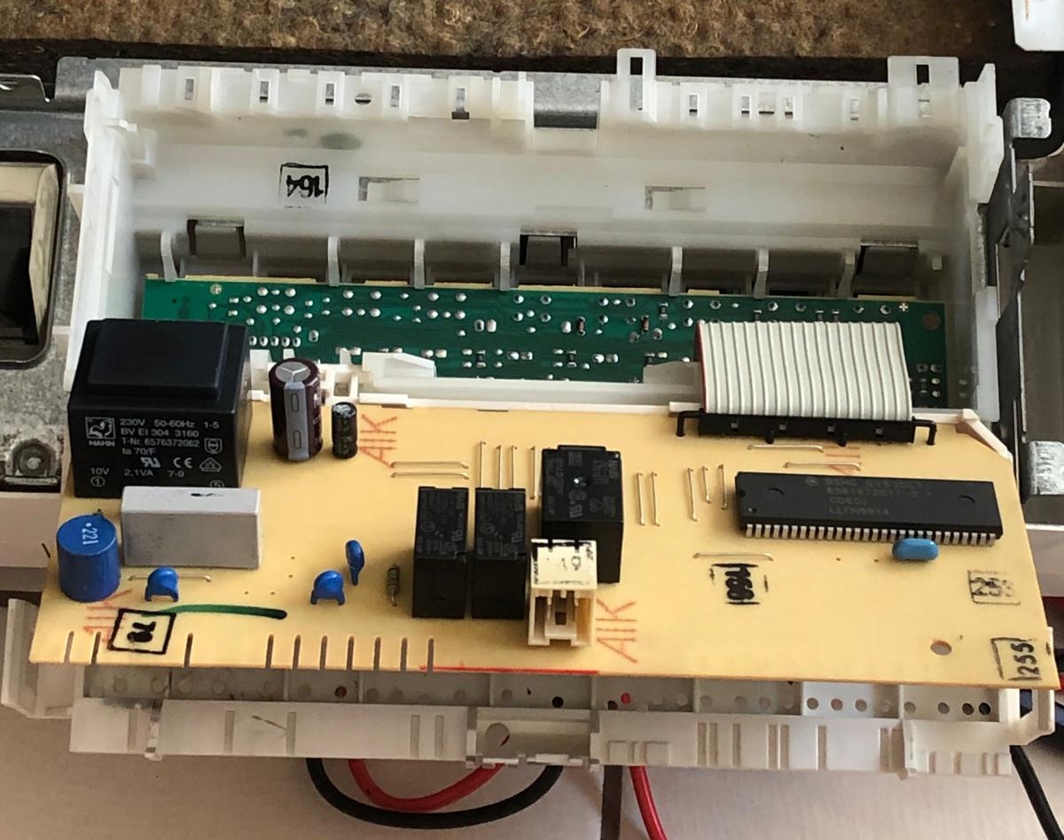

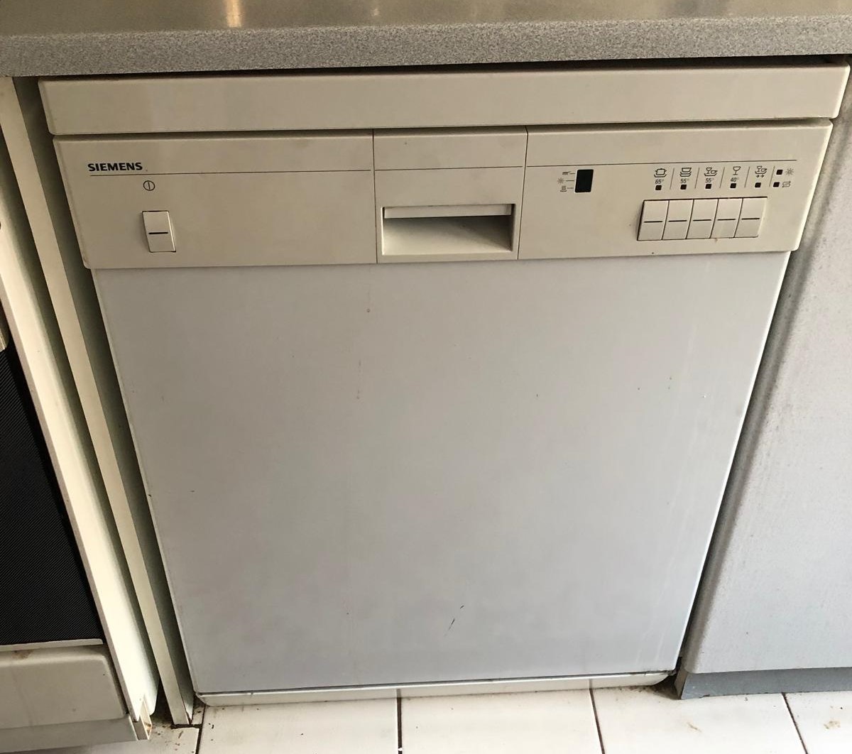

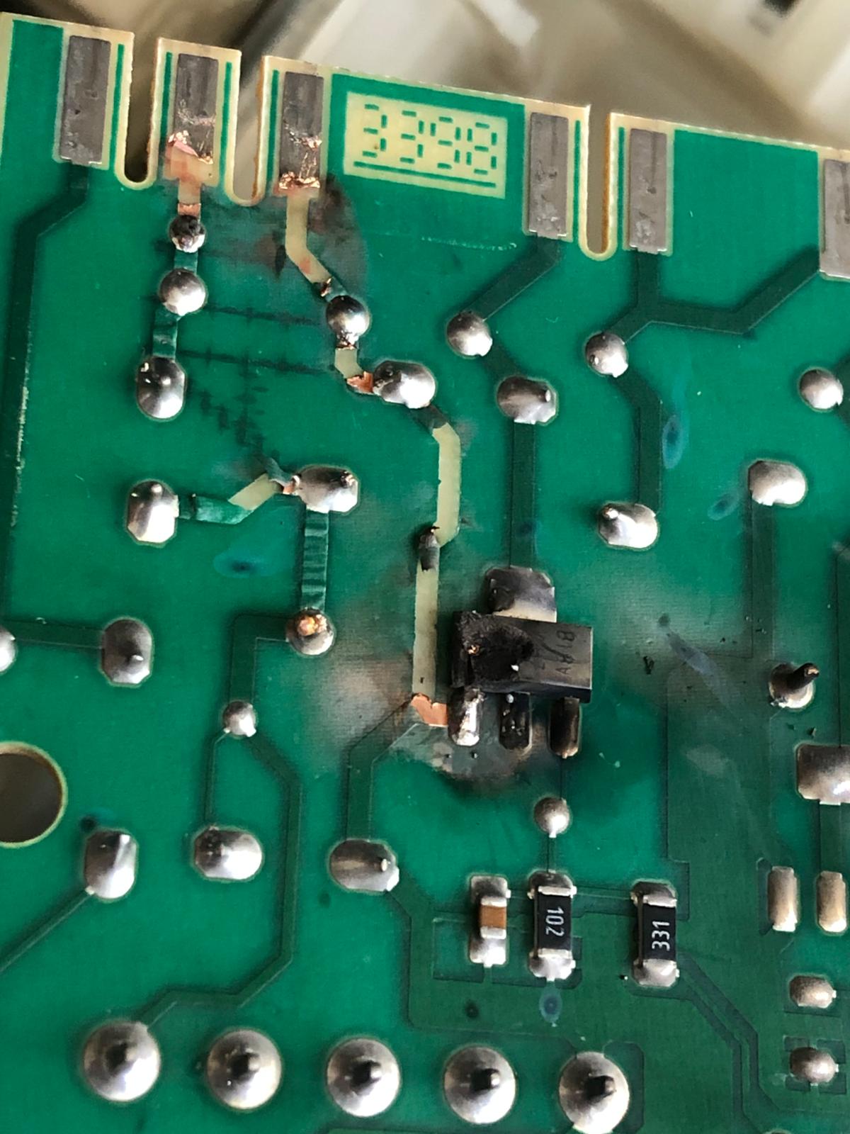

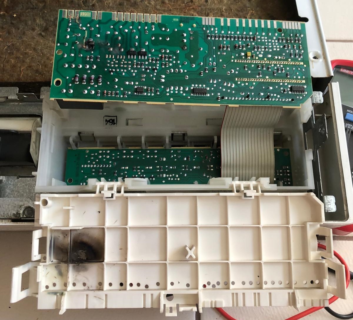

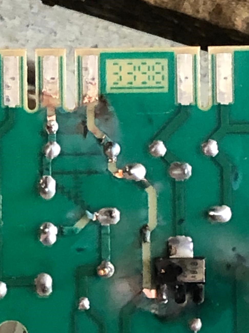

Evimde kullandığım siemens marka bulaşık makinesi Evdeki sigortayı attırdı ve sonrasında ışıkları hiç yanmadı. İçindeki devre kartını kontrol ettiğimde yanık parçalar ve yanmış yollar olduğunu gördüm. Sizce hasar çok büyük mü?Tamir şansı var mı? kart değişmeli mi? Eski bir model ama bu kart piyasada bulunabilir mi?

Oradaki yanıklar muhtemelen sadece buz dağının görünen kısmıdır. Ama ilk etapta orada bir adet mosfet yanmış (siyah üç bacaklı minik eleman) görünüyor öncelikle. Değerini okuyup değiştirin yolları birleştirip, gerekli güvenlik önlemlerini alarak deneyiniz. Çalışmaz ise komple kart değişimi daha mantıklı olacaktır. Çünkü kart üzerindeki entegrelerden falan yanan olduysa değiştirmeniz zor olacaktır.
Doğru.
Kullanıcının elektronik bilgisi yetersiz gibi.
Yanan parça triyak tır.
Pwm katta ( kontrol edilmeli), ayrıca bakır yollarda da hasar var.
Anakart değişimi doğru seçim olacaktır.
Forumda beyaz eşya onarım ustaları var.
Onlarda kart temini konusunda yardımcı olurlar .
Marka modele göre web de anakart bakabilirsiniz.
güzel insan, eskisi kadar usta tamirci kalmadığı için yada emeklerinin karşılıklarını alamadıkları içim kimse tamir etmek istemiyor. çünkü tamir ettiğinde çalışma garantisi yok ve giden zaman ve parça , emek masrafı var. daha kötü yola düşmüş olanları da tamir ettik.
eğer tamir edecek sizseniz, ilk önce yolları tamamlayın ve sistemi kontrol edin (yani yollar tamam mı diye) sonra triyak değişimini yapın ve akkor lamba ile test edin. dikkat böyle kartlar tetik almadan çalışmazlar. yani her şey tamam ama çalışmadı görünür, ama yerinde çalışırlar. kolay gelsin şansınızı bir deneyin yada bir usta bulun derim.
