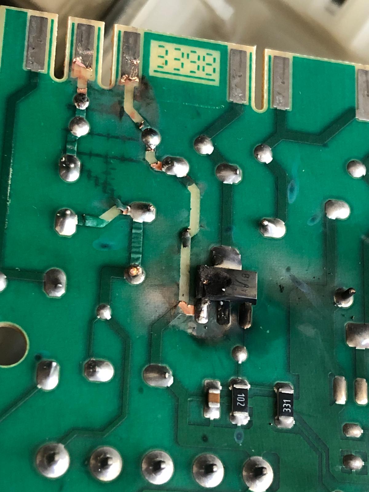

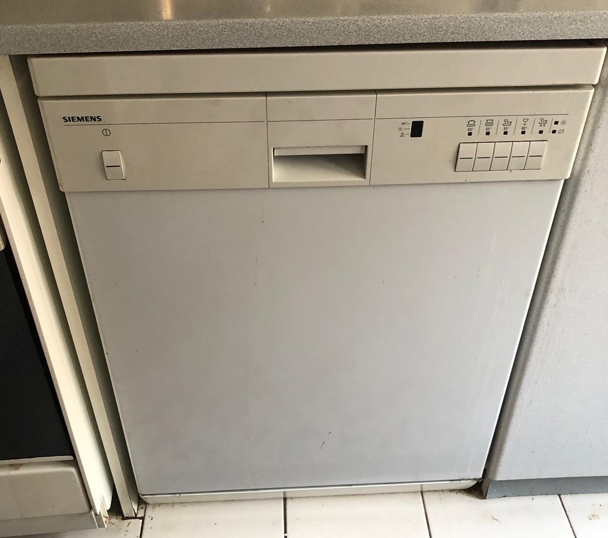

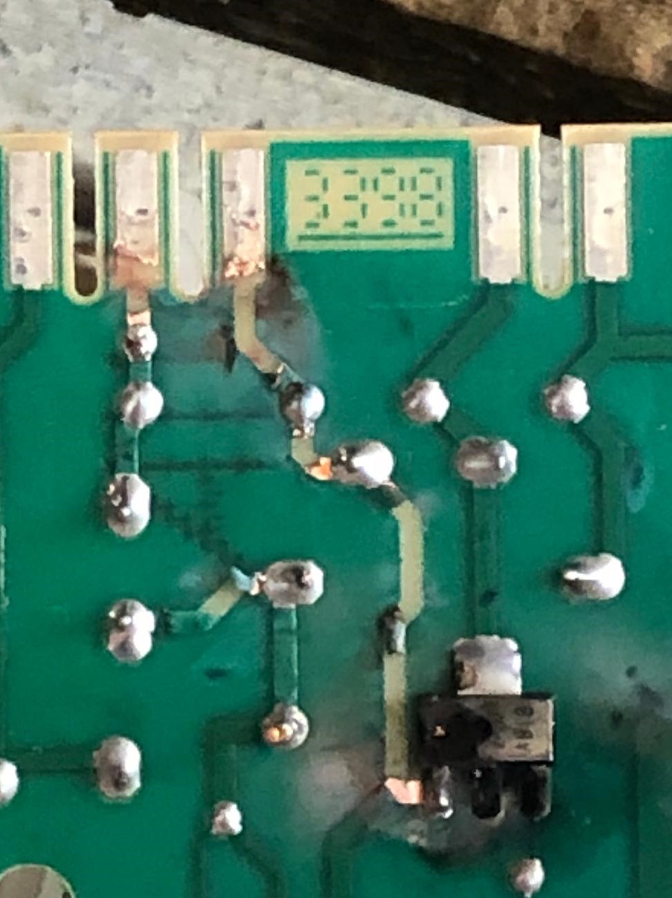

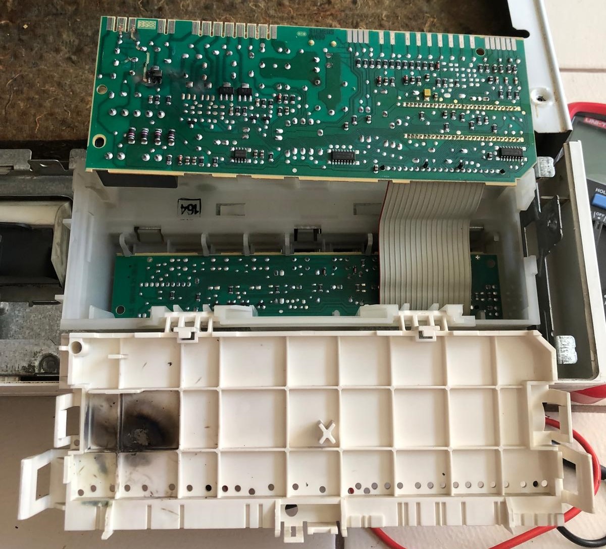

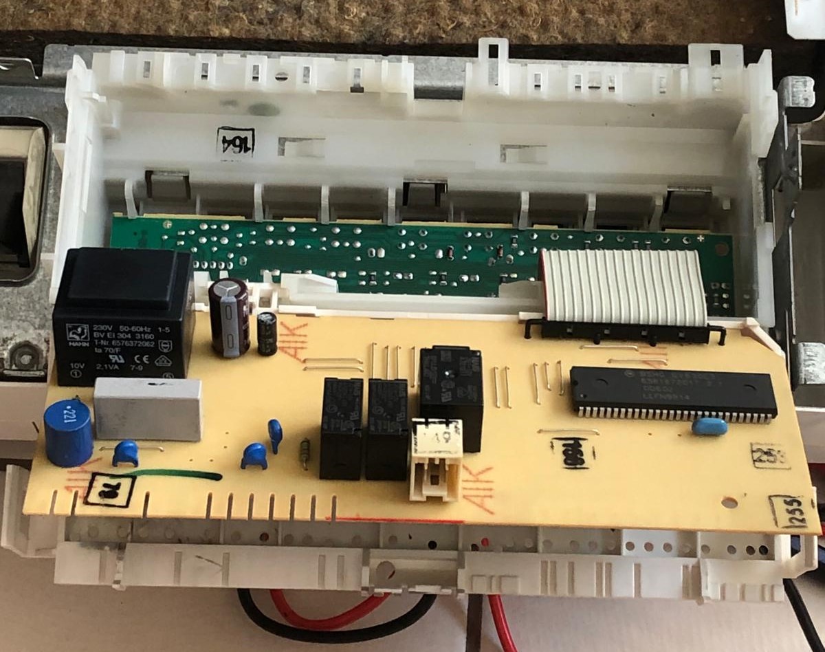

Evimde kullandığım siemens marka bulaşık makinesi Evdeki sigortayı attırdı ve sonrasında ışıkları hiç yanmadı. İçindeki devre kartını kontrol ettiğimde yanık parçalar ve yanmış yollar olduğunu gördüm. Sizce hasar çok büyük mü?Tamir şansı var mı? kart değişmeli mi? Eski bir model ama bu kart piyasada bulunabilir mi?

Yanan yolun soket takılan kısmındaki kablo deterjan kutusu üstündeki termik iticiye gidiyor olması lazım.
Termik itici kısa devre olduğu için kaart patlamış.Kart yolla yada getir tamir eder yollarım.termik itici de elimde var
