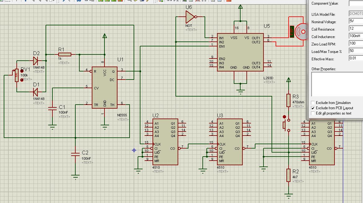

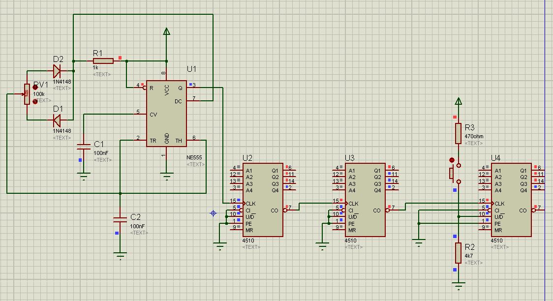

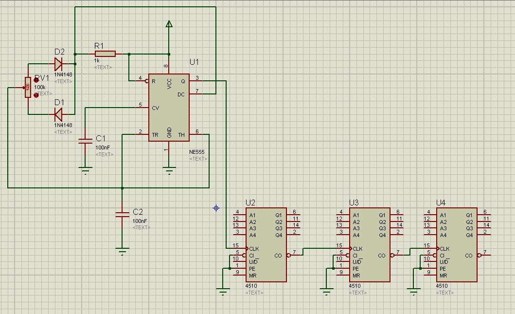

Butona bastıkça atlayan ileri geri led
Araya bir kaç tane daha 4510 ekleyip,
sinyali bölme yapabilirsin, sonuçta yavaşlamış olur:
Clock girişine 100nf koydum bir değişiklik olmadı.. arka arkaya dizip bakarım peki ileri geri saydırmak için ne yapmam gerekiyor?
L293 ün In1 veya In2 girişinde ne varsa
sayıcı 4510 un U/D pinine onu vereceksin,
ne yöne dönüyorsa o yöne saymış olacak:
Arkadaşlar yardımlarınız için çok teşekkür ederim, bu konu için en uygun olan lm3914 ile kaydırmalı ileri geri led devresi sayıcı devrelerle maalesef istediğim sonucu elde edemedim.. dc motor şaftına pot montajı yapamazsam pic ile denerim.. konuyla ilgili geliştirme yaparsam paylaşım yaparım çok sağolun
