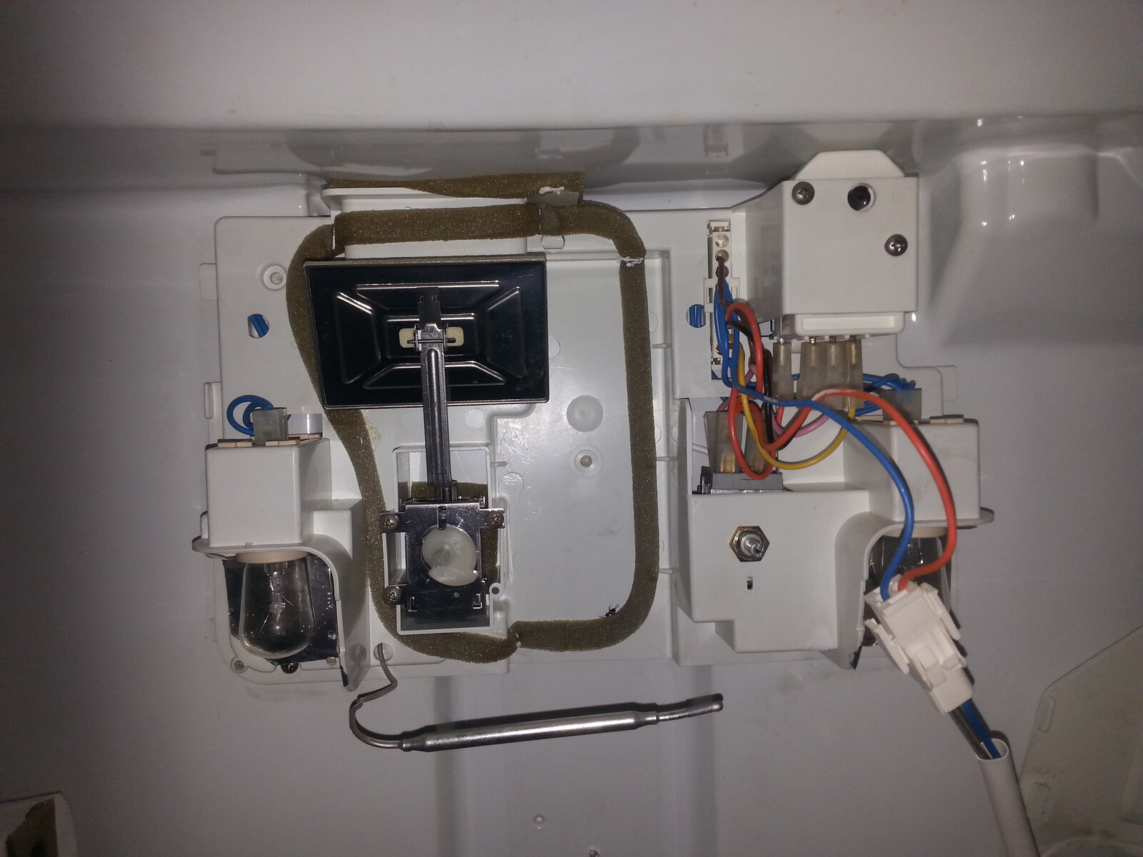

Merhabalar Ariston marka buzdolabım var. Noforst bölümü bölümü soğuk alt kışıma soğukluğu vermiyor. Evaporatör üzerinde buzlanma yapmış. Soğuk havanın altta geçmesini buzlanma nedeniyle engelleniyor. Servis geldi ısıtıcı değişmeli dedi. Ben ara bölme rezistansı ve evaporatör rezistansını değiştirdim sorun çözülmedi. Daha sonra timer ı değiştirim ama sorun gene çözülmedi. Sürekli buzlanma yapıyor 4-5 günü kanallar buzla tıkanıyor. Buzdolabı otamatiğe geçiyor termostat çalışıyor. Galiba ısıtıcılar devre girmiyor. Manüel olarak çalıştırınca ısıtıcılar sorunsuz çalışıyor. Acaba neden sürekli buzlanma yapar.
Birde tımer üzerinden defrosta aldığımda ısıtıcılar devreye girmiyor ama 20 dk sonra defrostan otamatik kendi çıkıyor.
Rezistans ve timer değiştiyse geri kablolama kaliyor. Kablolama gevşek bağlantı kopukluk olabilir.

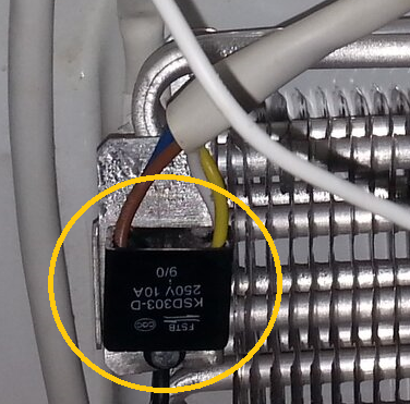

Ayrıca var ise rezistans devresi üzerinde termal sigorta varsa oda aşırı ısınıp atmış olabilir. Termal sigortayı kontrol edin.
Maalesef termal sigorta yok.
    269.7 KB · Görüntüleme: 360

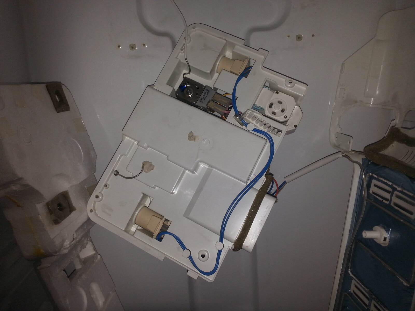

Merhaba Kolay gelsin
Orada resistans uçlarının bağlı olduğu dikdörtgen roleye benzer bir ürün olacak (Termostat) Uçların doğru bağlandığını ve sağlamlığı kontrol etmen gerekiyor gereken her şeyi yapmışssın .

Yeni test ettim timerdan deforsta aldığımda elektrik gelmiyor. Rezidansların papuçlarına manuel elektrik verdiğim zaman çalışıyor. Sorun oraya elektrik gelmemesi
herkeze yardımlarından dolayı çok teşekkür ederim. Arkaplan ve Serkan_48 teşekkür ederim sorun termal sigortayı değiştirince ısıtıcılar devreye girdi. Servisin benden tek parça değiştirmek için 700 tl para istedi. Ve değiştirseydide sorun çözülmeyecek tekrar parça ve servis parası verecektim . Bana maliyeti 1400 tlyi bulurdu. Ama ben 4 tane parça değiştirdim 285 tl verdim. Fazladan 2 parça değiştirdim ama genede en az 1100 tl cebime kaldı.
