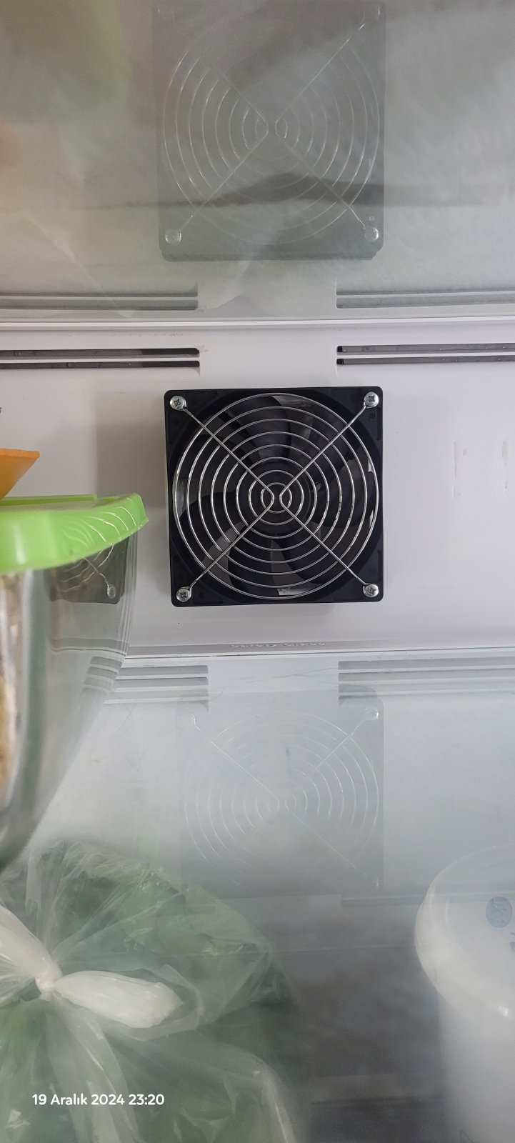

Aynı sıkıntıyı yaşıyorum. Altus marka kombi tipi altı nofrost(fanlı) üstü statik fanlı buzdolabım var. Üstteki fan 12v 0.16 amperdi ben de 0.25 ile değiştirdim. Panel içi arka duvarda buzlanma var şiddetli olmamakla birlikte yani orda sıcaklık sıfır derece. Ama buzdolabınin kapağını açıp kapatınca tekrar termostata girmesi için bir saat çalışıyor, kompresör de sesli çalışıyor zaten o da ayrı dert 😅 kompresör sesine katlanamıyorum. Şuan ben de üstten söktügüm diğer fanı tam soğutma olan noktaya denk getirip takmayı düşünüyorum. Aynı hattan besliycem koca buzdolabı 0.4 amper değeri de kaldırır herhalde 12v ile. Böylelikle icerdeki havayi direkt olarak soğuk duvara üfleyip icerinin daha soğuk olmasını sağlayacak diye umut ediyorum. Termostata erken girmesi elektrik faturasina da fayda sağlayacak. Ama şuan aklıma takılan şey izolasyon mevzusu. Üst kısımda silikon kullanmışlar titresimi engellemesi için yani fan askıda kalıyor titresimi iletemiyor. Sanırım ip kullanarak aynı durumu stimule etmem gerekiyor.
Bahsettiğim konuyu gerceklestirdim artık daha etkili bi soğutma olduğunu düşünüyorum, panelin arkası karlanmıyor ve ısıyı direkt yayıyor.
