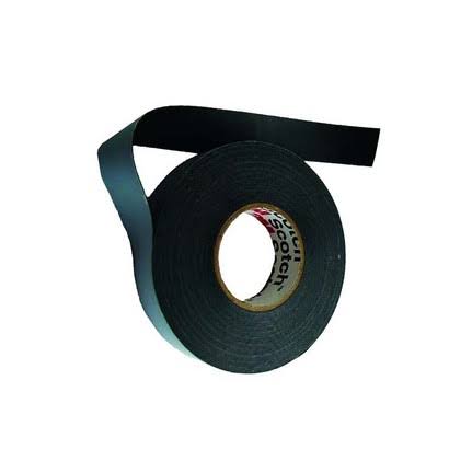

Peki ben bu klemensin üstüne Makaron ile kaplasam çözüm olurmu . Bağlantıları sıfıra sıfır gelecek şekilde yaptım ama bir şüphe var hala içimde
Makarondan ziyade kaucuk bantlar var. Eriyen bant diyede geciyor. Bununla sarmaniz nem sivi temasindan oldukca koruyacaktir. Isi ilede cok yuksek sicakliklara cikmadikca sorun teskil etmez.
Bu bandı nerede bulabilirim elektrikçi ya da hırdavatçılarda ?

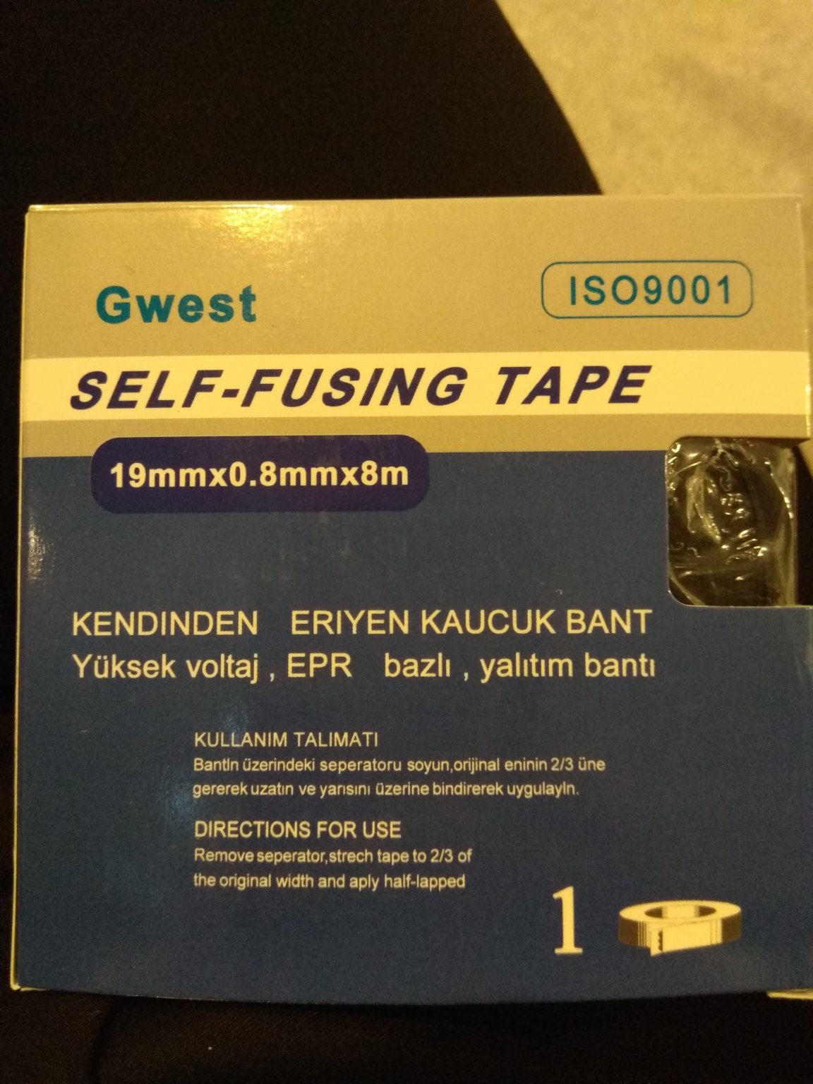

Hocam şimdi buldum bir tane nalburda varmış .
Ama ben nalburda sorduğumda bunu rezistansa kullanıcaksan eriyebilir dedi orada biraz tereddüt ettim ama mecbur olarak aldım. Rezistansa az birşey temas etse bir sıkıntı olur mu acaba?
